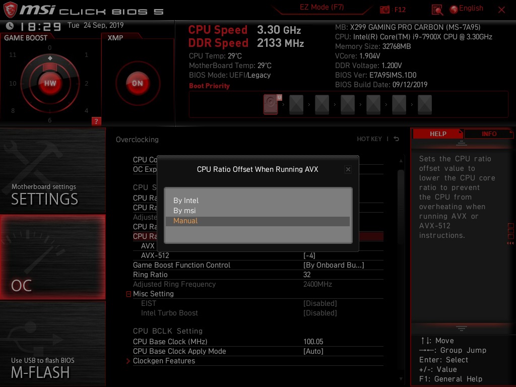

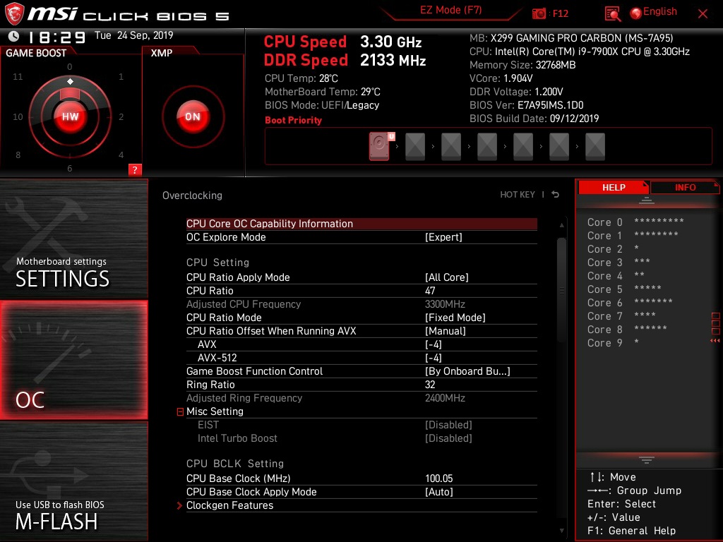

На новых биосах Мси появились инетресные функции, видимо готовятся к новым процам. Так же значительно ускорен POST до загрузки винды.
но микрокод для процев модели 654 (7900х ) микрокод 64, который знатно садит производительность: у меня минус 50\100 очков в CB.
биос новый поставил, но микрокод вернул 60-й :D
2.jpg [ 165.39 КБ | Просмотров: 679 ]
1.jpg [ 205.82 КБ | Просмотров: 679 ]

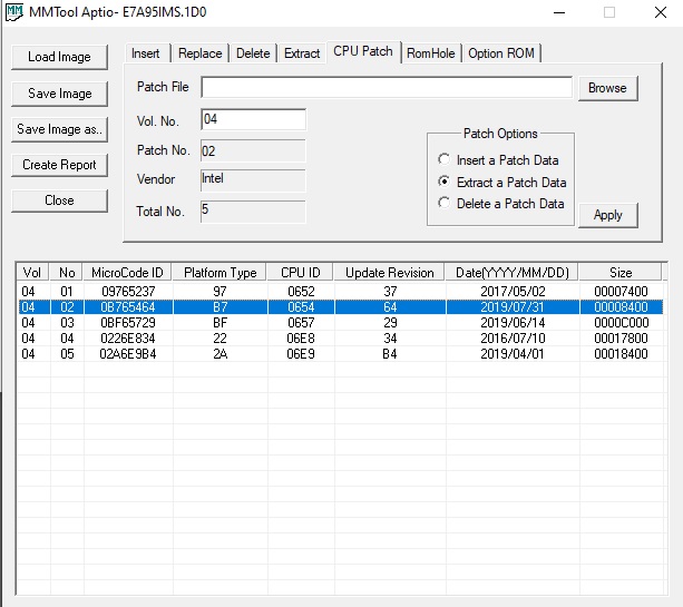

Как вернулись обратно на 60-й микрокод?
Куратор темы
Регистрация: 17.07.2006
Откуда: Питер
модификацией биоса. как же ещё.
Регистрация: 19.09.2011
Откуда: PC 60
Я просто немного не догоняю, как это возможно правильно сделать модификацией биоса?
Куратор темы
Откуда: Питер
alloxa09
Mmtool 5 в помощь. мою мси без проблем поддерживает. я удаляю все и импортирую только нужный мне.
Микрокоды тут - https://github.com/platomav/CPUMicrocodes
mmtool и прочие вопросы тут - Модификация UEFI BIOS. Софт для работы.
