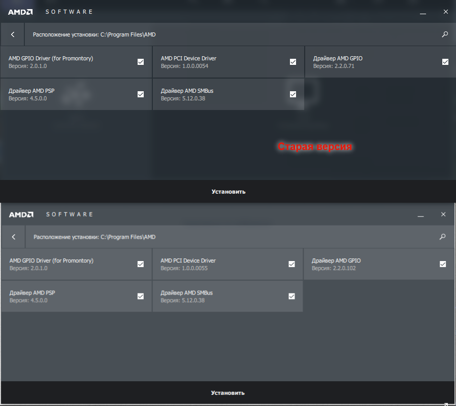

1usmus писал(а):
Приколы не закончились, 3 часа теста HCI и 1 минута ведьмака до вылета...
Не знаю писали ли тут, но если ты примерно неделю назад ты обновил драйвер нвидия, то все нормально, так и должно вылетать.
Добавлено спустя 2 минуты 46 секунд:

Регистрация: 09.05.2017
У меня вылетов, нет, у меня еще чуднее, хочу по очереди поменять дрова карты и чипсета, посмотреть кто виновник сего торжества.
Откатил чипсет на версию 18.10.b от12.03.2018, статеры и фризы в ведьмаке ушли.

DerPass видюха 100%. Я чипсетные не обновлял, у меня также началось

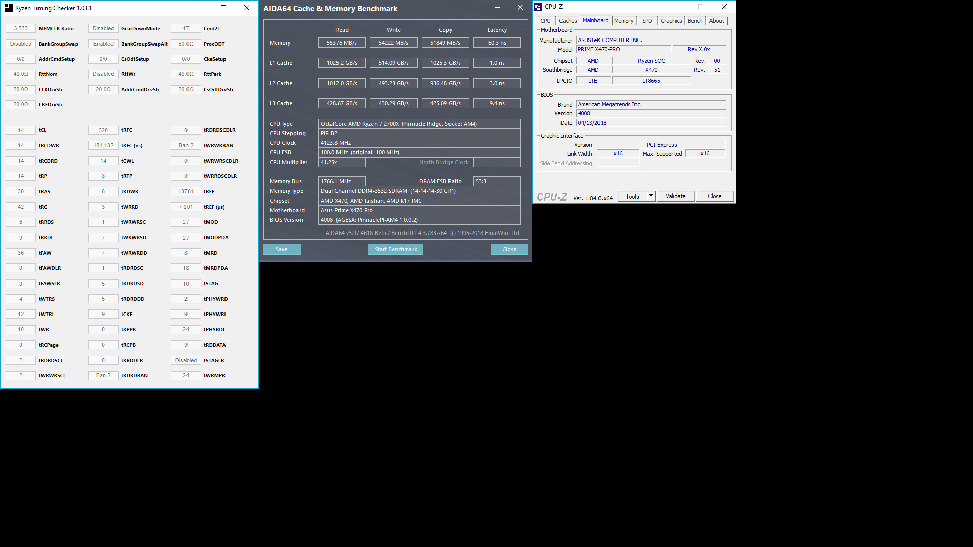

Регистрация: 03.05.2018
Всем привет!
Я тут зелёный, так что, если буду тупить - сорян.
Недавно приобрел 2700x, noctua nh-d15 и asus prime x470 pro, память (ripjaws 3200c14 gvk) сразу разогналась до 3533 при 14-14-14-14-30-42 и 1.4v, проблем нет, полтора часа мемтеста идут без ошибок.
тык
1ы212.jpg [ 365.09 КБ | Просмотров: 2110 ]
Вопрос такой - температуры ЦП, что я вижу в hwinfo/aide и ryzen мастере верны? Так как по-моему 80-85c (это с tdie, a tctl вообще может к 95-100 подбираться иногда) при полной нагрузке немного перебор для 1.395v/4.1Ghz на 2700x при таком-то кулере на полных оборотах? Биос стоит последний 4008. Гайд с 60 страницы в данной теме смотрел, как и советы про pll voltage и Sense mi skew enable + offset, но у меня ни одной такой настройки, как быть?
9800X3D OCed|ASRock B650M Riptide/M.2|Arctic LF II 360|32Gb @6200CL28|4090 Amp Extreme Airo|CM H500P Mesh|CM V1000|27GL850-B, 25M2N3200W|Philips SHP9500
прайм подтянулся однако,это хорошо)
проверяй прижим/отпечаток,паста надеюсь не кпт-8 ?
Паста та, что шла вместе с кулером, то бишь от ноктуа. Насчет прижима - надо будет проверить, либо сейчас, либо уже утром, но я не думаю, что там что-то не так, не первый раз кулеры ставлю.
Я всё же сильно надеюсь, что это неверные показатели, иначе окна для разгона считай нет.
еще напряжение посмотри,вполне возможно что LLC завышает

Регистрация: 03.12.2011
Температуры верно показывает, на воздухе это вполне нормально, tcdie и tctl ты правильно определил. На счет конкретно твоего охлада, если у тебя стабильно в линксе или аиде держит те же 4.1 во время прогона - то проблем нету.
Для сравнения на призме во время тестов синтетики типа линкса/аиды/с15/3d mark частоты опускаются в среднем до 3.7-3.8/~3,85/3,74/3,85-3,95. При том же температурном режиме, принцип авто буста у зен+ таков что он максимально разгонят твой проц упираясь лишь в температуру по tcdie в 85 гардусов, до этого он берет максимальные частоты (корректность используемого vcore на авто разгоне это может быть погрешность в 1-2 шага при максимальных возможностях), с водянкой может частота упираться в 4350 при 1.5 вольтаже примерно (это не учитывая удачные образцы камней).
Советы (на мой взгляд, могу и ошибаться) на счет прижима и пасты не назвал бы особо эффективными, а вот проверить будет ли напряга ниже при стабильной работе на определенной частоте это то что нужно, допустим возьмёт ли 4.2 на 1.35-1.4. С последним биосом но на гиге я сейчас вижу 1.463 для 4139 на худших ядрах и 1.469 для 4239 на лучших - настройки менял только для памяти, все остальные настройки это дефолт.
Могу подсказать такой момент на счет райзен мастер - дабы не упираться столь сильно в температуру и проверить ядра на частоты и их напряги, можно по очередно отключать ядра - по 4 ядра (как в том же игровом режиме райзен мастера, только вручную), сгруппируй звездочки и кружки в одну группу, остальные в другую и по очереди проверь. Таким образом первая группа будет из наиболее удачных ядер, 2ая из самых слабых. а дальше когда узнаешь как именно ведут себя все ядра, можно для одного уровня вольтажа выставить разные частоты, только учитывай температурный лимит в 85.
