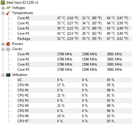

В общем скальпанули мне мой Intel Xeon E3-1230 v2, температура упала до 65 градусов (с открытой крышкой корпуса).
По логам RealTemp только один раз было 66 градусов и второе ядро опять горячее остальных.
Кулер - Cooler Master GeminII M5 с вентилятором Arctic F12 (1500 RPM на постоянке). Сейчас попробую с другим вентилятором.
Снимок.JPG [ 51.59 КБ | Просмотров: 3514 ]

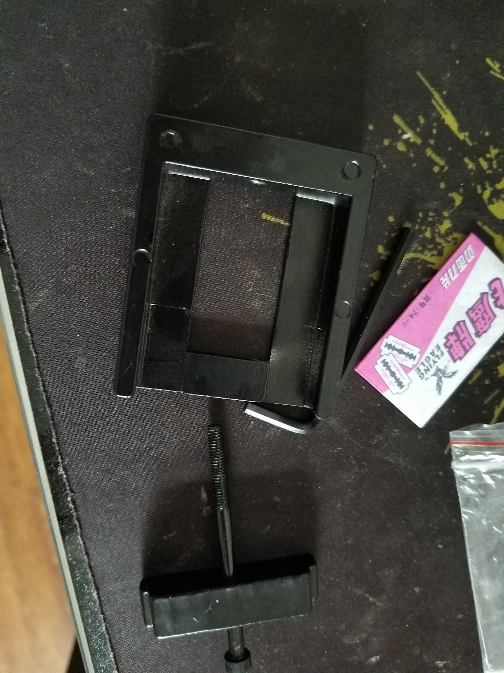

Коллеги! подскажите пжл
скальпатор от иви бриджа китайский подойдет для кофейника 6 ядерного? какие особенности надо знать при скальпировании кофейника?
Подойдёт, толщина текстолита тут роли не играет, но если хотите, то можете между крышкой проца и винтом засунуть сложенную бумагу
Подойдёт, толщина текстолита тут роли не играет, но если хотите, то можете между крышкой проца и винтом засунуть сложенную бумагу[/quote]
не очень понял куда и зачем ее запихивать...если высоты не хватит крышки, то под проц надо что то подложить.. это понятно. а вот что значит бумага между винтом и крышкой?

Alexshanghai
Не надо ничего мудрить. Крышка сходит очень легко.

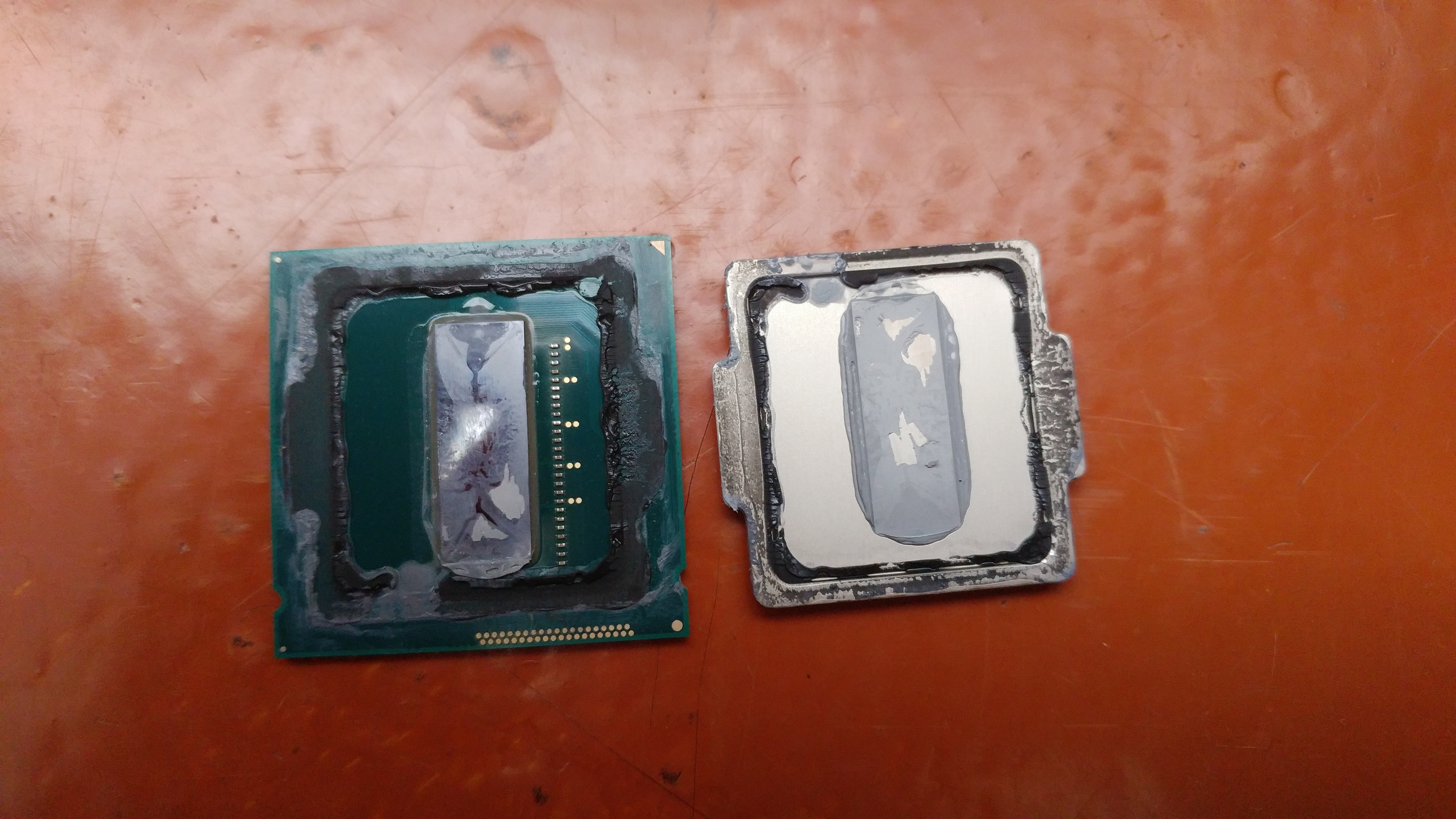

Обычными тисками 4770к(метод сдвига). Высохшая напрочь термопаста.
20190102_112242.jpg [ 6.62 МБ | Просмотров: 2952 ]

Делать было нечего, решил попробовать скальпануть процессор. Для первого раза жалко было серьезные варианты, поэтому выбрал ivi i3, если помрет, то не жалко.
Скальпатор брал с ali за 500 руб из алюминия (два поста выше на фото вроде он), брать варианты за 200 руб не рискнул (много жалоб было). Жидкий металл Alphacool Phobya LM, единственное, что было в продаже. Герметик какой-то для клапанных крышек двигателя.
Само скальпирование прошло "легче не бывает", крышка съехала идеально вообще без серьезных усилий. Термопаста засохшая просто камень, удаляется вообще без проблем. Удаление старого герметика у меня вообще не вызвало проблем, всякие пластиковые карты, пластиковые лопатки и т.п. можете не пробовать от них мало толку, либо очень долго. Я старый герметик промочил керосином бытовым и через минуту с помощью ногтя, зубочистки и ватных палочек, смоченных керосином все это дело моментально снимается до идеала.
Крышку и кристалл протер спиртом и бензином. Жидкого металла надо выдавливать очень мало, каплю 1 мм в диаметре. Ватной палочкой у меня растерлось до идела за секунды, на крышку даже не выдавливал, хватило остатков с ватной палочки.
Геморрой был только с нанесением герметика, очень плохо наносился мой вариант на крышку процессора, размазать тяжело, он соскребался вместо размазывания. А дальше лучше оставить проц в горизонтальном положении под весом на непродолжительное время, чтобы слегка схватил герметик. Потом проц можно спокойно протереть со всех сторон от грязи аккуратно вставить в материнку, у меня крышка не съехала при зажатии в сокете.
Теперь по температурам. В простое те же температуры, в нагрузке минус 8-9 градусов от былых 58 гадусов. Думаю, что для более серьёзных процессоров и серьезных температур выигрыш должен быть больше.
Как итог - ничего сложного, развлекуха, если есть свободное время и прямые руки.
