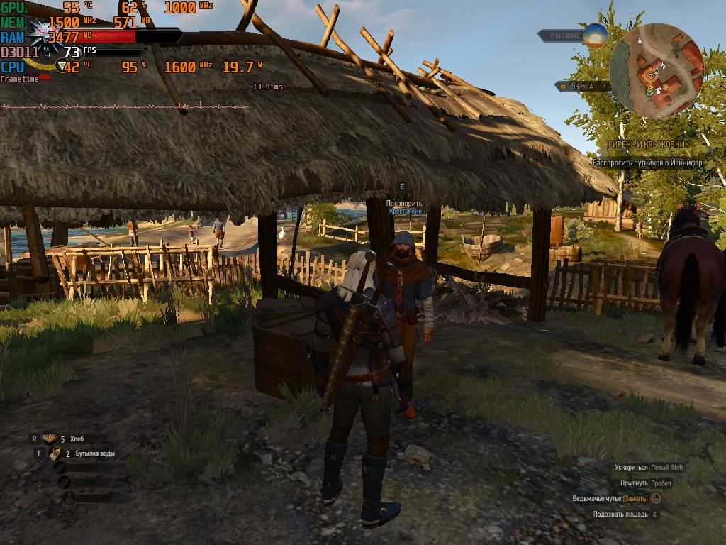

И так уважаемые господа, продолжаю тест супер технологии HT ради которой я поменял проц.
для увеличения наглядности от результатов, я выставил частоту проца в 1,6 ггц, потому что видеокарта у меня слабая r9 280x и тестировать на ней этот процессор весьма неудобно, поэтому пришлось пойти на радикальные меры и рубануть частоту процессора в 3 раза, чтобы он стал узким местом.
вообщем результаты, две игры протестил.
ведьмак 3
HT oт
witcher3_2018_09_01_23_59_36_892.jpg [ 716.9 КБ | Просмотров: 684 ]
HT off
witcher3_2018_09_02_00_10_01_265.jpg [ 713.89 КБ | Просмотров: 684 ]
Вывод разница при активации технологии HT составила 1,27 раза !! весьма неплохо для ведьмака :-)

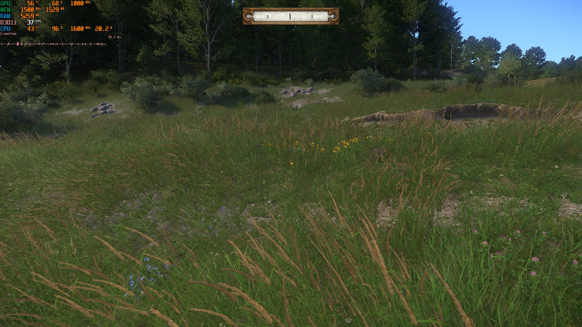

Следующая игра Kingdom Come Deliverance которая хорошо оптимизиована и грузит 4 потока на 100%
HT on
KingdomCome_2018_09_02_00_03_27_257.jpg [ 2.07 МБ | Просмотров: 684 ]
HT off
KingdomCome_2018_09_02_00_07_49_961.jpg [ 2.17 МБ | Просмотров: 684 ]
в этой игре разница слабые 1,1 раза :-( Но, есть одно но, здесь 100% загрузка 4-х поточного проца и он фризит (редко, примерно 1 фриз в 3 минуты), так что мы получаем здесь не столько прирост по фпс, сколько прирост по комфортности.
посмотрите на скриншоте график фреймтрапа, без HT график дёрганный. :-) с HT - прямая линия
выводы:
ведьмак 3 разница 1,27 раза
Kingdom Come Deliverance разница 1,1 раза + убирает микрофризы.
