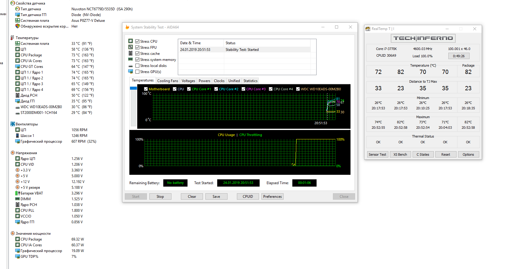

Такая ситуация, комрады.
Проц 3770k@4.6 при 1.26v, охлад NZXT Havik 120. Остальное железо в профиле.
Скальпирован (внутри Collaboratory Liquid Pro) не мной, покупался мной здесь, на форуме, в ноябре 13 года, т.е. уже как минимум 5 лет точно ЖМ внутри.
Последние полгода полезли фантомные вылеты из игр (а играю я сейчас редко), путем нехитрых проверок оказалось что проц стал перегреваться.
К примеру LinX стабильно стал давать вылет в синьку.
При этом системник я давно не чистил, и т.к. на нем проблема с противопылевыми фильтрами, довольно быстро все забивается.
Вчера разобрал все, прочистил, снял кулер, заменил AC MX-4 на купленную Gelid GC-Extreme (намучался с нанесением).
И никакого положительного эффекта, играми не проверял, но LinX опять дает температуры 90 и синька, тест стабильности AIDA64 даже прогревает до 85 и выше.
Снял кулер еще раз термопасту заменил, не помогло, еще раз снял, заменил на остатки AC MX-4 (наносится очень легко) то же самое.
Заказал уже Thermal Grizzly Conductonaut, будет через несколько дней, думаю скальпировать повторно и заменить ЖМ.
сейчас
AIDA64.PNG [ 100.64 КБ | Просмотров: 1291 ]
LinX раньше
LinX_0.6.5-AVX-4T-4.6-2133.png [ 267.29 КБ | Просмотров: 1290 ]
Куда копать? ЖМ высох? Проц деградировал? С кулером косяк какой-то стал или креплением (раньше вполне бодро справлялся с охлаждением, в LinX было в районе 85 максимум)?
P.S. кстати вчера добавил еще 16Gb памяти, теперь у меня 4 планки, всего 32Gb. Может это дополнительная нагрузка на проц?
