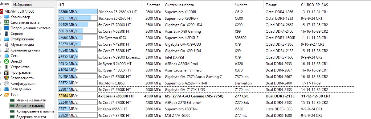

Второе поколение должно стабильно держать 2133, по крайней мере у меня держит, через шину быть может еще чуть выше, ну или если биос материнской дает выбрать. У меня лично когда стояло 3тье поколение память брала 2400-2600(кит Kingstone Fury 1866). Сейчас спокойно сижу на 2133.Тайминги на скрине+ СR1
eweqweqw.jpg [ 183.83 КБ | Просмотров: 572 ]
