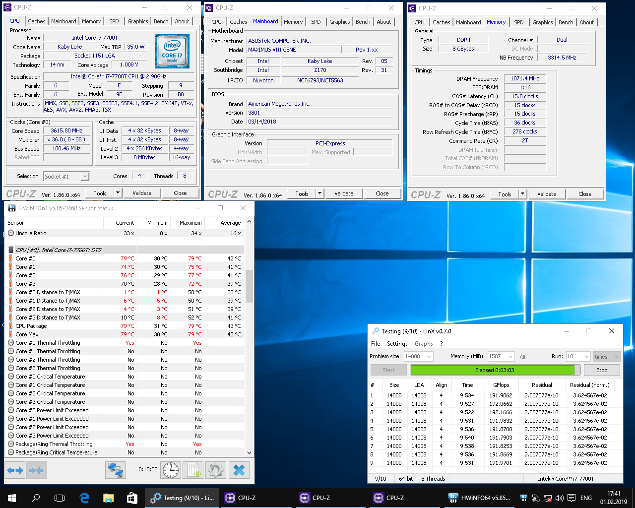

Попал на стол редкий 35-ваттный гость.
Тест под боксовым кулером, увеличены только Power Limit'ы, потребление в LinX ~60Вт.
Разница между до и после скальпа 16 градусов, если бы TJmax был 100С, а не 80С, разница была бы больше 20 градусов.
Выигрыш от скальпирования проявляется под любым типом охлаждения, разница не в разы.
-5 градусов под TT BT - это либо недостоверные замеры, либо что-то сделано не так в процессе скальпирования.
