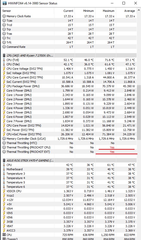

Кто может объяснить, что сие значит?
HWinfo
TTR.jpg [ 231.57 КБ | Просмотров: 699 ]
Вижу это впервые, вчера обновилась ОС Net framework и накопительное для ОС W10 1909. Даже при стримах, где температуры явно выше до 74 градусов не было такого никогда.
Мать показывает потолок .( Короче датчик МП , контроль по завышенным режимам с ветвлением )
- В двух словах https://github.com/arter97/DisablePROCHOT

Регистрация: 09.11.2016
Фото: 71
Ацкий Сотона, хм, ерунда какая то. Ранее подобного не наблюдалось. А если по простому стоит начинать беспокоиться? Чем грозит эта ерунда? ПК загружен практически не был, что видно по потреблению и температурам.
Обновил HWinfo погляжу, что еще скажет. Она в каком нибудь LinX проблем не показывала, когда процессор до 85 грелся и по остальным датчикам была более высокая температура.

Матрикс
Да кто пишут , что безразлично , кто что полезная вещь - ничего критического не читал , пусть следит за перегревом .
Возможно я некорректно понял вопрос - и вы спрашивали почему троттлинг включился , а не что его мониторит ?
Тогда стоит искать , причину .

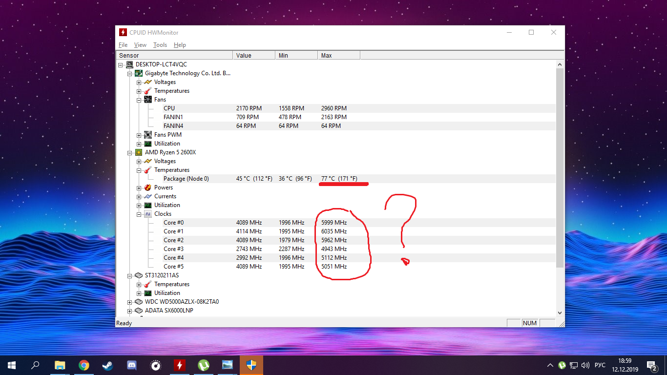

ребят ситуация следующая, hwmonitor показывает следующие неадекватные цифры, и температура проца это норм?
собственно в чем может быть проблема,
конфиг: 2600x box кулер, b450-aorus M, RAM: hyperX 2666mhz, продуваемый корпус, биос f41, без разгона биос стандартный
CPUID так глючит с частотами. Температуры нормальные если только они такие в линксе, в остальном нет.
