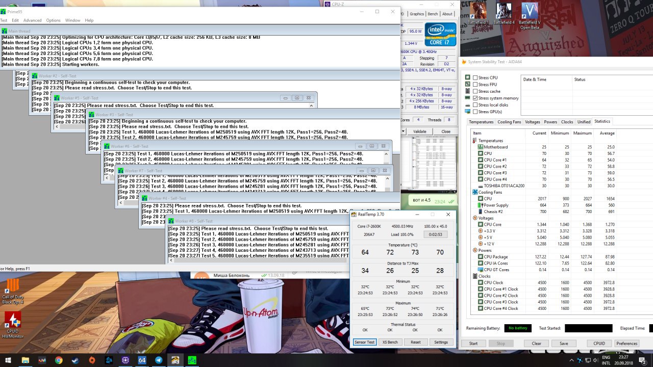

Ребят, может кто-то сбросить свои настройки биоса по разгону 2600k до 4,4-4,6гц .
Мать Asus p8z77v lx
Поиск юзал, но вот внятного ничего для себя не нашел! К старому 3570к нашелся добрый человек, который сбросил свой пресет) Может и тут такие есть)

Регистрация: 12.09.2018
CTyDeHT Благодарю! Посмотрю.
pakos2835 Это все понятно, что множитель + напряжение нужно ручками подбирать. Я хотел увидеть отдельные параметры, которые не зависят от степени разгона, а больше помогают ему быть!)
Я вчера взял пресет для 3570к и попробовал. Короче 4.5 взял легко, напряжение +0,100 . Скрины прилагаются. Теперь буду пробовать уменьшать напряжение и позже гнать память .
Больше стремно как-то гнать, так как мать вообще не очень.
Рад услышать рекомендации и советы)
4500.jpg [ 243.14 КБ | Просмотров: 602 ]
