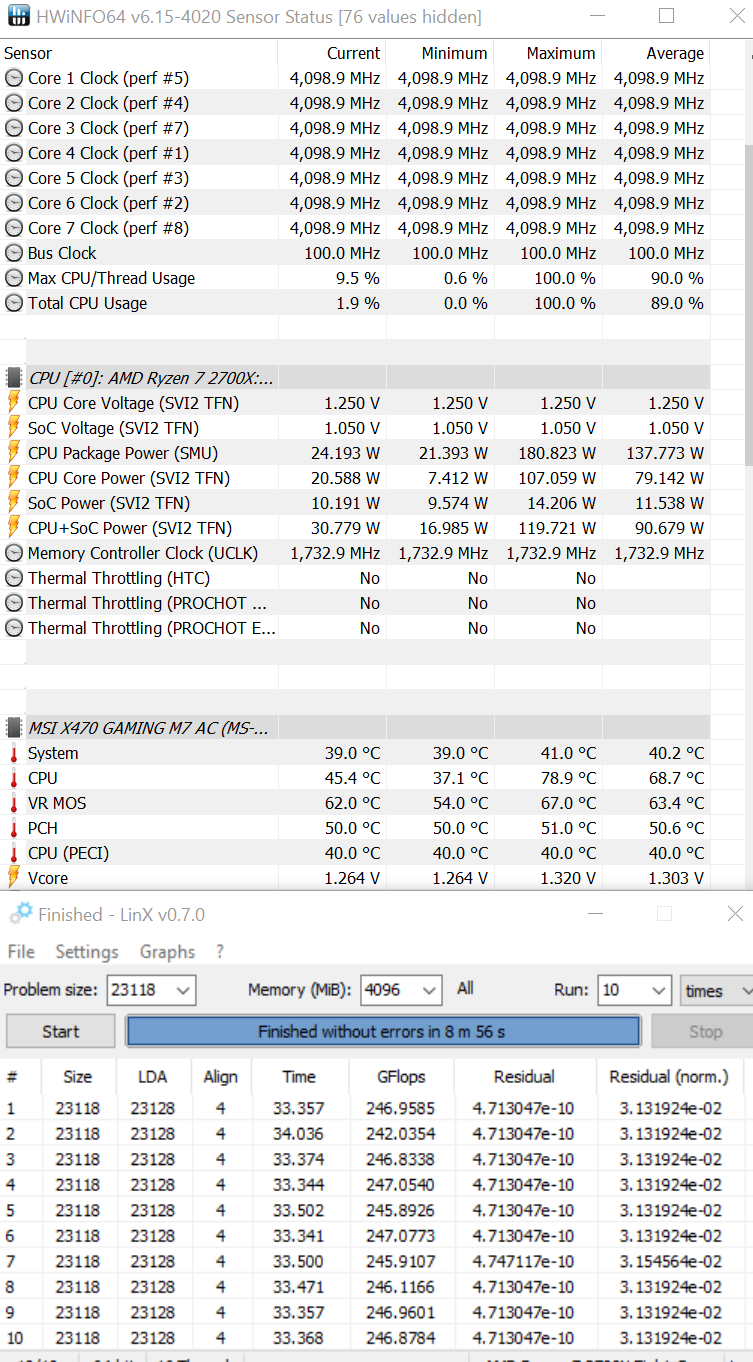

Регистрация: 02.12.2009
Господа всем немного доброго дня и успехов в начинаниях. В данной ветке стало появляться все больше неофитов , это не плохо. Значит платформа реально жива и вполне конкурентноспособна. И это правда)
Но ветка все таки техническая, я понимаю - многие пощупали свое железо и вдоль и поперек . Но ведь тем кто только примкнул эти недомолвки - не понять.
И так вопрос первый - как гнать проц .
Ответ да никак - избавьтесь от иллюзий - все ( почти все ) было выжато до ВАС.
Скорее правильно сформулировать - как мне в моих условиях ( мать, охлаждение. память , задачах ) добиться максимальной отдачи от системы в целом.
И так мы говорим именно о поколении Zen+
Есть 2 варианта событий - полная автоматика или фиксированнный множитель и напряжение.
Вариант первый - полностью отдаться ИИ проца/агеса/материнка - а че , имеет право на жизнь.
Вариант второй - проявить немного терпения и наблюдательности, правда всякие проги придется позапускать. Да и с мониторингом в играх пожить.
И так шаг Нулевой и вообще не обсуждаемый - память и еще раз память. Частота от 3200 и тайминги. Нет бабла на добрый B-Die - Хуникс Cjr, Микрон E-Die.
Разумный вопрос - что я получу с вашей памяти ?
Ответ: Если комп для просмотра тырнета, ютуба, офисных прог и синглплеера - практически НИХРЕНА.
А вот если онлайн командные игры, шутеры , видеокарта выше среднего, монитор может дать 120Гц = Блин получите плавность , предсказуемость движения, лучший контроль ситуации. Короче богом от этого не станете - но будет легче и приятней.
Переходим ко второй части , которая касается не только проца - но и возможностей материнки.
Скажу так - есть бабки - берем топ проц и мать . Выжимаем на все деньги или отдаемся на все деньги вшитому ИИ.
А сколько можно выжать на топе - против крепкрого середнячка?
Для данного поколения - оптимальная частота в многопотоке около 4.000Мгц

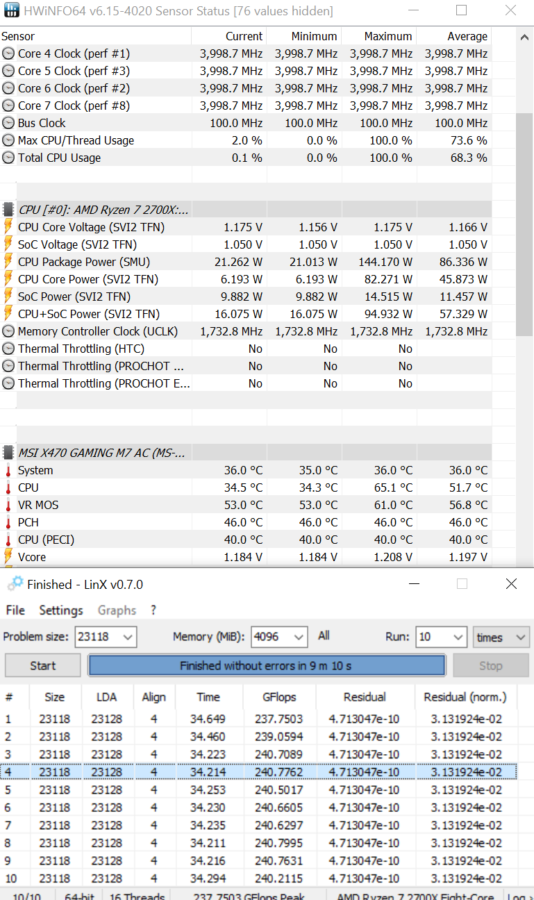

Ниже выкладываю данные для 2700Х ( моего )в самой ресурсоемкой проге , Linx.
частота 4.0
[spoiler=]
4,0.png [ 302.6 КБ | Просмотров: 475 ]

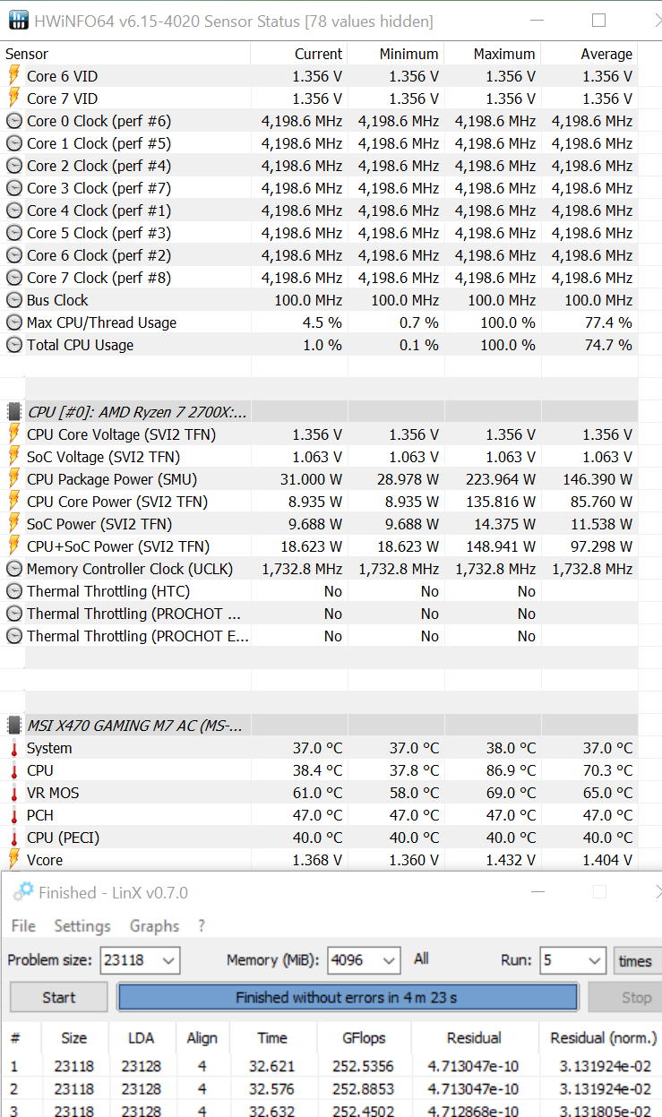

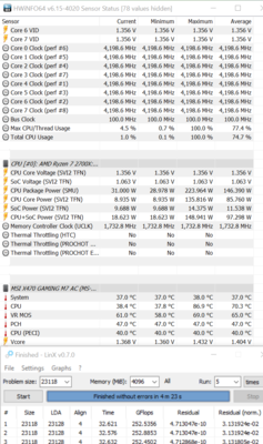

теперь 4.1
4.1.png [ 295.9 КБ | Просмотров: 475 ]
теперь 4.2
4,2.png [ 191.65 КБ | Просмотров: 475 ]
Для нелюбителей смотреть картинки - потребление проца ~140-180-220Вт.А вот профит 240-246-252Gflops.
Эти данные можно скоррелировать на текущие задачи. Например на 4.000 в онлайн игре - у меня проц кушает 80Вт.
Так зачем разумному человеку эти несчастные +2-5% ценой +25-50% потребления???
Блин люди вложите в память и видеокарту, монитор - поверьте монитор с большой герцовкой это сила.
А если отдаться автоматике? В АМД не лохи сидят и знают свой продукт .
Можно конечно, но вот как бы реальность )
И так нет скринов - по памяти ( для самых упоротых могу выложить позже )
Есть вариант с широко распиаренной функцией PBO - жор около 200ВТ и частота проца в многопотоке ~3950-3975
Есть вариант отрубить PBO , поставить оффсет ~-0.1B -- и получить практически те же результаты в многопотоке с минус жором до 170Вт.( только чуть ниже 4.000 с фиксированной частотой и напряжением )
Блин прикольная эта штука авторазгонялка)
А теперь прикинем - проц кушает некую сумму энергии - то биш она должна податься на Врм, отвестись СО.
Нет ну вот хочу все и сразу - ткнув одну кнопку - велком в мир ИИ. Круто, чел хочет и может.
А если здраво - Ну и нафига убер мать?
Давайте без экивоков - дерьмо не предлагаю.
Нижняя граница Асрок В350/450 )))[/spoiler]
