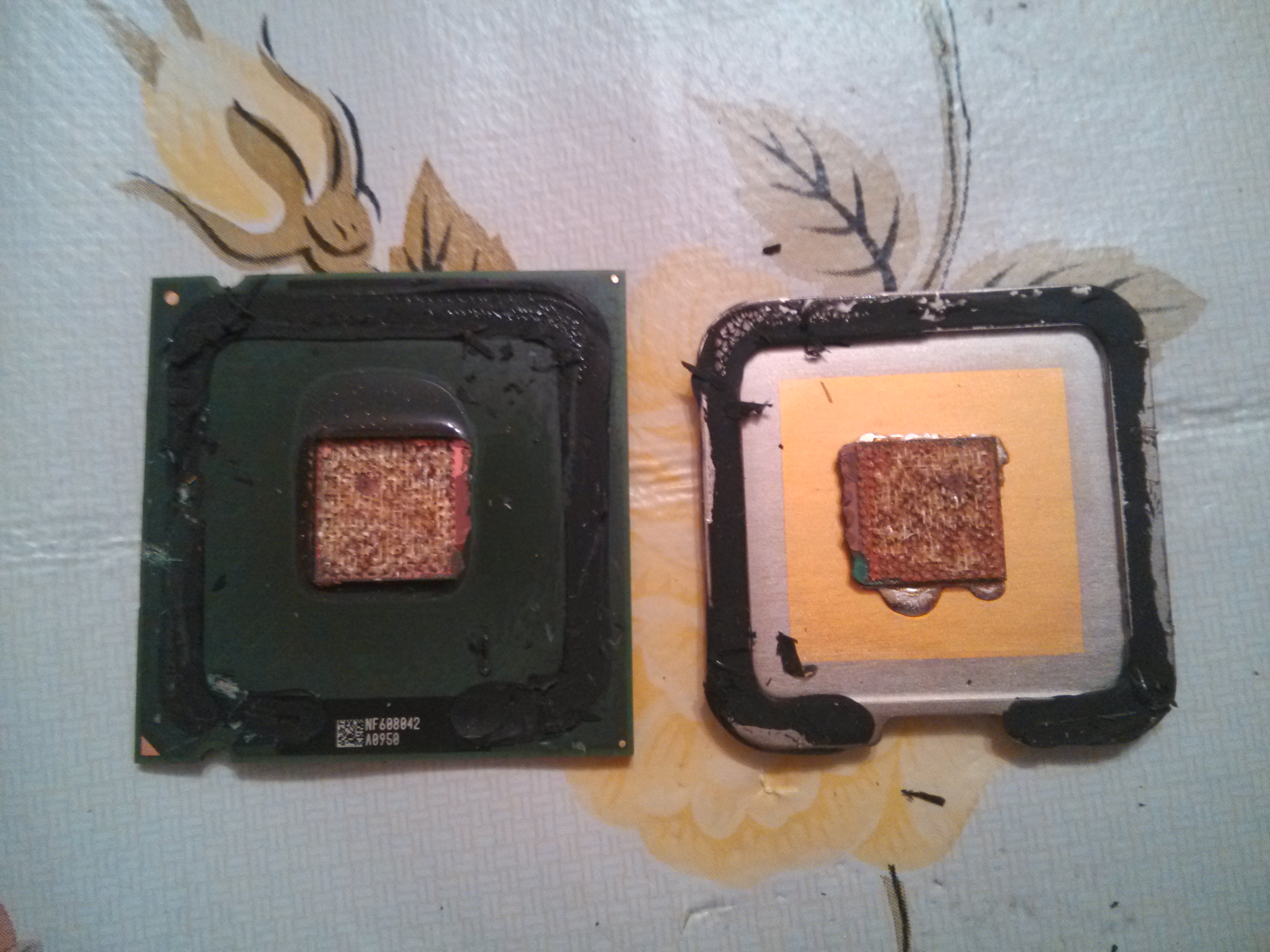

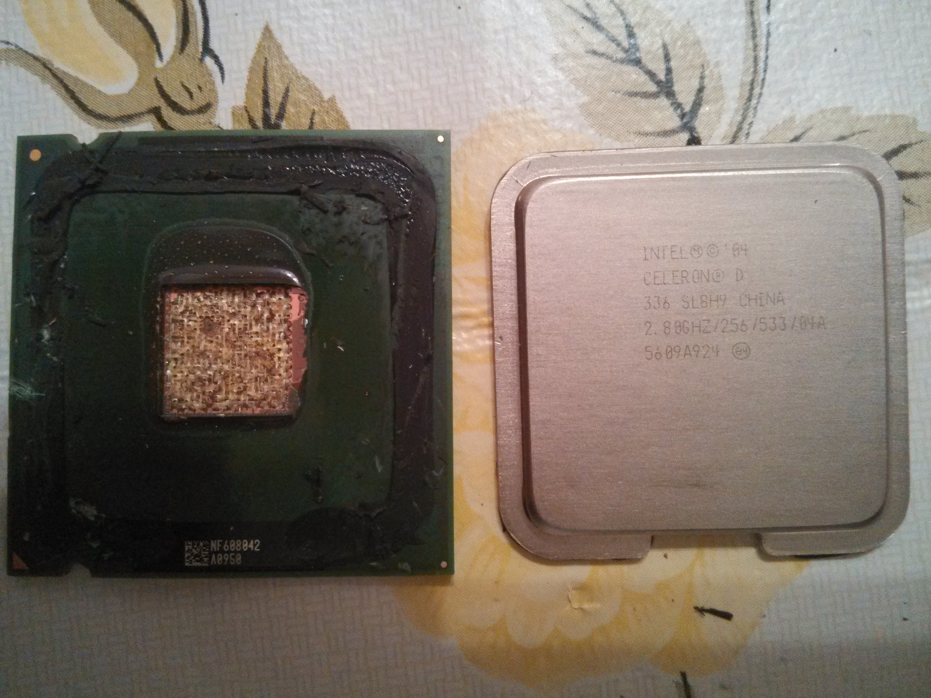

Не выдержал скальпирования.
Celeron D 336 2.8 Ghz
А под крышкой оказался припой.
IMG_20150204_184110.jpg [ 3.16 МБ | Просмотров: 16036 ]
IMG_20150204_184011.jpg [ 2.33 МБ | Просмотров: 16036 ]

Я так понимаю это тисками было сделано. Если не знаете что под крышкой сначала лезвием со всей аккуратностью, а потом если не вскрывается феном его прожарить. Мы так мой фен 2 удачно исследовали тоже припой оказался.
Регистрация: 12.04.2013
Фото: 38
Я так думаю, что когда не знаешь, что под крышкой - лучше сперва погуглить хотя бы, а не лезвием и феном жарить. Лезвием тоже можно повредить элементы под крышкой. А феном - это до какой температуры его греть надо, чтобы припой поддался? Думаю, что в домашних условиях это уже не феном надо, а в духовку класть.
