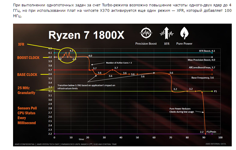

ThisIsApple писал(а):
Единицы такой разгон достигают.
4.1 Ггц ?
тогда как у 1800х 4.0 в турбо режиме ,это разгонять ещё не научились !!! или боятся напряжение подкидывать а не процы не гонятся

Регистрация: 21.03.2017
А это разве не одно ядро до 4.0 там ? Или я запутался уже с этими турбами.

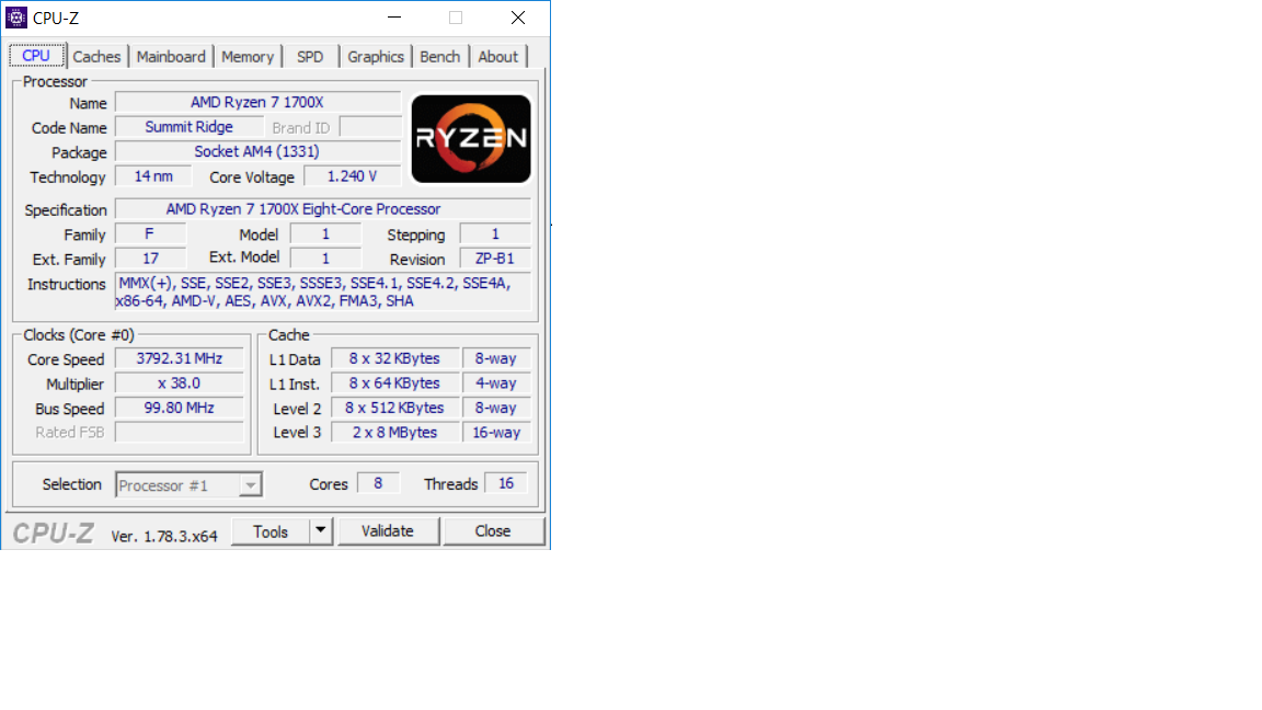

Регистрация: 10.10.2005
Откуда: Н. Новгород
r7 1700Х MSI B350 Tomahawk.
Погонял prime95. Вот на таком.
cpuz.png [ 124.13 КБ | Просмотров: 9029 ]
Впервые увидел загрузку 100% :D
Температуру MSI CommandCenter показывает 41 градус, при выключении прайма в пару секунд буквально слетает в 32 градуса, потом медленно падает до 27.
С новым биосом, кстати эти +20 градусов с проца ушли. Даже такое ощущение, что больше ушло.
Термодатчик MB2 показывает нагрев до 72 градуса при этом. Похоже чипсет греется. радиатор на нем довольно теплый, хоть и на 72 не похоже. Память тоже теплая, потрогал радиатор.
Радиатор водянки и водоблок/помпа при этом буквально холодные. Может у меня уже пальцы нечувствительные. :D
И еще странно CommandCenter показывает как будто напряжение памяти 1.2 вольта. В биосе ставил 1.35. Интересно где верное значение. И тут же стало интересно, вдруг таки допилят биос, чтоб на 3200 завелось, было бы адово круто.
проверил fallout4 - на той же площади побегал (около fizztop grille, в солнечную погоду понятное дело) 67 минимум фпс без синка. Загрузка проца при этом гуляет в районе 20-40 процентов

Регистрация: 30.08.2015
Фото: 42
на два ядра 4Ггц и на одно в XFR 4.1Ггц
