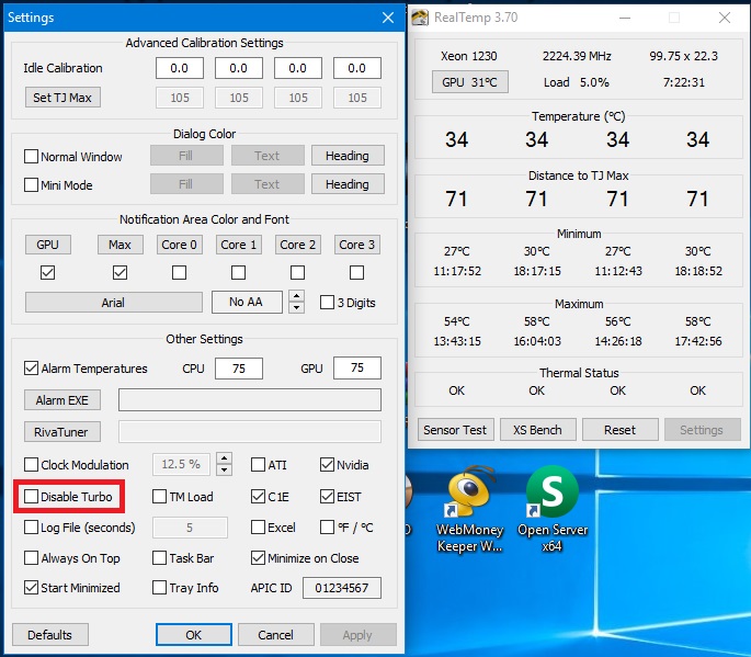

Нашёл причину!
Дело было на уровне софта, а именно программы RealTemp, там была блокировка Turbo Boost, нужно в настройках просто снять галочку с "Disable Turbo".
Disable Turbo
1.jpg [ 141.35 КБ | Просмотров: 13458 ]

Программа всегда с виндой запускается, стоит в планировщике заданий, не думал что турбобуст можно на уровне софта заблокировать. Раньше стоял ЦП без турбобуста, по этому стояла галочка. Пока до сути докопался, всю голову сломал.
