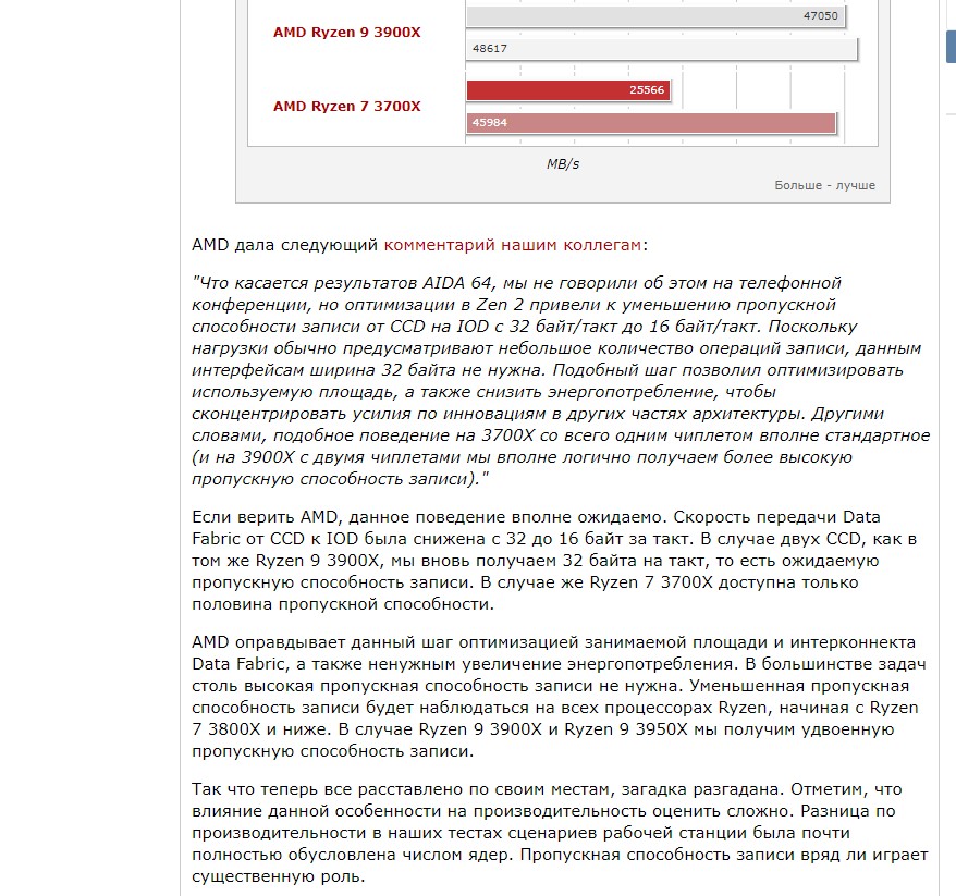

https://www.hardwareluxx.ru/index.php/n ... 3900x.html
Screenshot_32.jpg [ 235.42 КБ | Просмотров: 8372 ]

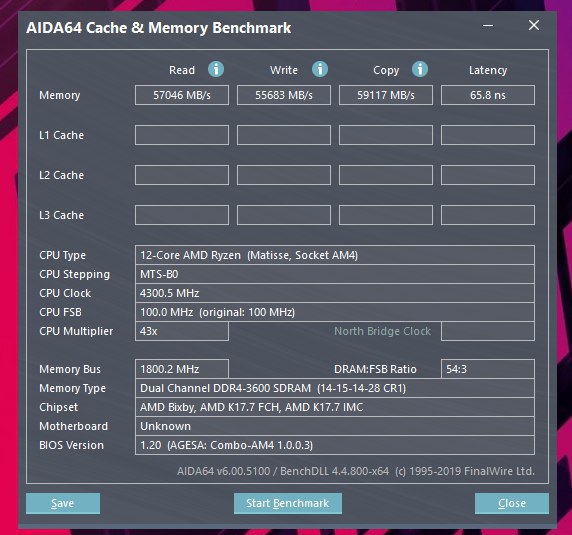

Для 3900Х/3950Х из-за двухчиплетного строения получается полная шина записи, и, как следствие, соответствующие результаты в синтетике. Так же из-за многопоточности запросов от двух CCD значительно выше результаты чтения/копирования по сравнению с одночиплетами

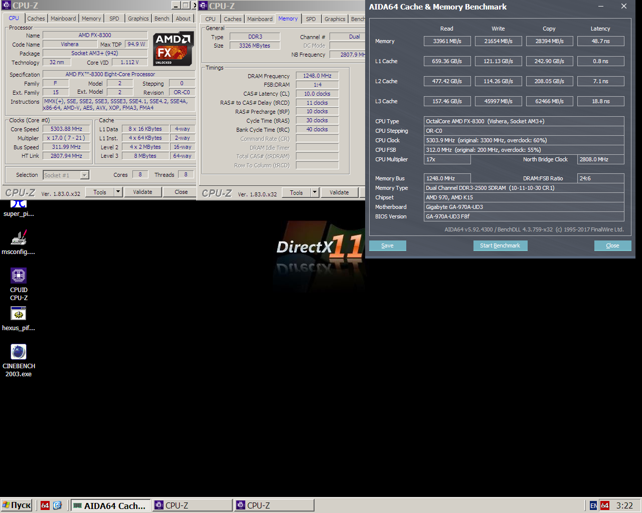

21.5gb write.PNG [ 212.45 КБ | Просмотров: 8267 ]

ego0550, насколько понимаю - развести полную шину для обоих CCD не удавалось, и ради оптимизации и экономии сделали ее половинной для каждого кристалла.

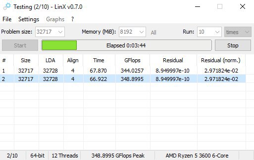

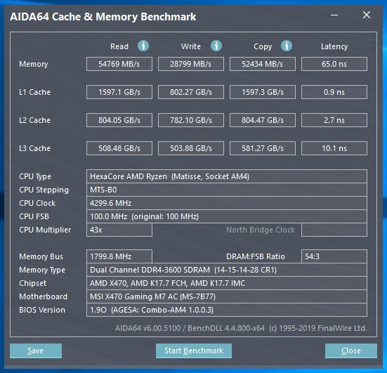

IMG_20190713_215944_703.jpg [ 64.61 КБ | Просмотров: 7713 ]
IMG_20190713_231125_555.jpg [ 6.52 КБ | Просмотров: 7713 ]
IMG_20190713_231141_454.jpg [ 32.94 КБ | Просмотров: 7713 ]
Заодно можете и AIDA64 сравнить на одной частоте с 3900Х
IMG_20190713_231417_118.jpg [ 62.05 КБ | Просмотров: 7709 ]
Два чиплета выглядят очень интересно
