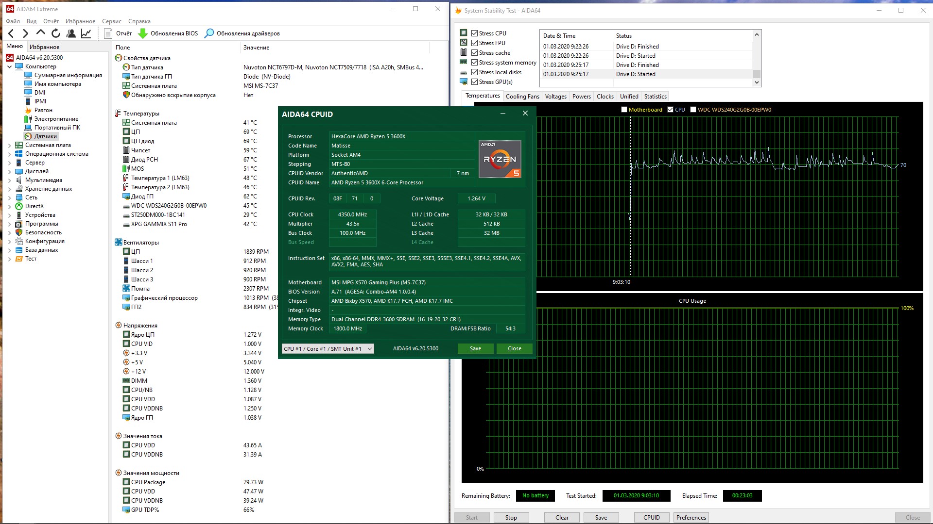

Первый тест с 4400vs1280 в аиде64 память сток стоит 3333мгц с таймингами 16-18-18-36 на 3 минуте вылет через синий экран, думаю повысить нужно напрягу, повышаю до 1300 менее 5 минут и снова ребут через синьку:)

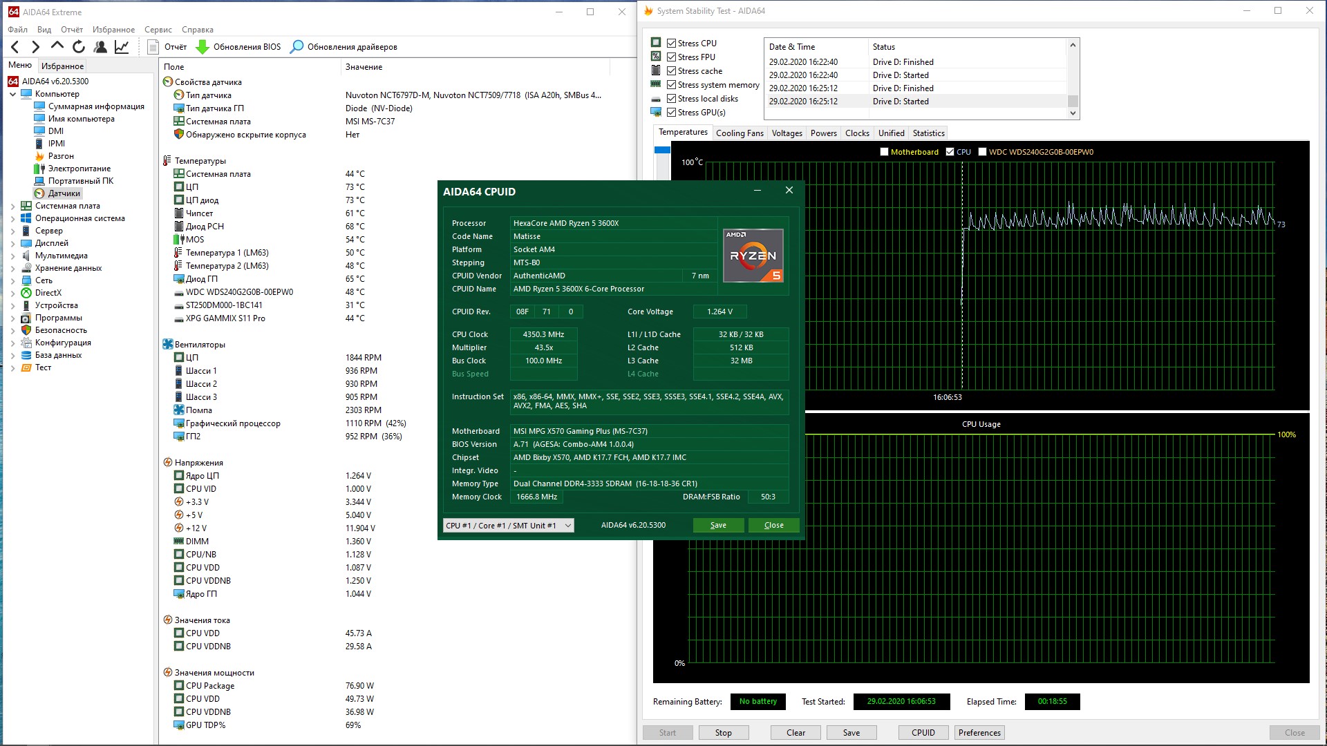

Снижаю частоты на 4350vs1280 в аиде64 память сток стоит 3333мгц с таймингами 16-18-18-36 более 18 минут с температурой максимум в пике 80 градусов, в покое вообще пк не слышно! Скрины прилагаю.
Разгон 1280-4350.jpg [ 474.72 КБ | Просмотров: 7856 ]
В покое.jpg [ 480.64 КБ | Просмотров: 7856 ]

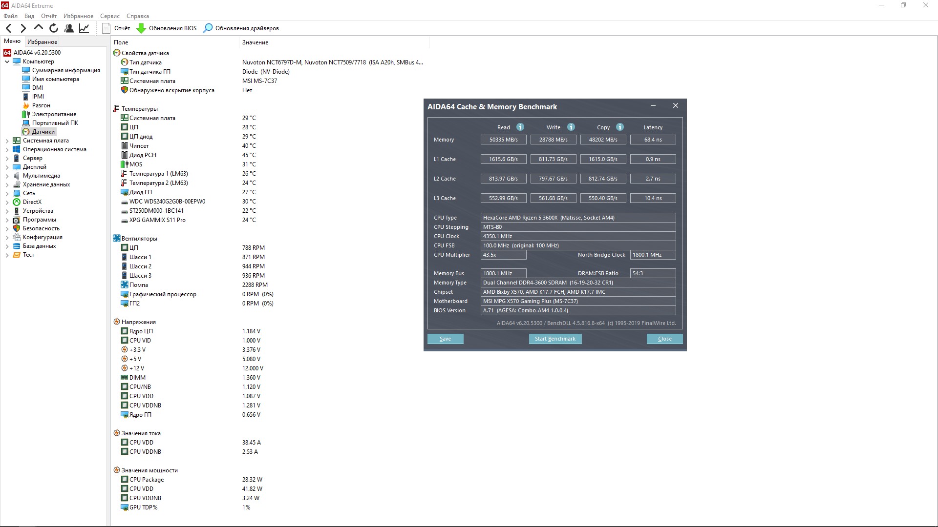

Память разогнал с 3333mhz(16-18-18-36CR-1) до 3600mhz(16-19-20-32CR-1) 1.36v на скринах видно температуру.

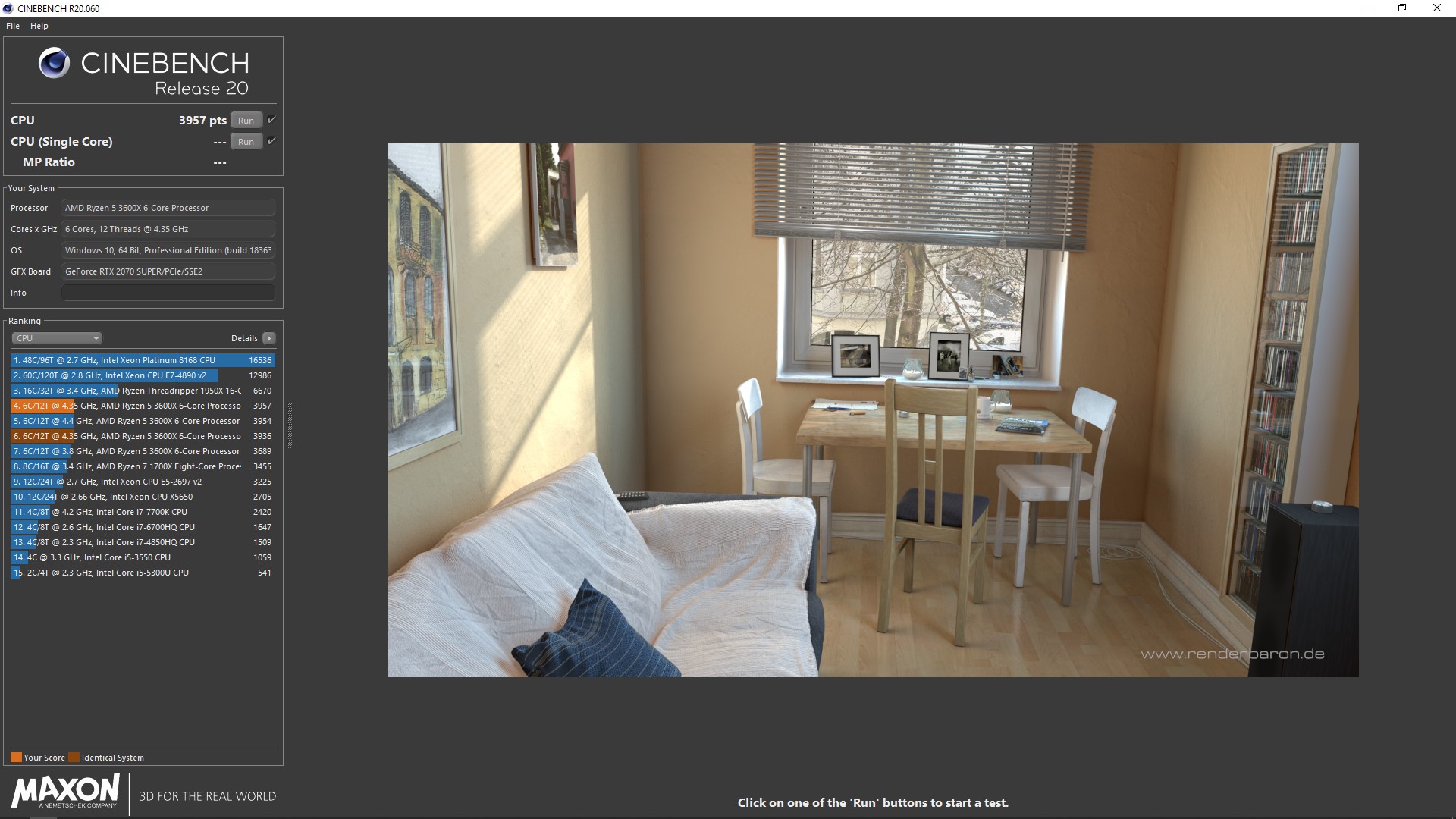

Процессор разогнал с 3800mhz(сток) до 4350mhz(4400 не хочет брать не как, после 10 минут стрес теста в аиде синий экран, с вольтажом эксперименты, никакой пользы не принесли, х.з. что не так)1.28v на скринах видно температуру.
Память.jpg [ 242.32 КБ | Просмотров: 7784 ]
4350.jpg [ 482.74 КБ | Просмотров: 7784 ]
3957.jpg [ 323.98 КБ | Просмотров: 7784 ]
