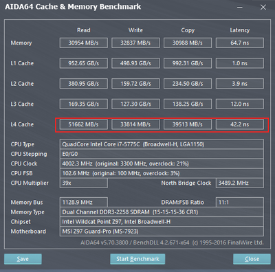

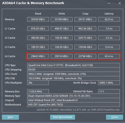

Это память, или цифры самого кеша?
аида
Безымяннын й.png [ 126.94 КБ | Просмотров: 1244 ]
Безымянный.png [ 126.92 КБ | Просмотров: 1244 ]

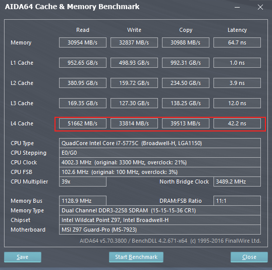

Регистрация: 27.06.2009
Откуда: Ефремовка.
embraceternity писал(а):
В первом скрине у тебя 50к+ в рид, это как?)
Вобщем это цифры, которые говорят, что кеш L4 не работает, я так думаю. 48000 52000 на чтение, это показатель, что кеш пашет нормально.

Регистрация: 22.03.2005
Откуда: Уфа
neemestniii писал(а):
аида
На первом скрине нормальная latency для L4. На втором никуда не годится. Она обязательно должна быть ниже, чем у памяти. Иначе, смысл процу класть в ограниченные 256 МБ L4 инфу, если рядом такие же быстрые и доступные гигабайты ОЗУ. Я не удивлюсь, что проц так и делает (чисто трансферит через L4, ещё и на накладные тратится).

Настроить нужно правильно. Суть L4: быть быстрее RAM и по задержкам и по скорости. Делается это уменьшением объёма и посадкой ближе к чипу. L3 то же самое. Ещё меньше, ещё ближе к ядрам, ещё быстрее и доступ скорее. L2 и L1 вообще каждый прямо около своего личного ядра сидят на чипе.
При разгоне эти правила и пропорции нужно соблюдать без перекосов: одно гнать по возможности не в ущерб другому - за счёт выявления заложенных резервов, а не тупо искать крайние значения. Иначе, толк тогда от разгона?
