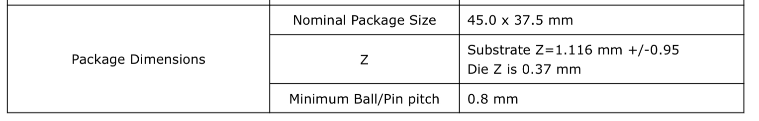

Что-то я задумался… Никто не мерил толщину кристалла?
Добавлено спустя 13 минут 59 секунд:
В общем, если кому-то нужно:
IMG_0085.jpeg [ 78.84 КБ | Просмотров: 2052 ]
Добавлено спустя 1 минуту 17 секунд:
Substrate Z, разумеется, неактуально для сабжа из-за того что он бутерброд.

По даташиту, толщина кристалла 0.37 мм. Толщина текстолита 1.116 мм. Правда, погрешность указана весёлая.

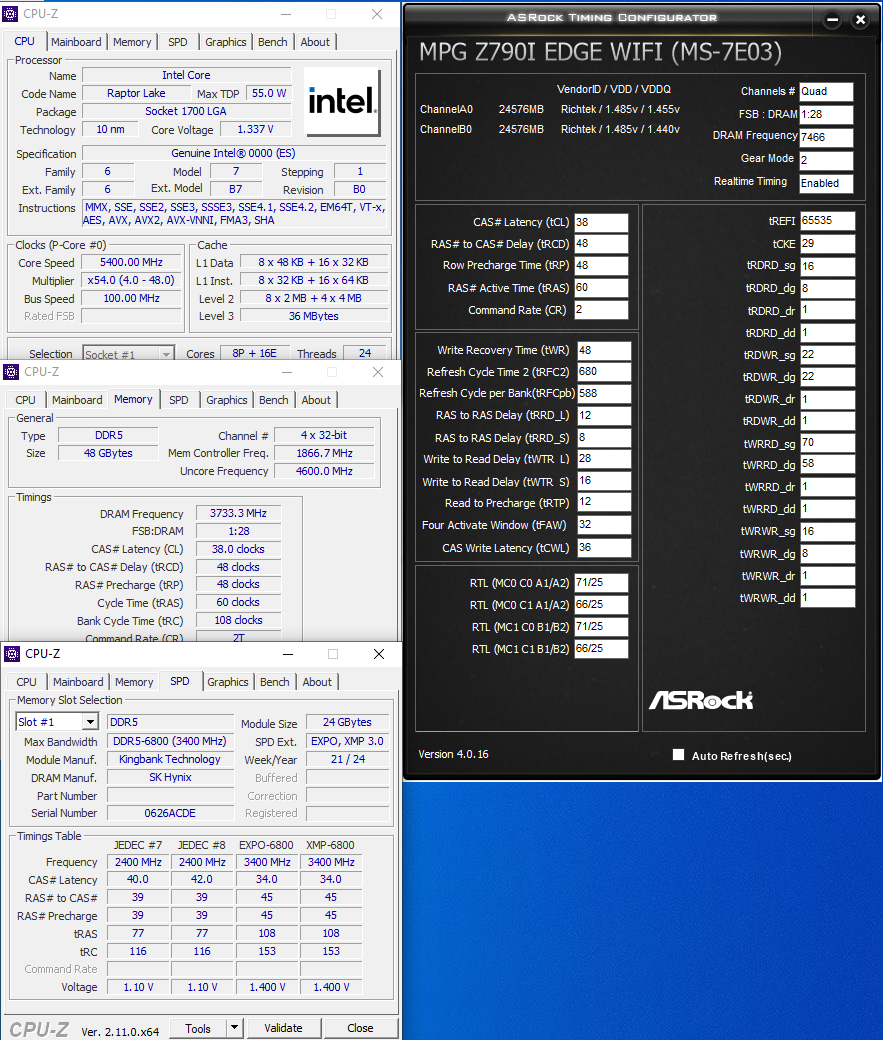

Ещё вот рез на 6800

Регистрация: 10.01.2005
ещё один 13950 посмотрел на макс.частоту памяти, с которой есть старт и грузит винду, опять 7466 для 2х16, и проверил с 2х24 - тоже 7466
7466_0000.png [ 407.97 КБ | Просмотров: 1292 ]
7466_0000_2x24.png [ 413.42 КБ | Просмотров: 1292 ]
