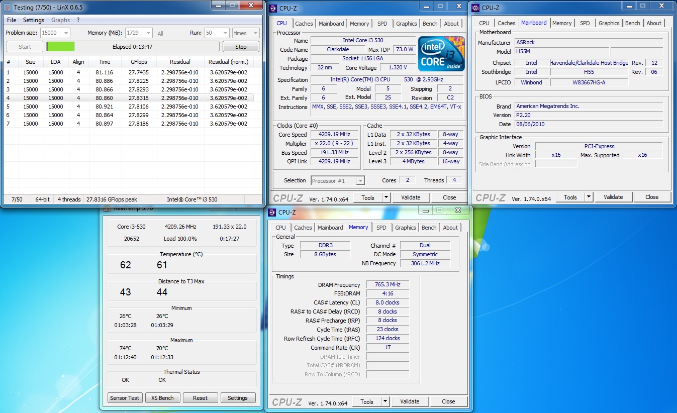

А по теме - я гнал i3-530 до 4 ГГц, если не больше, прирост от разгона линейный.
Файл 01064.jpg [ 376 КБ | Просмотров: 2555 ]
