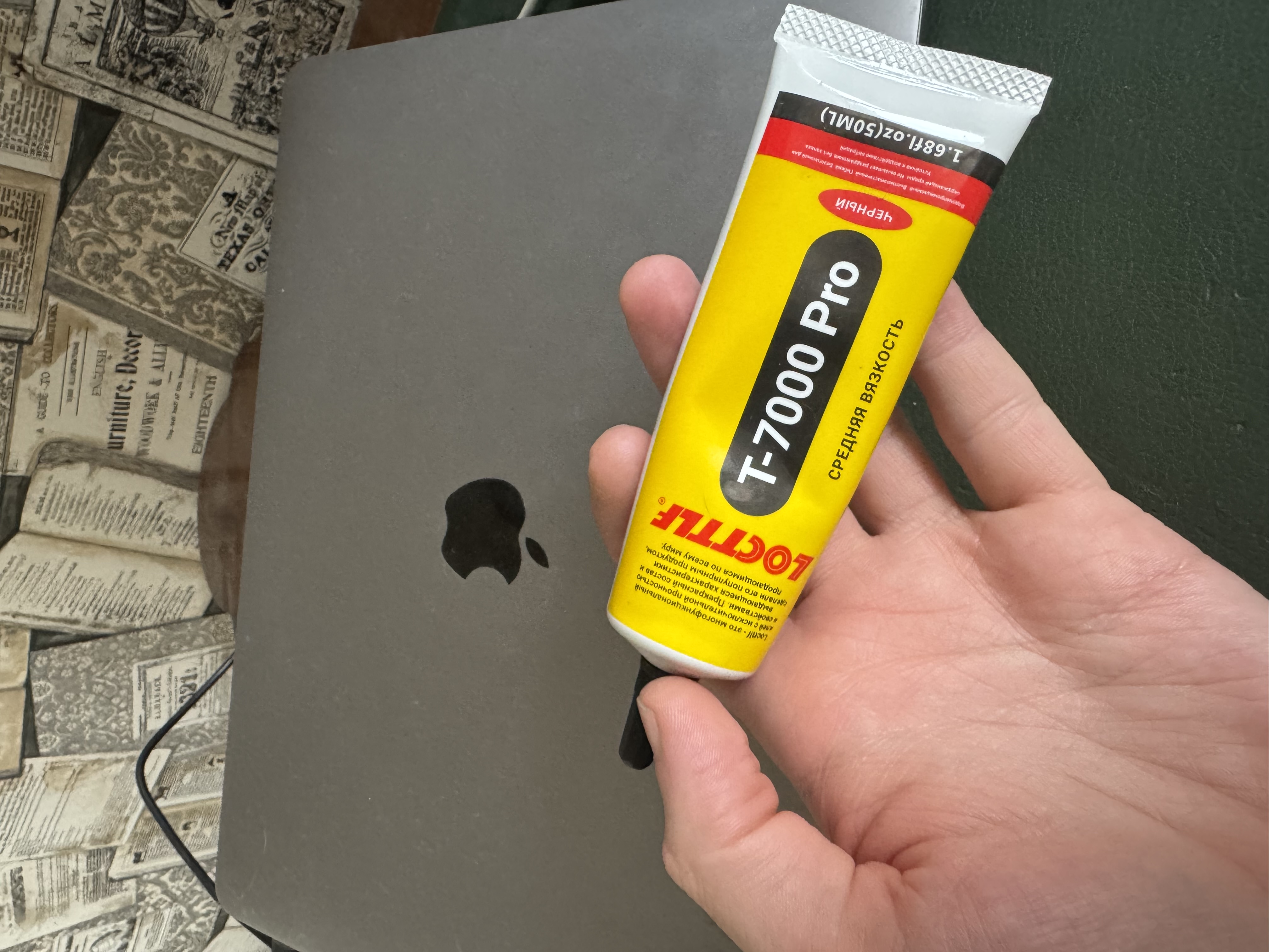

Rios писал(а):
На что клеить обратно теплораспределительную крышку?
я пытался клеить термоклеем - ну, такое себе...
на верхней части текстолита проца есть открытые компоненты - их надо заизолировать... поэтому можно предложить тебе вариант сразу двух зайцев убить - сделай рамку вокруг кристалла из ненужной термопасты (чтоб ЖМ не вытек куда не нужно), и саму крышку тоже на термопасту посади - она просто болтаться не будет... все равно в сокете крышка будет жестко зафиксирована..
T-7000 Pro, рисовать им контур и аккуратно центровать рамкой крышку на место. Лучше всего прямо на крышке, с внутренней стороны границы. Встанет как родная на интеловском заводе. Кучу всяких 13/14 переклеивал, внешне вообще ничем от родного заводского не отличить.
IMG_2125.jpeg [ 1.93 МБ | Просмотров: 1403 ]

Регистрация: 13.01.2025
HertZ писал(а):
T-7000 Pro
а потом, если срезать крышку, - лески хватит? (ну, а вдруг)...
Регистрация: 27.02.2007
Фото: 118
askarm, так скальпатором снять обратно. А так ХЗ, может и хватит, но при правильном приклеивании леску будет просто некуда просунуть. Там зазора просто для неё не будет.
Добавлено спустя 2 минуты 38 секунд:
Во всяком случае, на настоящих процах. С китайскими крышками не знаю, может и будет зазор.
