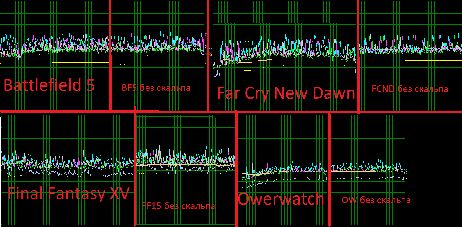

i7 9700k dellided & lapped
Скрины и результаты 4900mhz, 1.305v.
Скальпировал и отшлифовал i7 9700k.
Aida fpu stress test - до 82-85 градусов. после 72-76
Cinebench 5 проходов - до 82-85, после 73-75
Prime95 small ffts - до 99+, после 92-93
Крышку снимал скальпатором с али.
После деревянной палочкой снял большую часть припоя, лезвием дорезал остальное.
Пару проходов кристаллом по шкурке 1000 и 2500. Очистка Flux-Off.
Термоинтерфейс Grizzly. Контакты заизолированы PLASTIK 71. Герметик Done Deal.
По итогу выигрыш 5-8 градусов.
Добавил файл данные из мониторинга температуры процессора аиды при играх.
result.png [ 143.31 КБ | Просмотров: 1411 ]
