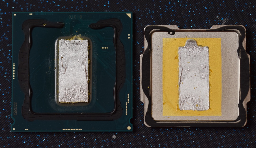

только что скальпанул 9900к 89-м rockit'ом :)
#77 #77
#77 #77
#77 #77
Регистрация: 15.03.2018
Фото: 32

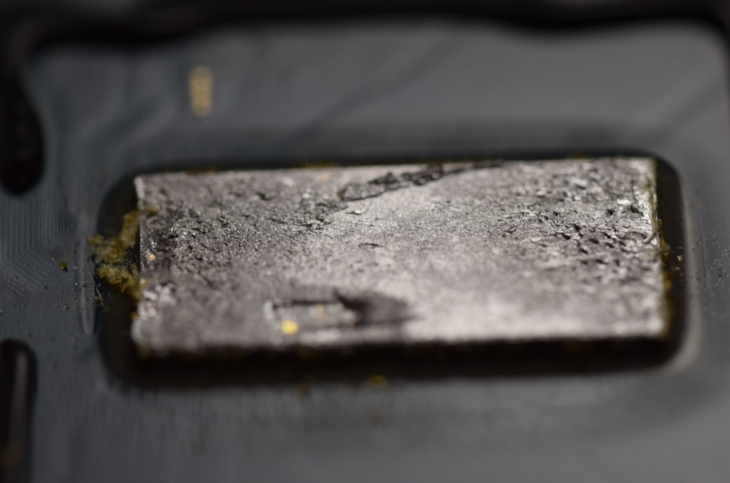

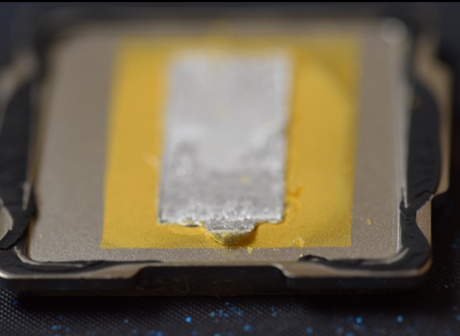

Проводил скальпирование, уже 4й core i9 9900, решил наконец видео сделать, в этот раз получилось довольно интересно, чуть было не подумал что кристалл тютю, но оказалось что припой хуже олова.

Да с таким слоем припоя, понятно почему высокие температуры.
Как-то снимал крышку с камушка s775, там тоже припоя было дохрена. О чём эти дебилы думают? Ведь чем толще слой припоя, тем хуже теплоотвод. Ведь теплопроводность любого сплава намного хуже чем у меди. :bandhead:
Уверен что ЖМ выигрывает исключительно за счёт толщины слоя.

mol61 Мне кажется, все дело в температурных расширениях и допусках: если сделать слой припоя минимально тонким, то при расширении медной крышки кремниевый кристалл порвет.
Сомневаюсь. там припой мягкий как пластилин. Хотя чем тоньше слой тем менее податливый. :?:
Регистрация: 22.12.2012
Вряд ли порвёт, скорее шары оторвёт от кристалла, техпроцесс стал очень тонким.

зачем что-то нагревать, если крышку держит герметик, а не припой
при сдвиге инструментами для снятия предварительного разогрева не требуется (ну можно строительным фэном погреть до 100-120гр пару минут для успокоения, если хочется), слой припоя толстый и сам припой довольно мягкий, он просто "разрывается" и остаётся и на крышке (меньшая часть) и на кристалле
нормальный припой был в старых процах, 1366 сокет и т.п. там оно сидело намертво и крышку реально нужно было отпаивать, любые попытки сорвать на холодную приводили к отрыванию кристалла с подложки, и слой там был меньше и теплопроводность лучше
хотя даже с такой толщиной припоя как у 9ххх температуры лучше чем на любой пасте
