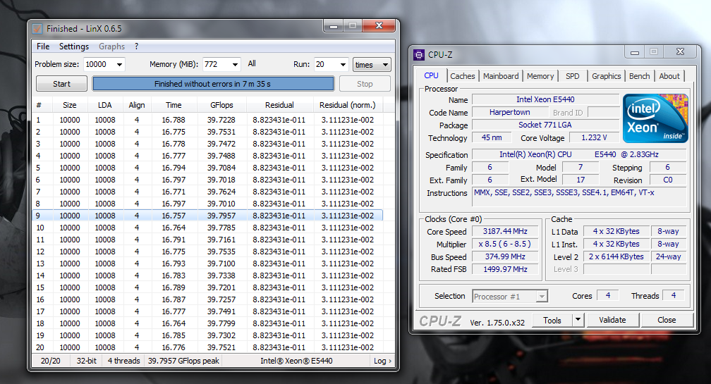

2 недели я бился с e5440, и ничего хорошего не вышло. :bandhead:
Процессор абсолютно не хочет работать с fsb выше 375, без повышения напряжения на fsb. (я уже скучаю по своему q6600)
А с повышением - заводится и на 420, но периодические проблемы с чтением файлов, ошибки контрольных сумм, невозможность распаковать/упаковать большой архив, случайные бсоды с указанием на память, винты, дрова, ядро винды и т.п..
Я так и не понял, это проц так работает с шиной, либо материнка так реагирует на повышение напряжения.
В общем, из этого бюджетного проца я выжал всего +13%. :cry:
Выше - никак не хочет.
screenshot_16-01-31_15-57-34.png [ 196.59 КБ | Просмотров: 1303 ]
screenshot_16-01-31_15-48-46.png [ 1.4 МБ | Просмотров: 1303 ]
з.ы. Один положительный момент: моя дешевая и медленная память завелась на частоте 900мГц. Что удивительно, учитывая что у меня стоят 3 разные планки с разными таймингами.
:haha:

PhenomenonFox так может проблема у тебя в памяти а не проце.
а эти гиги вообще в плане памяти молодцы, чего не скажу за асуси... вообще, судя по твоим массово-беспорядочным бсодам, я бы тщательно подошёл к проверке памяти-чипсета.
Однозначно нет.
Добавлено спустя 2 минуты 18 секунд:
память я неоднократно прогонял мемтестами и переставлял в разных комбинациях.
Тем более проблемы были даже при родной частоте, напряжении и таймингах,
Насчет чипсета - нестабильность проявляется при поднятии напряжения fsb и/или северника.
При разгоне q6600 напряжения не поднимал, потому с такой проблемой не сталкивался.
Допускаю что с матерью не все в порядке. Но на родных напряжениях все ОК.
Так что буду страдать пока так. :oops:
