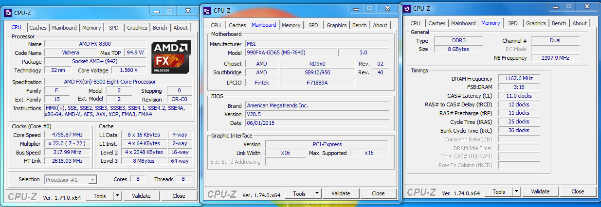

Регистрация: 08.11.2007
Откуда: Запорожье
Не понимаю я разгон NB. Либо что-то с материнкой.
Выставил в биосе 2400, захожу в ОС, в CPU-Z, там по прежнему стоит 2200. Как не сохранял настройки, всё равно 2200...
Помню после покупки проца, так же было, всё разогнал а с NB что-то неладное, я и забил. Сейчас думал вернусь да разгоню, но не тут то было.
Сохранял сохранял, выставил 2600 и по прежнему в CPU-Z 2200. Потыкал еще на сейв, в биосе, и комп не включился(хороший знак, значит что-то да сработало).
Но затем опять ничего... Никакой реакции. 2200 и хоть убей.

konakov заблокировано в биосе видать.. можно пытаться поднять шиной.. у вас же с Prof одинаковые МП..
Разгоним даже «Запорожец»
Регистрация: 30.08.2015
Фото: 42
konakov
а так мать у тебя такая же :D
у неё множитель заблокирован(спасибо MSI),гнать NB только по шине FSB
тем более результатов от этого 0 ,только что сам проверил
она и так хорошо работает с памятью NB 2200 память 2133
постарайся лучше снизить тайменги для частоты памяти 2133 ,это больше даст эффекта
