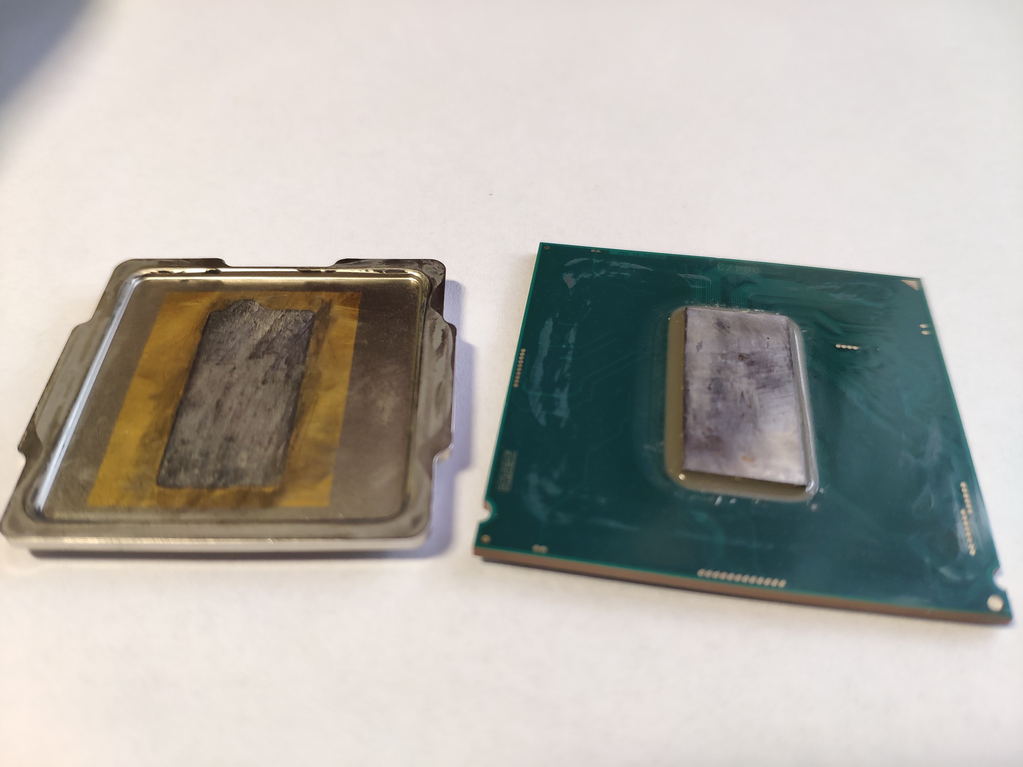

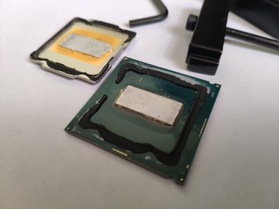

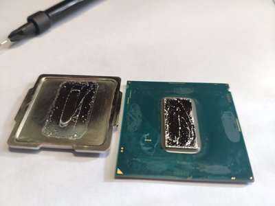

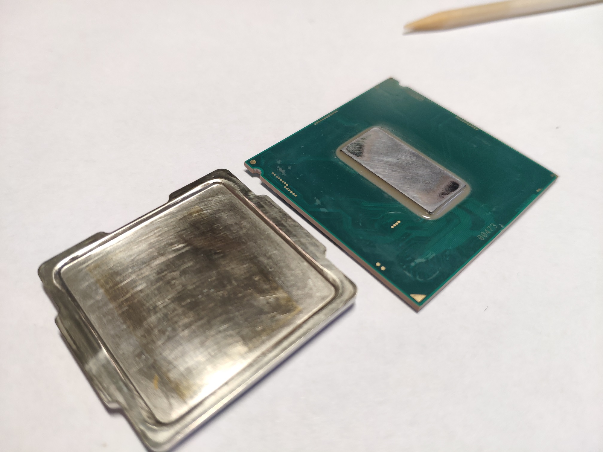

Скальпировал в 4 этапа.
1, снял крышку, зачистил припой, насел термопасту чтобы посмотреть не убил ли я проц.
2, пошлифовал (1 раз) + жм, в бой
3, пошлифовал (2 раз) еще больше + жм, в бой
4, пошлифовал (3 раз) финальный + жм. Остался доволен результатом.
Повторюсь, ранее было 100+ градусов на 4.9гц 1.3в, теперь меньше 100 на 5.0гц 1.32в.

спасибо. хотел посмотреть на кол-во и расположение элементов пайки под крышкой - к счастью их там нет. мда уж... сам процесс подготовки перед нанесением ЖМ муторный. грубая очистка (по другому никак) с применением лезвия/ножа и наждачки это вообще жесть... пугает и отталкивает одновременно. видно, что припой отлично держится на обеих частях процессора. эти несчастные 5° и 100Мгц выигрыша ну никак не достойны всех этих мучений (сугубо мое личное мнение, не в упрек будет сказано).

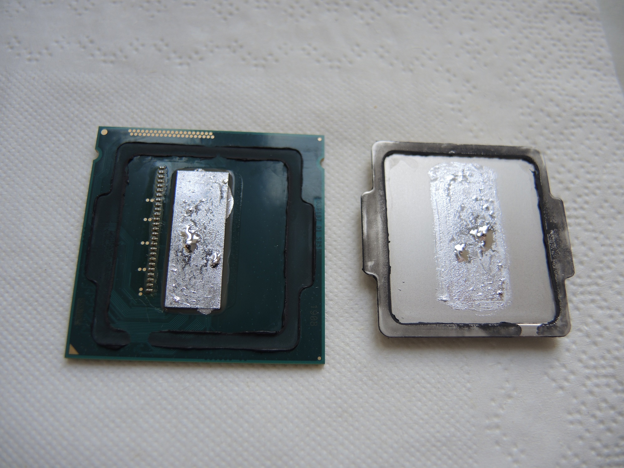

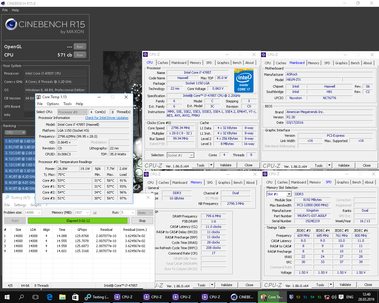

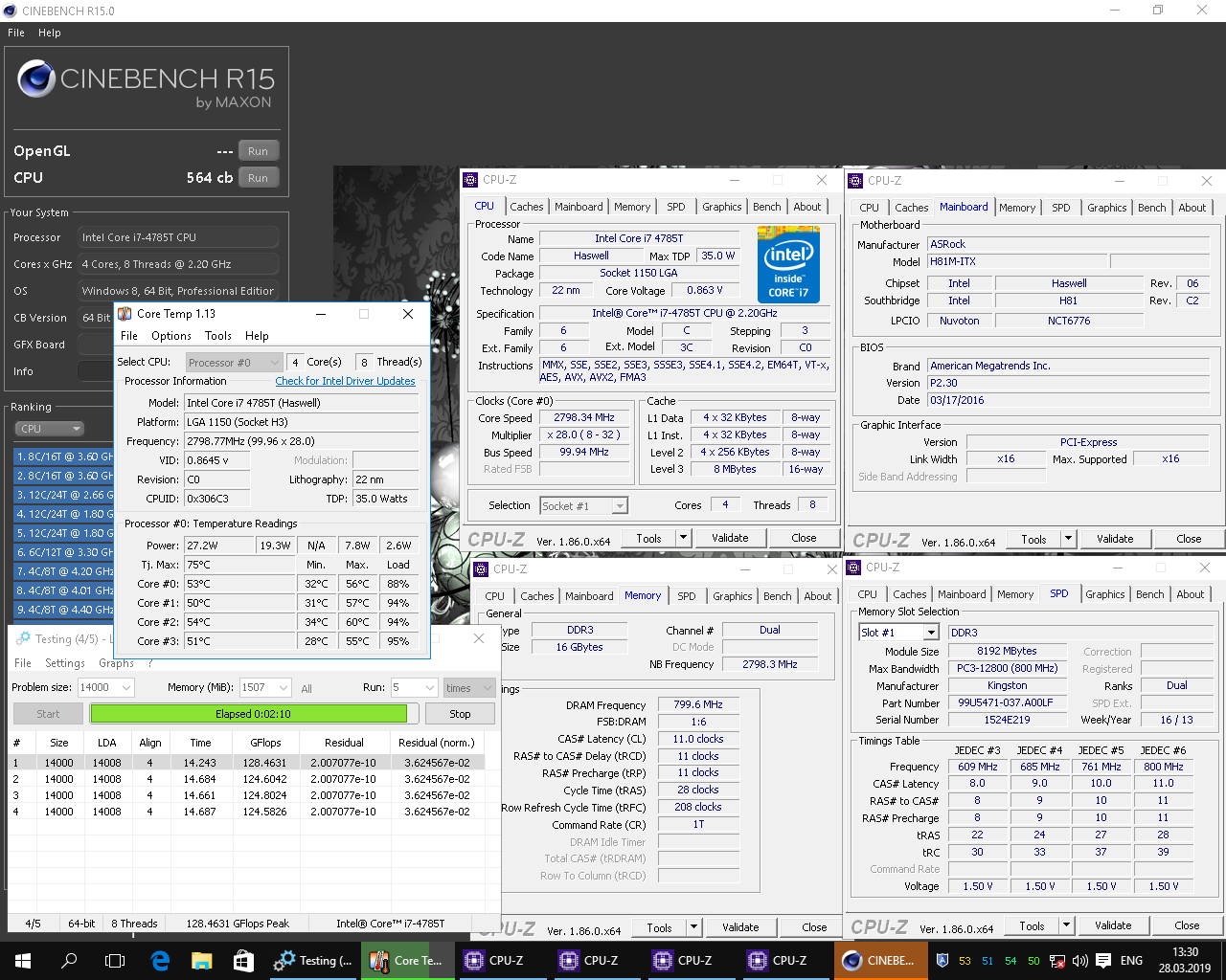

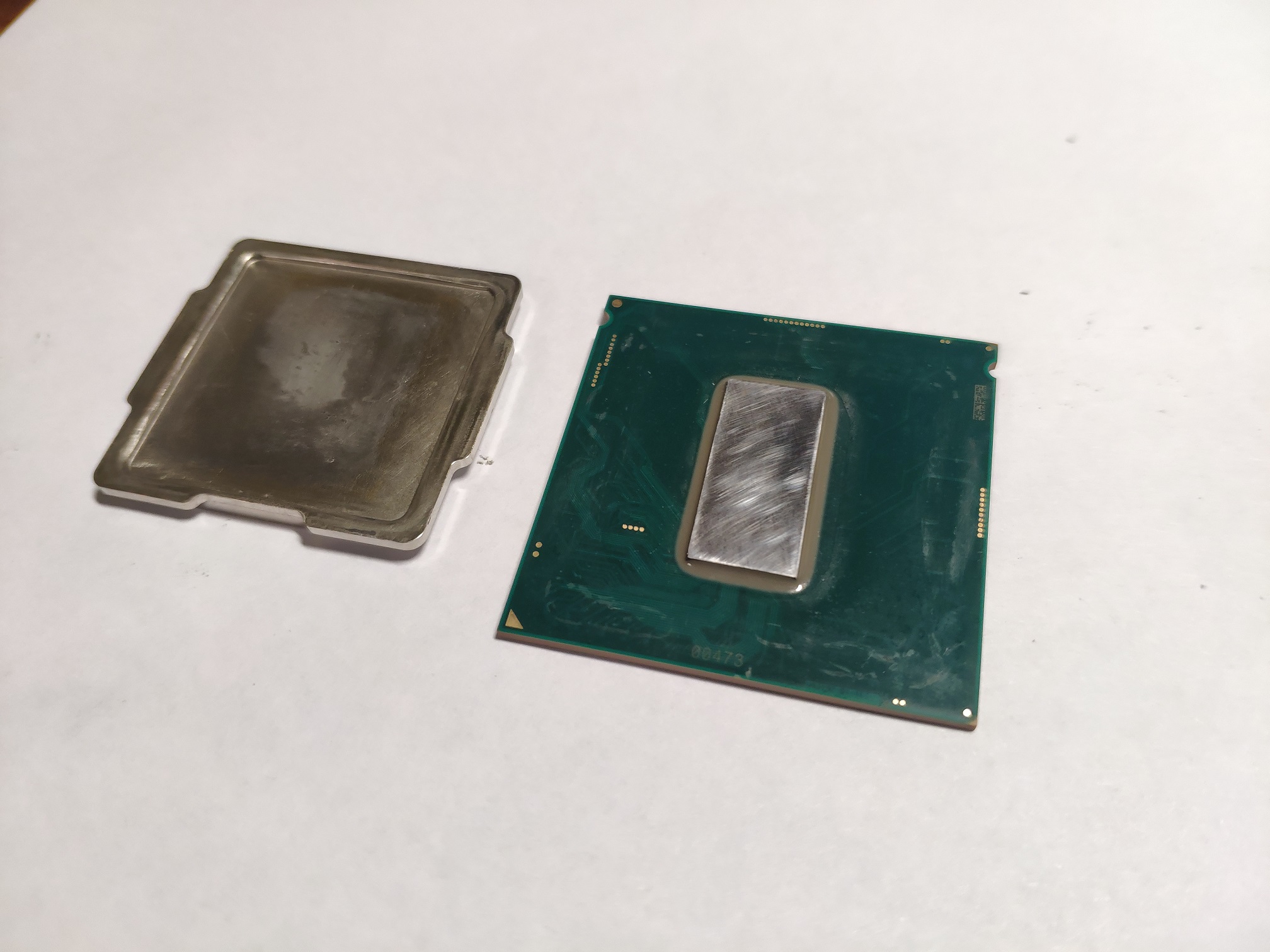

В очередной раз разрушаем миф о деградации ЖМ:
Проц i7-4785T, скальпирован 24 марта 2016 года, 3 года и 4 дня назад.
Решил перескальпировать перед продажей (системник был проапгрейжен до i7-7700T),
захотелось сравнить температуры и просто на всякий случай.
Был обнаружен небольшой слой затвердевшего ЖМ на поверхности крышки (скорее всего ЖМ, сплавившийся с никелем), который в последствии был без проблем убран абразивной губкой из комплекта CL Liquid Pro CS, и достаточное количество ЖМ, сохранившегося в жидком виде.
На фото ниже результат вскрытия, температуры до перескальпа и температуры после перескальпа.
Выводы очевидны.
DSCN5985.JPG [ 674.4 КБ | Просмотров: 822 ]
i7-4785T до перескальпа.png [ 188.69 КБ | Просмотров: 822 ]
i7-4785T после перескальпа.png [ 202.3 КБ | Просмотров: 822 ]
Регистрация: 09.10.2012
Я уже давно в этом убедился. Чтоб успокоить ребят приезжающих на скальп вообще говорю о бесплатном перескальпе в случае если температуры по прошествии времени начнут расти. За все эти годы ни один проц прошедший через мои руки не вернулся за перескальпом, а это уже в районе 5 с небольшим лет.

Регистрация: 10.10.2006
Откуда: Питер
Фото: 132
Ко мне за всё время вернулось вроде 3 моих проца.
Только у одного причина была установлена - там была СВО с радиатором на улице и минусовыми температурами на проце зимой, видимо ЖМ не перенёс много циклов расплавления и кристаллизации.
У остальных процов причина неизвестна, ЖМ везде в жидком состоянии был.
И один раз приносили на перескальп чужой проц - там ЖМ был полностью в затвердевшем состоянии.
Но учитывая количества проскальпированных процессоров, этим можно спокойно пренебречь.
Типичный случай описан выше - за 3 года никаких заметных изменений.
