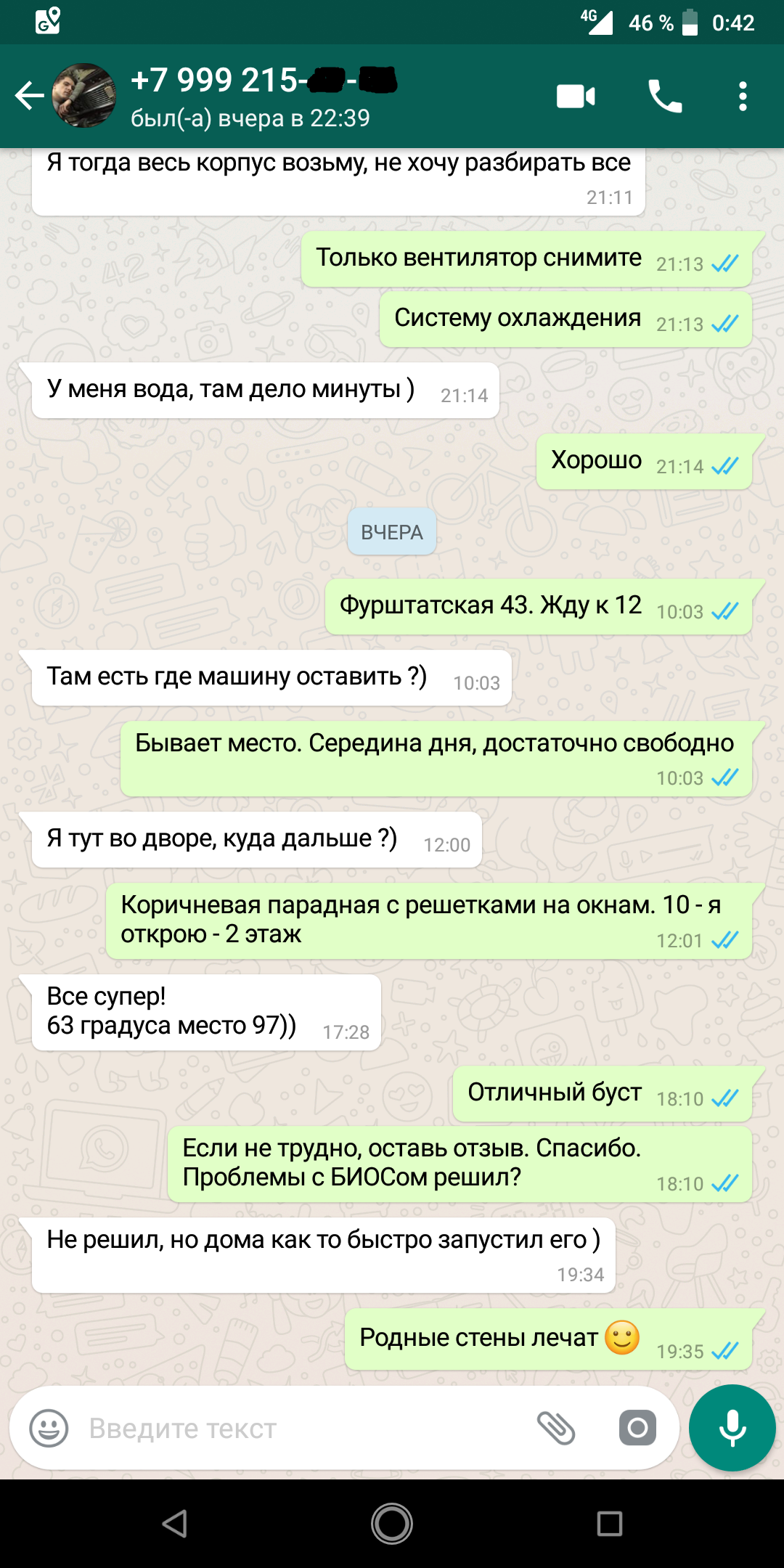

Сегодня скальпировал 8700к. Как раз в той самой Батле5 было 95+++ на разгоне 4700 и напруге 1,260 (такие настройки БИОСа на матплате)
Screenshot_20190406-004231.png [ 702.01 КБ | Просмотров: 1192 ]
