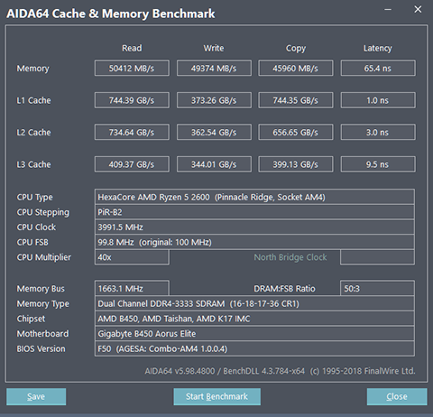

Господа, делюсь итогом своего разгона процессора 2600:
Комментарий к итогу на фото:
4000 мгц при напряжении 1.250
Температура CPU в аида спустя час максимум 77 градусов.
Память samsung 3333 мгц на таймингах 16-18-18-18-36 при 1.3 в. (максимум, что смог выжать на этом напряжении)
Интересный нюанс, я когда разгонял, выставил 4100 мгц при напруге 1.250
Комп не завис, ошибок при стресс-тесте небыло, прошел тест, но все бенчмарки просели, например туть:
Верно я понимаю, что напруги ему не хватает для того, чтоб 4100 взять?
Я кончено могу 4100 и напругу 1.27-1.30 попробовать, но тогда температура в Аиде максиму до 83-87 поднимается.

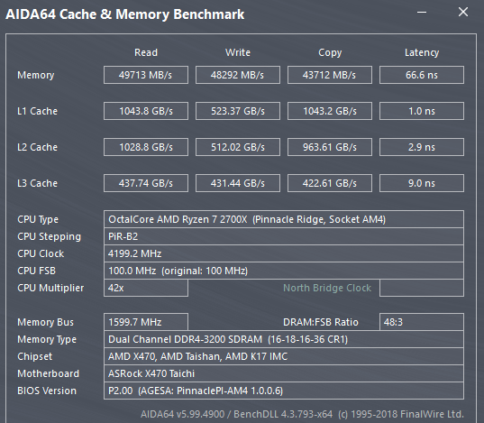

Латентность дикая. У меня на Samsung OEM на меньшей частоте такая была:
Память OC.png [ 106.49 КБ | Просмотров: 660 ]

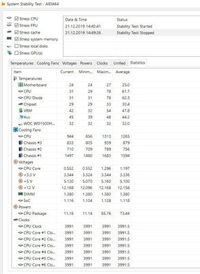

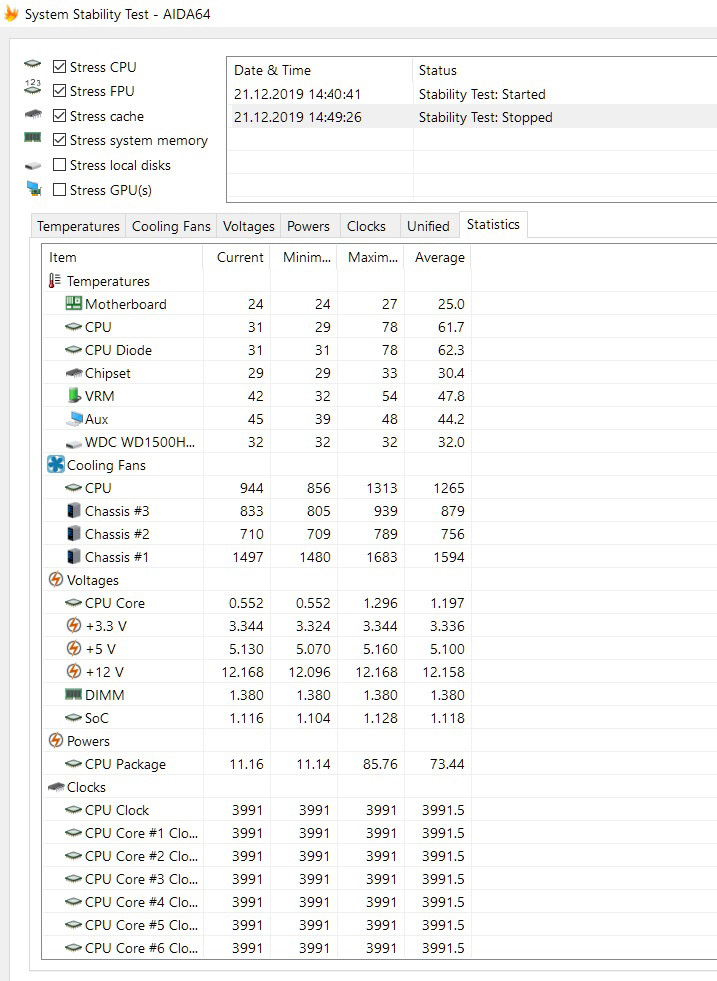

А не можете сделать скрин со статистики после прогона теста в аиде.Хочу посмотреть напряжения и температуры на другие компоненты платы.
прогнал 10 минут теста.
Вероятно, есть просадка по линии +12, это от БП уже почти 5 летней давности (corsair vs550).
Высокие температуры.У меня на 1,3в даже ниже.Я из-за них и боюсь держать на постоянке 1,3в.И мощность у вас показывает больше на 10 Вт.Может версии аиды разные.
