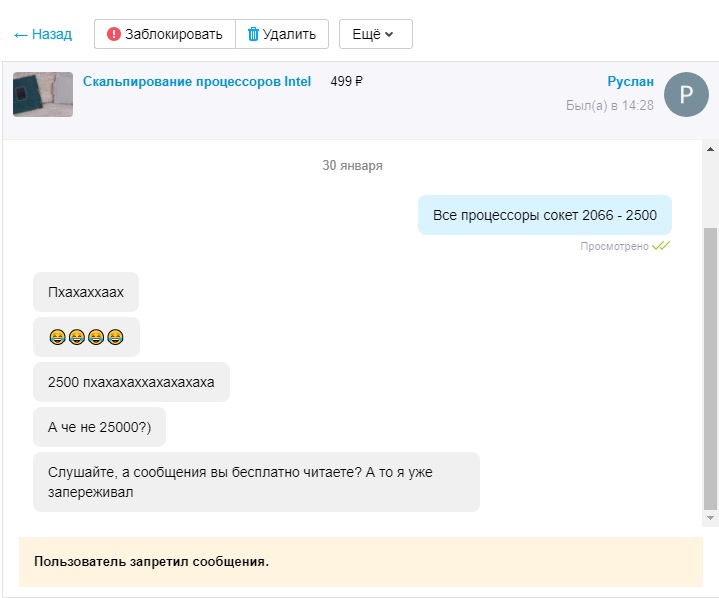

Про 2066 добавлю от себя. Было несколько клиентов, кто рассуждал так же, а че там сдвинуть Крышку ниче особенного..
ну ок держи инструмент , делай сам, платиш за аренду 1000, ко мне без претензий только и без проверки,, 1 реакция была, давай а че там как делать то? Я молчу) потом рассказал ему про рокет99 , ничего не имею к этому инструменту, но когда начал сдвигать процессор за 90 штук, его скрючило и нижняя часть отъехала от верхней, насторожило, в итоге прошло успешно, но для следующей попытки я сделал в нем отверстие где открытые элементы, и при сдвиге было видно что Крышка заезжает на них но обошлось. К чему говорю, там есть очень много мелочей, которые забываешь, когда приходишь с улицы и первый и уж тем более последний раз делаешь скальп проца штук этак за 150)) и делая под свою ответственность, каждый раз думаю, где брать кредит если что, что бы клиента не оставить без проца и не влезть в кредит и его предупреждаю об этом же , в итоге большая часть смельчаков и профи отдают под мою отвественность. Подчеркиваю что это дело каждого, ну тут нужна и хладость опытных рук и концентрация и слух, иначе потерь не избежать, так что 3 тысячи это копейки если проц тысяч 40. Я лично за 4 делаю, и никто из клиентов не сказал что это дорого. Да и не совсем это правильно, хочешь дешевле, предложения есть, у каждого своя фишка, свой опыт, свой тестовый стенд(если вообще есть) свои расходники и свои методики это же все тоже требует вложений, и даже не столько вложений, сколько потраченного времени, и момента когда у тебя 00 на мат плате горит и ты не понимаешь почему, а клиент спрашивает wtf bro, адреналин все дела)) зато потом легкий старт и все тип топ.
