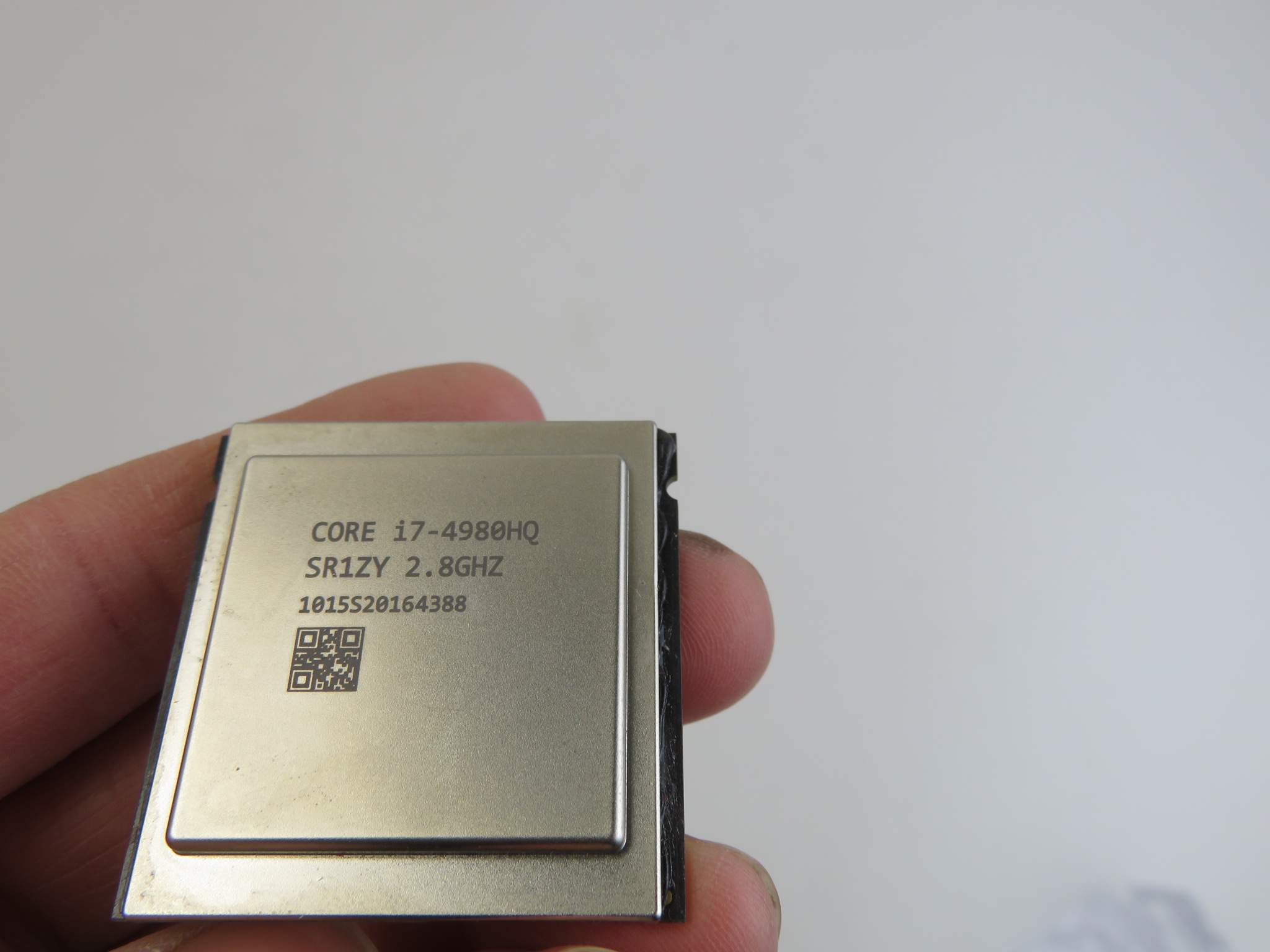

Написал большой FAQ по процессорам CrystallWell:
процессоры CrystalWell: большой FAQ
