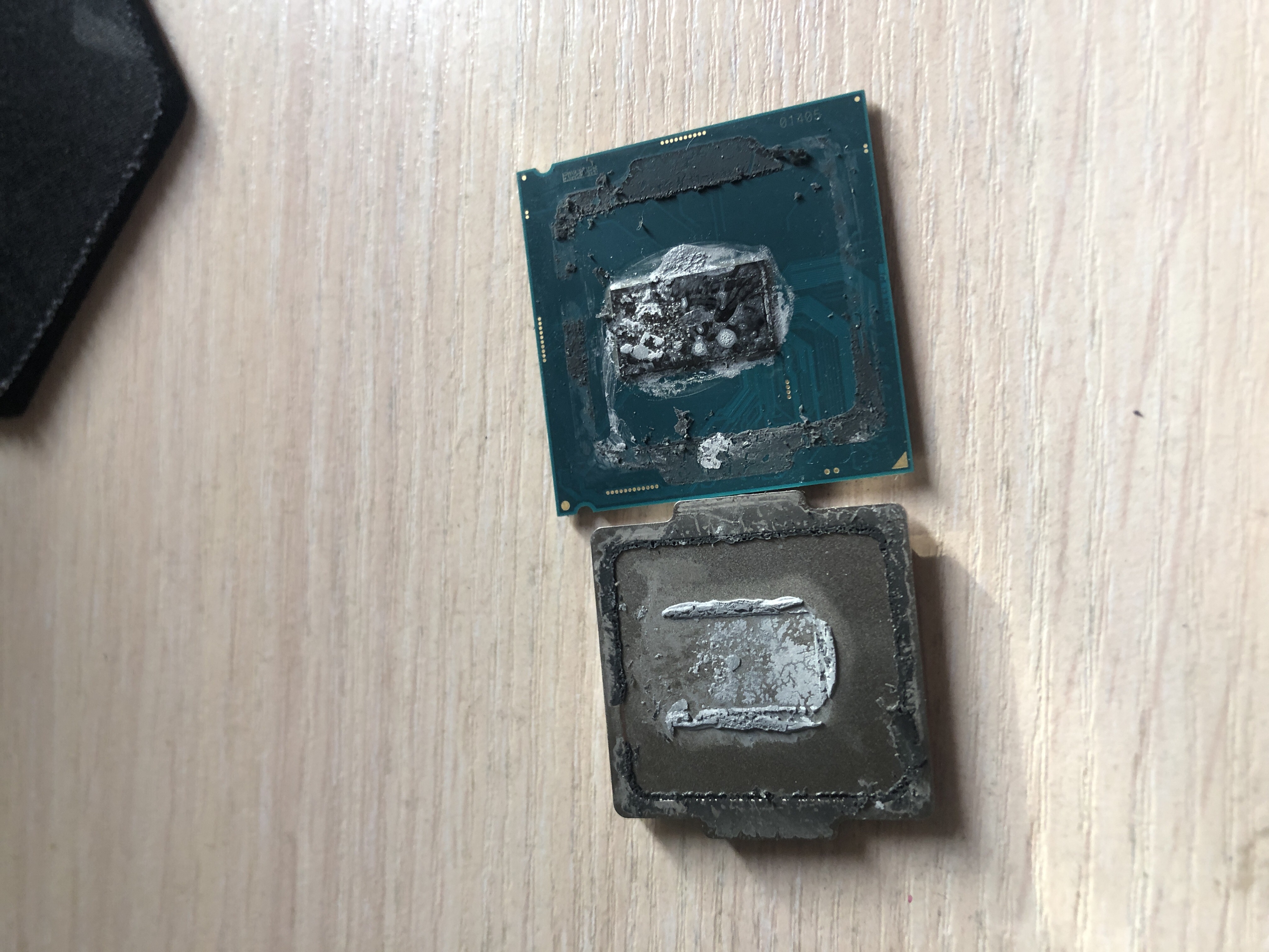

Калоша , ацетон, крышка от крема и полоски от полторашки, ну и 1 час времени.
Мой второй 8700к , жм нету , завтра привезу , за одно и узнаю жив ли .
- что с процом случилось, рескальп ? судя по фото.
"Что наша жизнь ? - Игра!"
Регистрация: 04.11.2013
Откуда: Москва\Рославль
Фото: 12
S_e_r_j Скальп годичного проца, это так раскис герметик с пастой от бенза с ацетоном.

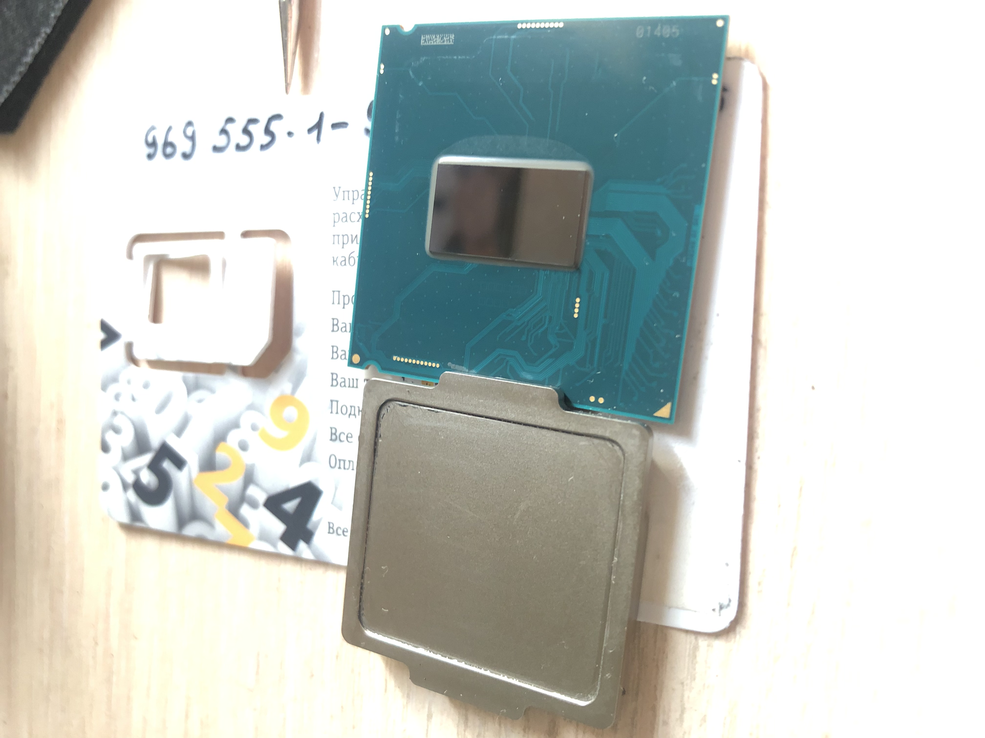

E5CA3577-121E-4272-B845-D3C117DC6EDF.jpeg [ 1.41 МБ | Просмотров: 1817 ]

Регистрация: 15.09.2010
Фото: 13
homa177 ясно - а то думаю чего он как из фильмов ужасов :-) ,свой 7820х то же спустя год скальпировал, все прилично было :-) Хотя под калошей примерно так же выглядел, герметик чтоб под "под ноль" убрать, замачивал надолго :-)

S_e_r_j Жив процик ,сейчас сушится под лимпаком на стенде.
Представь резать герметик полоской от пластиковой бутылки. :lol:
- в живую плохо представляю, но альтернатива бритве неплохая, если цпу теплый - должно быть не сложно, главное под крышку загнать полоску ,а зачем
Не грел ,точил полоску пилкой для ногтей ,хоть где то жена пригодилась. :lol:
