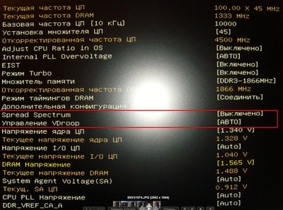

Привет всем. Нужен дельный совет.
1) Проц 2500k. Материнка MSI P67A-GD53 (B3) нигде нет настроек отвечающих за встроенное ядро. Такое может быть?
2) Мой разгон ниже. Где находится настройка которая отвечает за..чтобы, в простое, частоты сбрасывались и напряжение было самый минимум? При нагрузке, соответственно, все поднималось, но в пределах установленного мной напряжения.
3) Комп с 11 года. Иногда в нагрузке пищят дроселя. Возможно ли это из-за какой либо включенной настройки в биосе?
4) 4.5 вполне комфортный и безопасный,для процессора , разгон при 1,34W?
5) Что ставить в 2х столбцах?:
spread spectrum
управление VDrop
1.jpg [ 241.02 КБ | Просмотров: 673 ]

1) Без понятия
2) В меню с зеленой лампой, с1е супорт и интел с стейт
3) Дроселя обычно пищат из за высокого фпс, проц тут не при чем
4) Комфортно ли тебе - надо тебя спрашивать, частота обычная, мой 4.5 при такой же примерно берет
5) спред спектрум при разгоне обычно отключают, вдроп котрол по идее уменьшает просадки при нагрузке, я так и не понял, что лучше
Регистрация: 27.02.2016
Endeavour спасибо за быстрый ответ. Скажи пож. какое минимальное напряжение можно поставить для 4,5? Скажем так...с какой цифры "плясать".
"2) В меню с зеленой лампой, с1е супорт и интел с стейт"
У меня только С1е.
Вот http://prntscr.com/lpsaxk
А эта С1е как-то негативно может влиять на разгон?

JaguarRUS у меня на msi gd43 плате там были и c1e и intel c state, может еще где эти настройки. Еще настройка EIST (она была во вкладке оверклокинг) скидывает множитель, я особо не заморачивался и отключил все что было из энергосберегаек.
Вообще при сильном разгоне их отключают, при слабом оставляют, а 4.5 это средний, так что даже не знаю, кто то оставляет.
Регистрация: 22.04.2008
на вашей материнке даже разъемов VGA/DVI нет, зачем там настройка видеоядра?
EIST
JaguarRUS писал(а):
spread spectrum
вообще ни на что не влияет.
