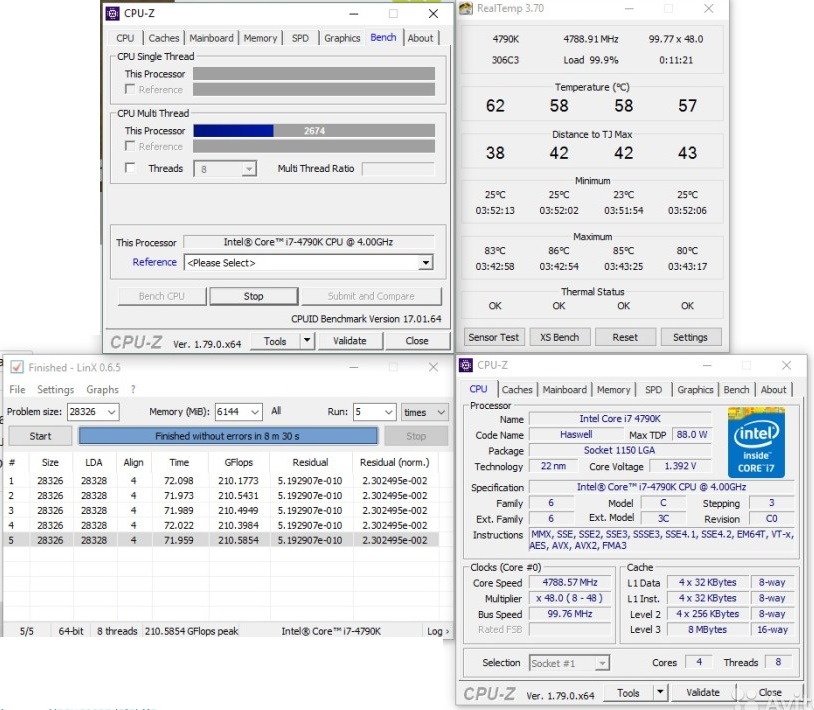

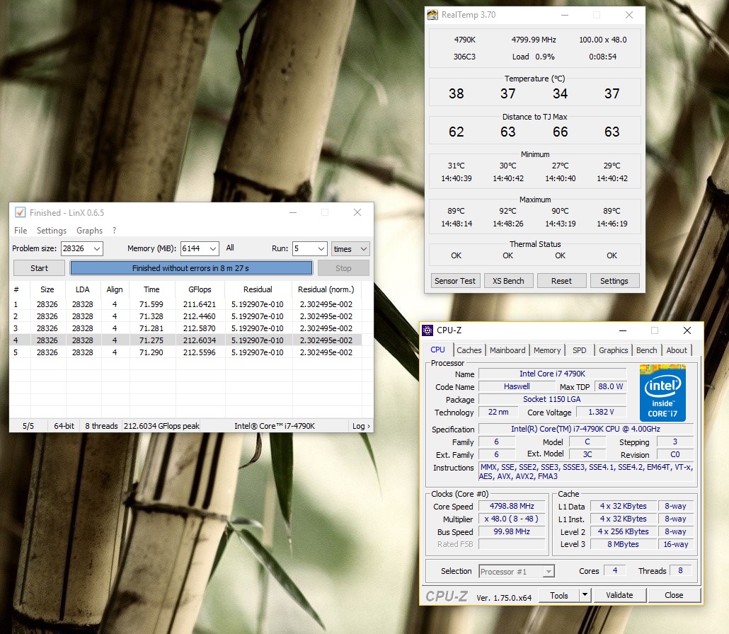

KIT_st, нет, температуры с такой башней - ненормальные. У меня с гораздо более скромной нохчей U14S, линкс AVX проходит в районе 90 градусов - на скринах (разница - в корпусе или в открытом стенде). Тут во-первых надо смотреть, не душно ли в корпусе. Во-вторых Vccin снижать - у меня при 1.8 стандартных так же будет долбиться в сотку - на 4790k я снижал Vccin до 1.74 - так камень себя ощущает гораздо прохладнее, но надо чтобы ВРМ матери был способен на такое.
linx4790k.jpg [ 330.68 КБ | Просмотров: 1698 ]
4994473333.jpg [ 178.97 КБ | Просмотров: 1698 ]

Да видимо мне надо минимум термопасту перемазывать. После того как снизил частоту и напряжение температура в линксе и в играх упала всего на 3 градуса.
Сейчас еще vssin попробую до 1.75 уронить.
