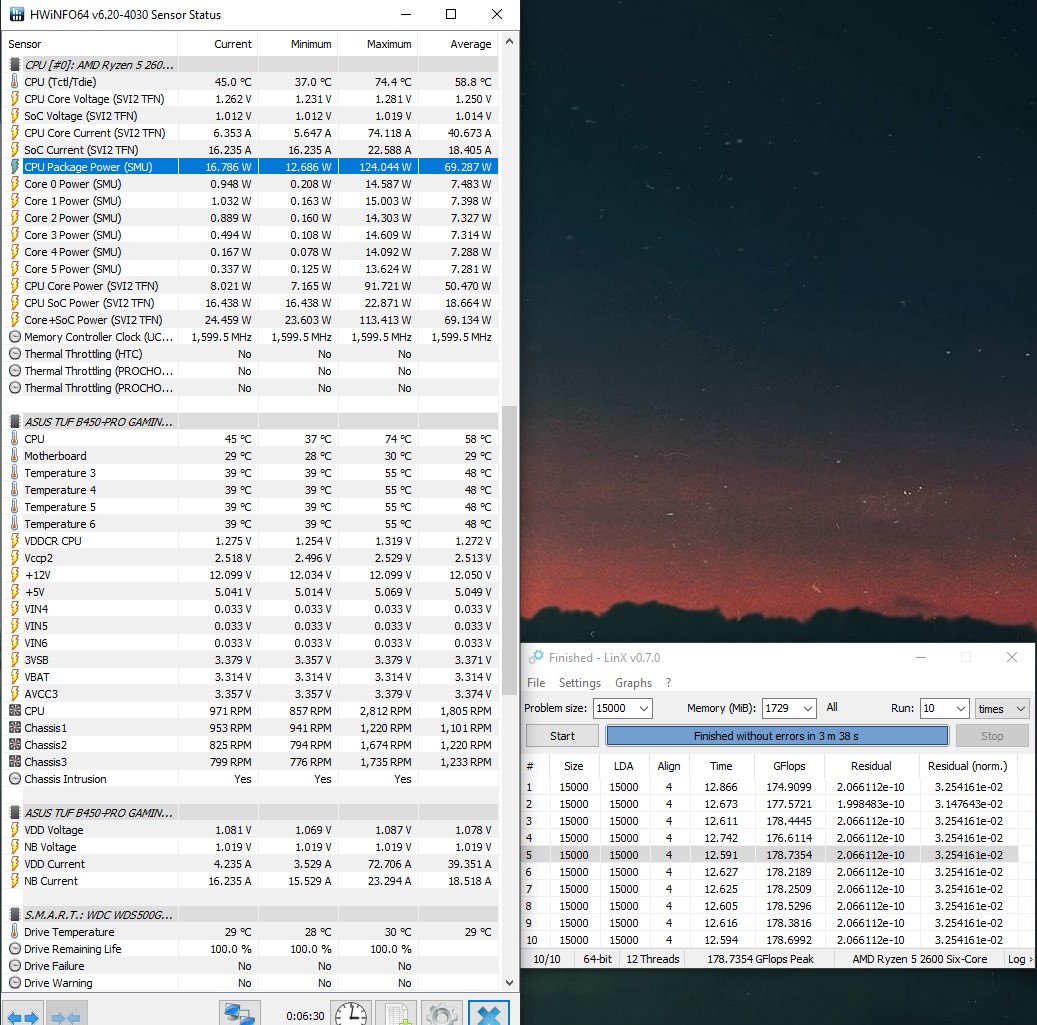

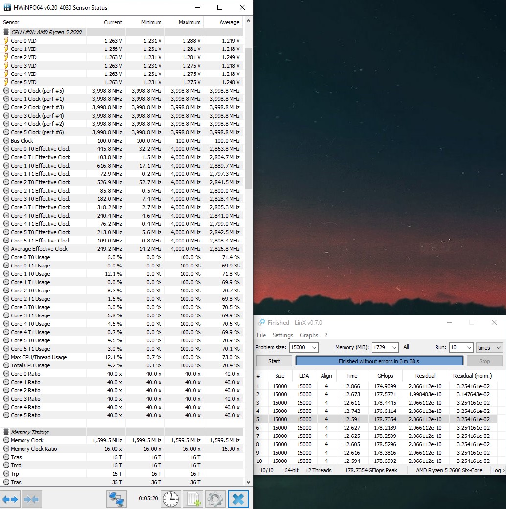

linx1.png.jpg [ 336.95 КБ | Просмотров: 440 ]
linx2.png.jpg [ 309.25 КБ | Просмотров: 440 ]
Подскажите пожалуйста, всё ли нормально у меня по гигафлопсам, вольтажу и т.д, LinX прогнал 1ый раз и то не стал жарить, путем обычных игр обычно пытаюсь выявить стабильность, ну все же решился
Может где то налажал и это видно в hwinfo, отзовитесь кто шарит))
llc high, не стал ставить extreme потому что где то читал что просадки должны быть в нагрузке

Ruzya , в линксе во втором проходе неувязка.

Да... я щас в шоке сижу) он мне 7 раз потушил экран, сидел 1 месяц на 1.250v 4ггц проблем не знал, пока этот линкс не скачал :lol: последний тест в линксе шел 58 минут и о5 25, наконец то на 1.3v добился стабильности, в полной нагрузке напряжение 1263 по всем ядрам, llc high, по прежнему не стал ставить extreme, программа жесть.... без нее я бы не додумался что мне нужно напряжение 7 раз офсетом добавить :shock:
А ведь самое интересное то что я не испытывал проблем, так ради интереса решил проверить удачный ли у меня камень, а нет...

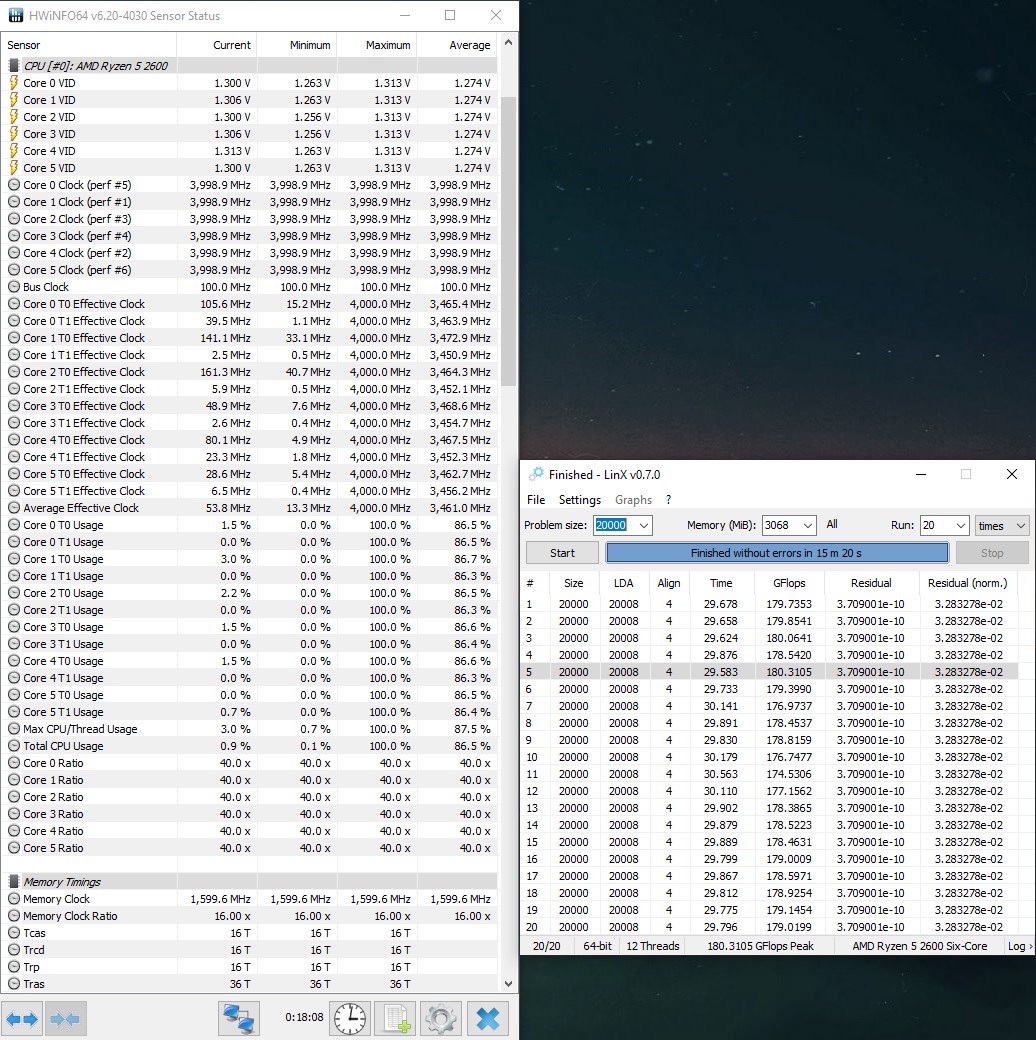

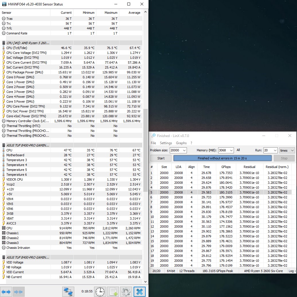

linx1.jpg [ 368.6 КБ | Просмотров: 364 ]
linx2.jpg [ 338.37 КБ | Просмотров: 364 ]
Всё ли теперь нормально, сам результат, все ли флопсы на месте для этого CPU, есть ли на что грешить в hwinfo? Посмотрите внимательней пожалуйста, кто шарит
С прогоном 40000 флопсы были гораздо стабильней и выше 181-180
А то что linx так жестко просаживает напряжение под llc high это вообще норма? В играх уверен такой просадки и рядом не будет и на последок за вольтаж 1.3 мне стоит переживать?
Куллер боксовый от 2700х, вроде держит не плохо, не уверен

Ruzya нормально у тебя все, не переживай) в линх не выше 80 - рабочие нагрузки вряд ли дадут температуры выше. По напряжениям везде пишут 1,35-1,37 не превышайте типа, хотя народ смарю особо не стесняется и 1,4+. Опять же, все в температуру упирается. Насчёт стабильности - все ровно в линх это хорошо канеш, люди вон по 500 проходов ставят, сутками гоняют :) Откуда уверенность что выставив 500 проходов на 505-м не было бы фейла? Короче, все относительно, если вы эксплуатируете железки нештатно. Линх, прайм хороши как экспресс-тесты, дальше по ситуации. Все имхо ессно.
