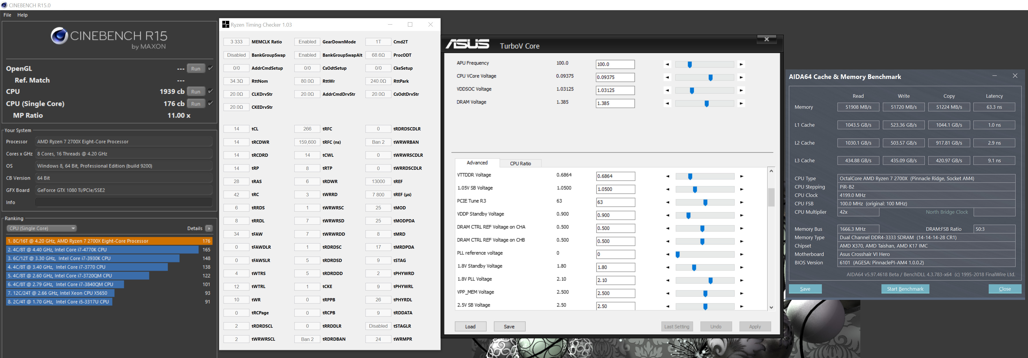

2700Х@4200+DR3333CL14 стабильно вроде
это что касается мануального разгона, через смещение кривой сейчас попробую

3may.jpg [ 829.22 КБ | Просмотров: 1812 ]

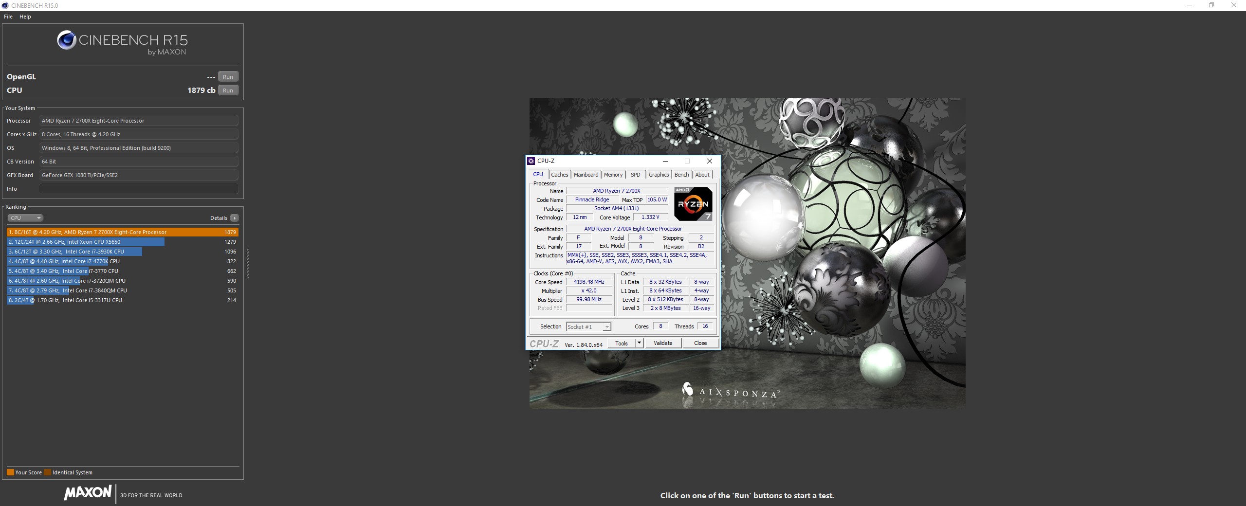

1usmus писал(а):
Да, у меня выставлено 1,34
ну вот 4,2 на 1,33 с копейками
1.PNG [ 1006.16 КБ | Просмотров: 1501 ]
cb прошел, ток проц постоянно фигачит на 4,2, это не есть хорошо, темпа 72 максимум.
чем можно проц потестить кроме линкса?
