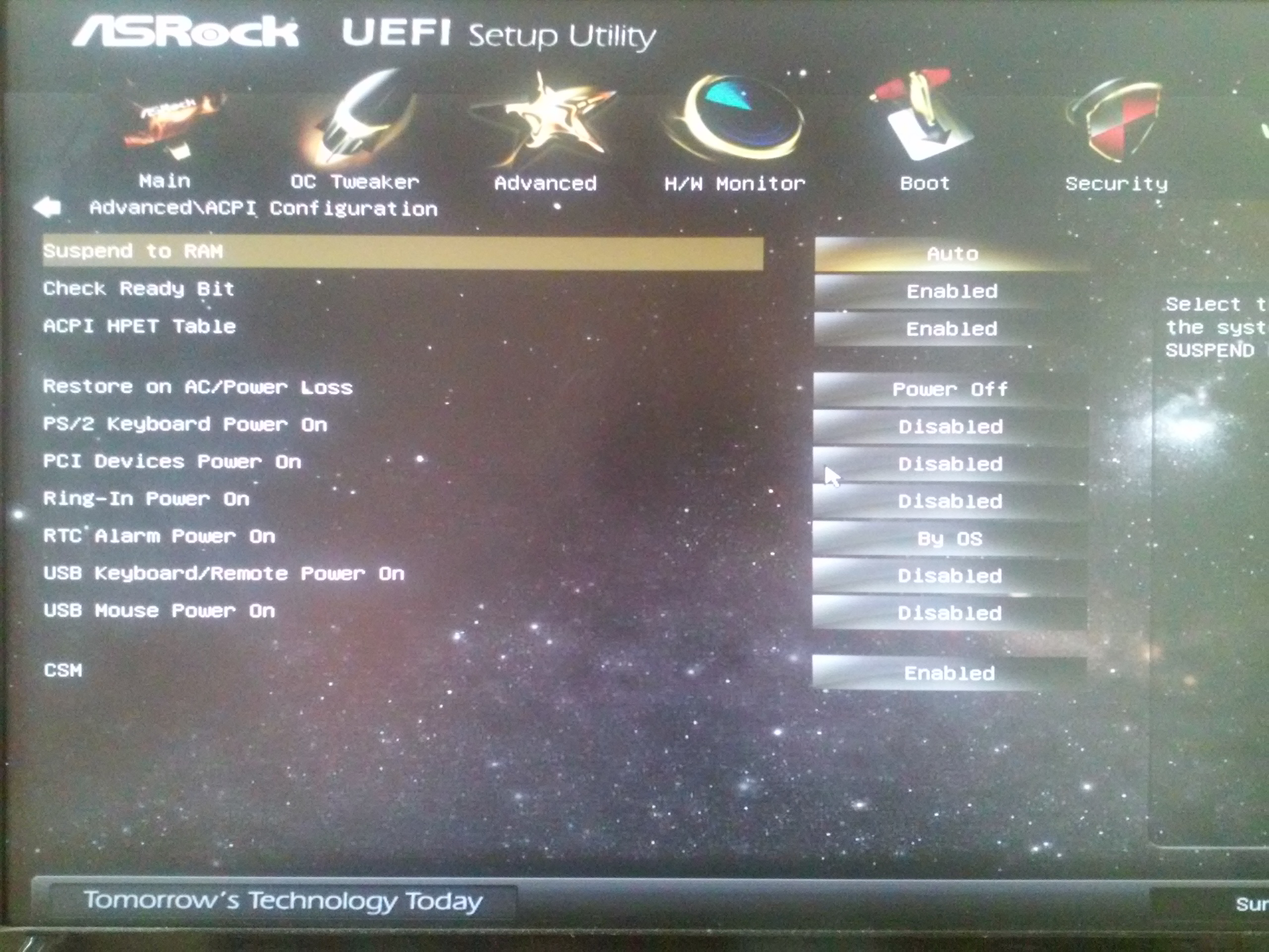

Master180282
А можно у вас попросить, плиз, скины Биоса для сравнения, может что то я ни так выставляю у себя.

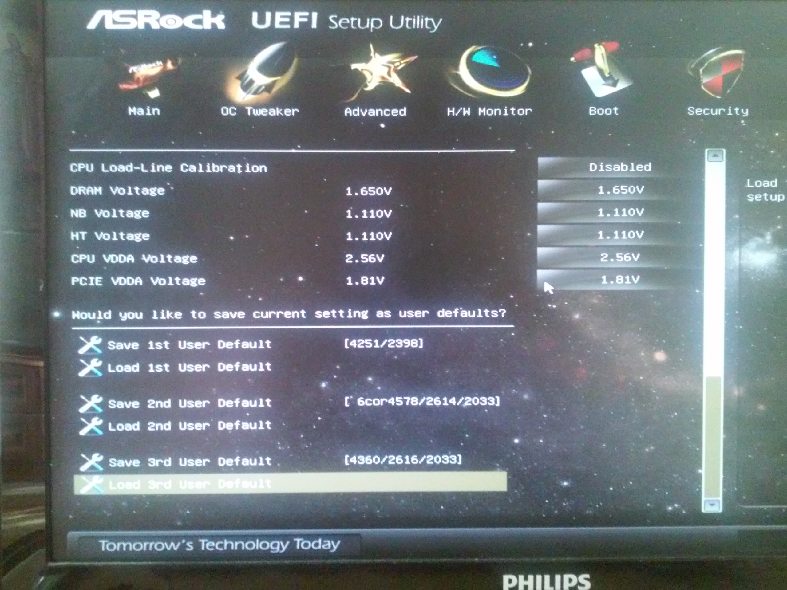

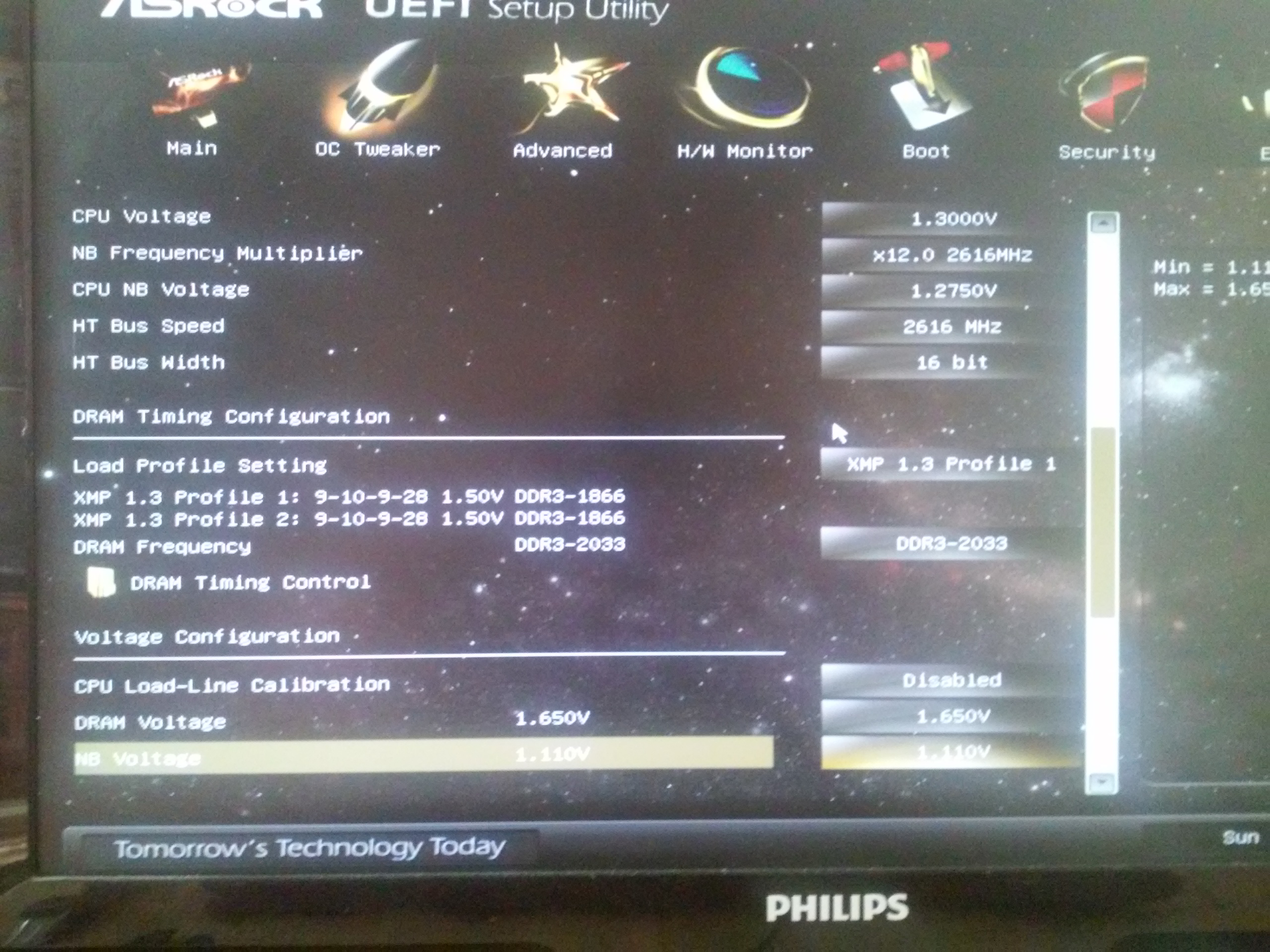

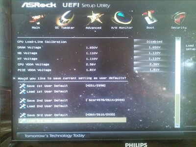

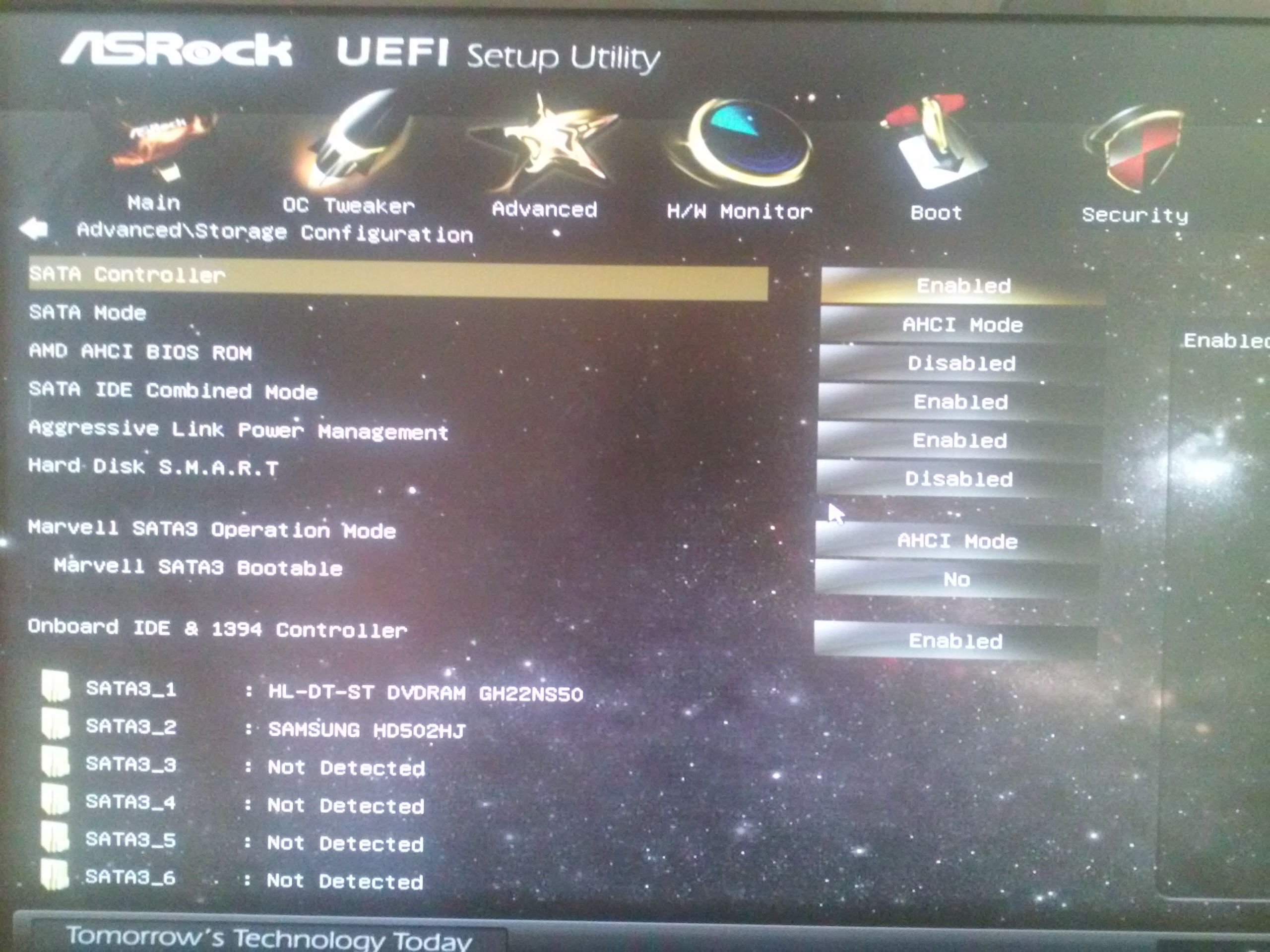

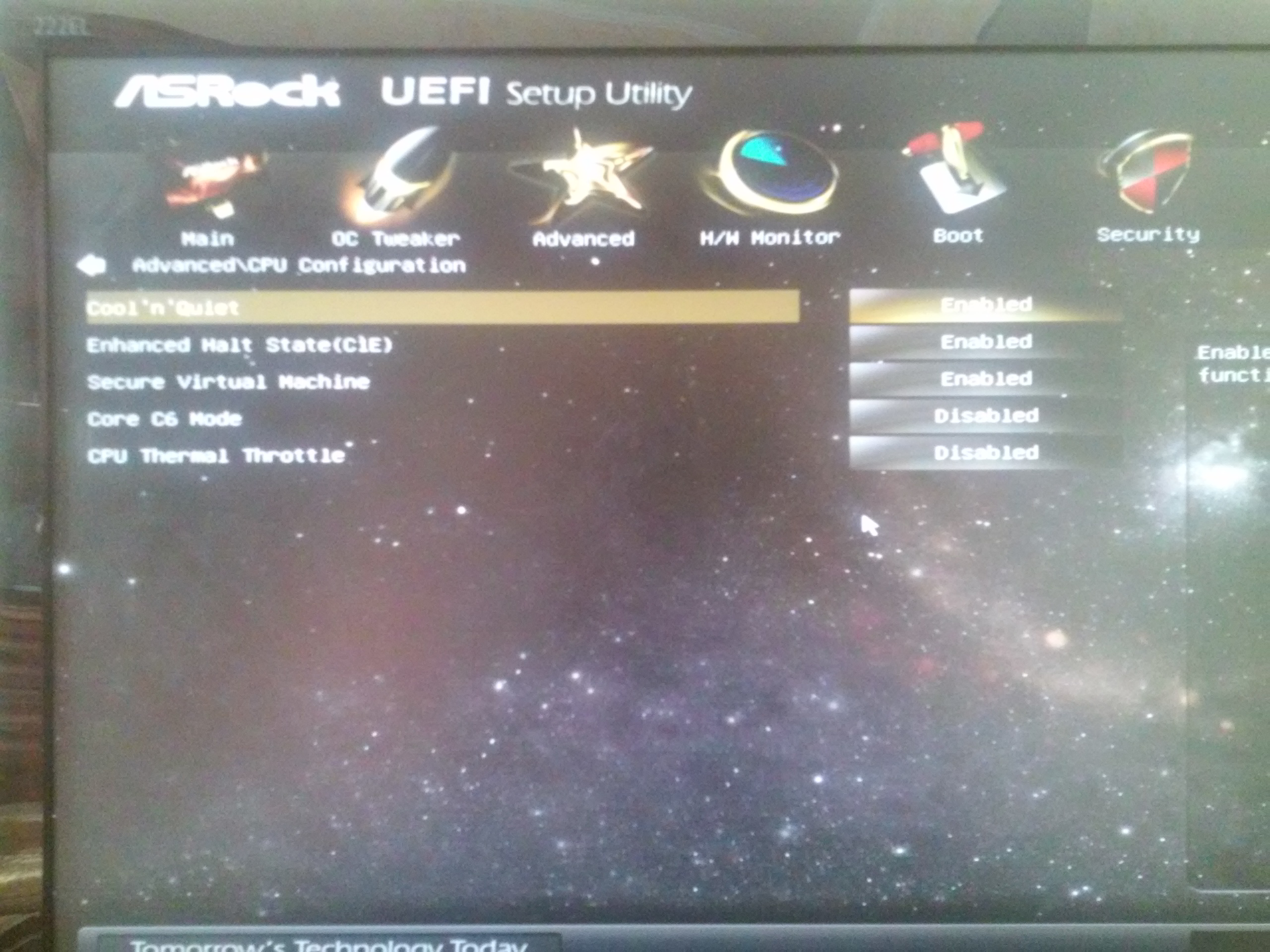

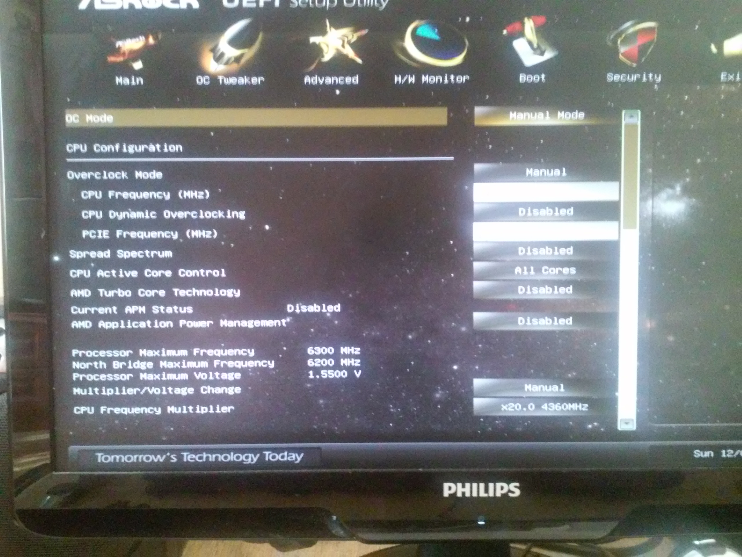

M_E_L писал(а):
Master180282
20151206_104510.jpg [ 1.45 МБ | Просмотров: 686 ]
20151206_104450.jpg [ 1.44 МБ | Просмотров: 686 ]
20151206_104410.jpg [ 1.32 МБ | Просмотров: 686 ]
20151206_104352.jpg [ 1.48 МБ | Просмотров: 686 ]
20151206_104328.jpg [ 1.44 МБ | Просмотров: 686 ]
Добавлено спустя 1 минуту 37 секунд:
20151206_104256.jpg [ 1.46 МБ | Просмотров: 684 ]
