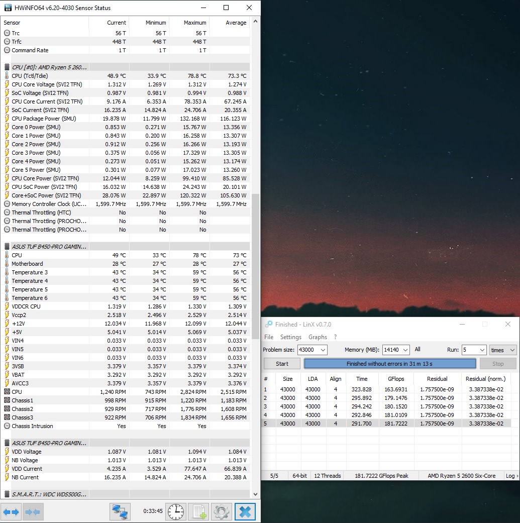

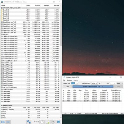

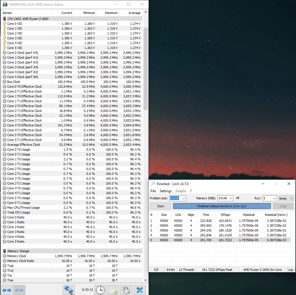

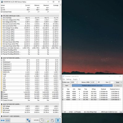

linx1.jpg [ 311.74 КБ | Просмотров: 448 ]
linx2.jpg [ 290.58 КБ | Просмотров: 448 ]
Это еще что такое, чего ему еще может не хватать?? Как же я заманался с этим райзеном :bandhead:
Самое интересное что даже на 1.285v с обьемом задач 40000 linx не тушит экран, а вот более 40000+ мне пришлось вольтаж на проц накинуть до 1.306 для полной стабильности, а теперь ещё и флопсы куда то пропали в 1 прогоне, я уже не знаю что делать :roll:
Тротлинга не было, проц частоты не сбрасывал во время теста.
timings.png.jpg [ 80.55 КБ | Просмотров: 448 ]
Может как то память на все эти флопсы влияет, там что то не ладно?

Для моего 2600 не многовато 132W?)
Ryzen 5 2600 (3.9 Ггц, 1.250 В)
