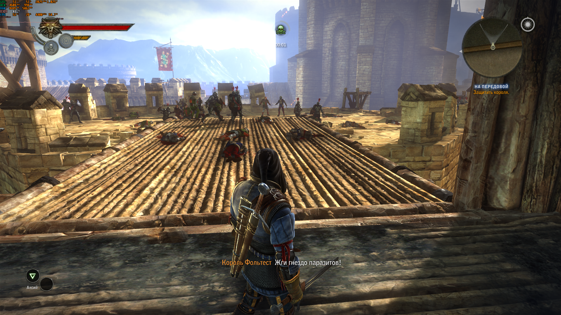

это нормально что процессор не тянет второго ведьмака?
40 фпс, издевательство какое то
у современных видеокарт тоже есть проблемы с старыми играми, а так же при включение HT в некоторые старые игры просаживает сильно ФПС. К примеру у меня в Test Drive Unlimited 2 при включение HT просаживает ФПС с 140 на 90 кадров. К тому же когда вышла игра были только 2 ядерные core 2 duo у которых производительность на ядро было приблизительно раз в десять меньше чем у 2600К на 4500ггц, а с учетом того, что игра использует от силы пару потоков, то непонятно как народ играл в эту игру на протяжение последующих 5 лет до выхода sandy bridge, да и после выхода sandy bridge на протяжение 6 лет не было никаких кардинальных изменений. В общем со старыми играми на современном железе не всегда все гладко , бывают артефакты и вылеты и т.д. К примеру в третьем Ведьмаке никаких проблем нет и фпс на стоковом 2600 ниже 70 кадров не падает, а по среднему около 100 ...
Регистрация: 28.07.2011
Откуда: Минск
Используй affinity_mask и распределяй потоки по ядрам через одно, чтоб рабочие потоки через НТ не крутились на 1 физическом ядре. Делов то.

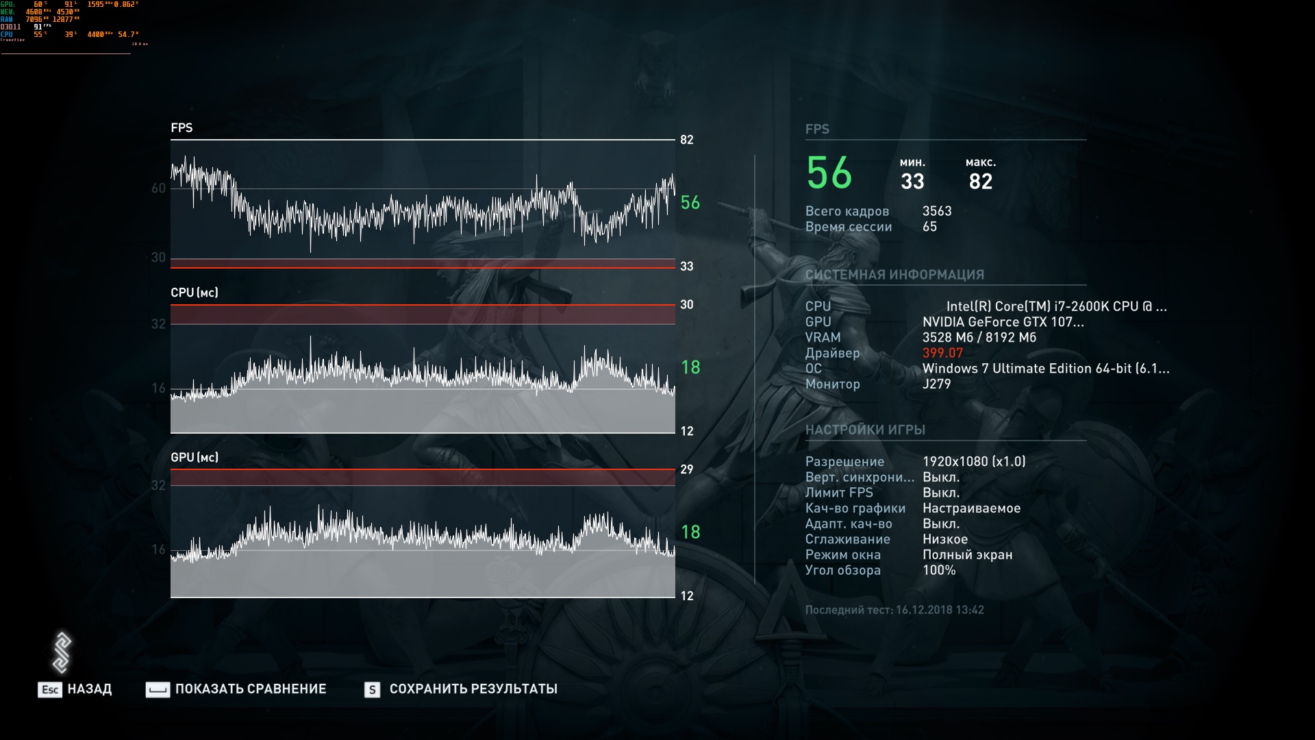

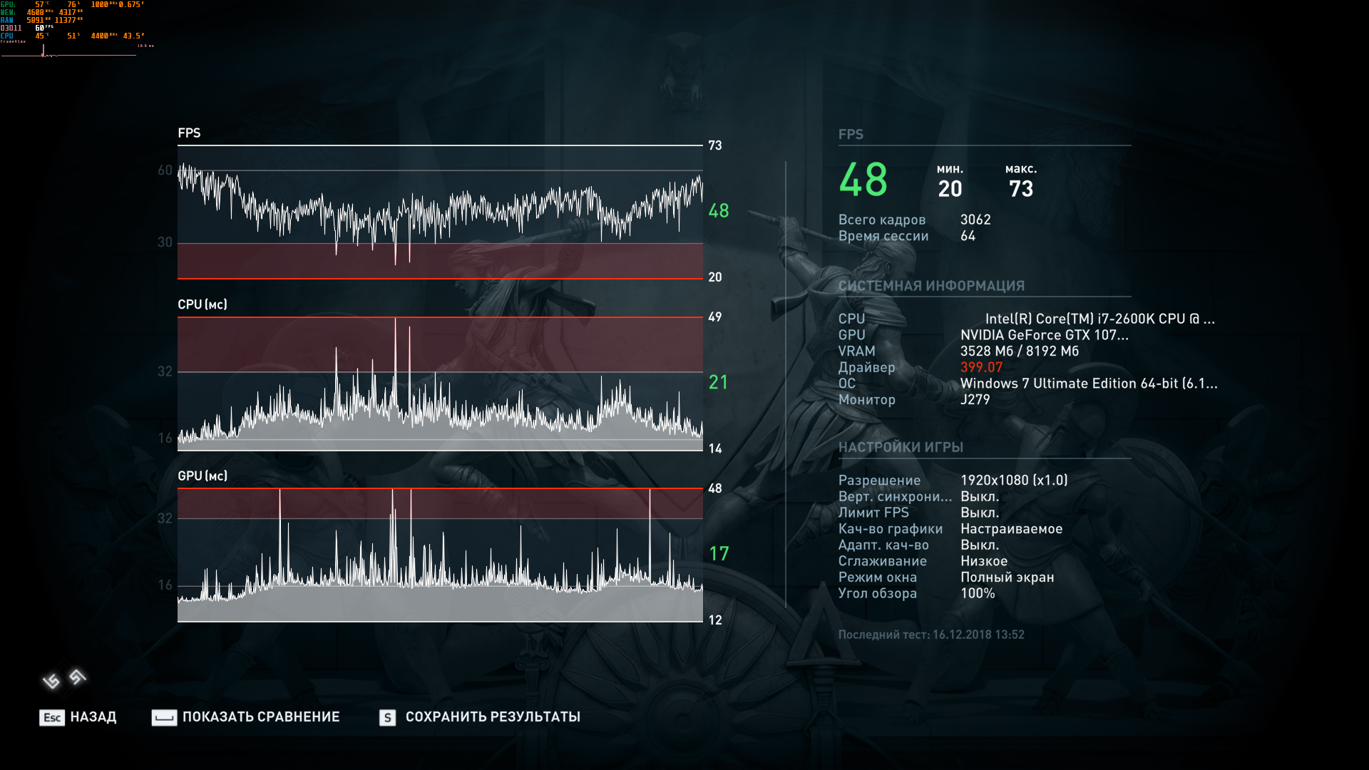

Продолжаю сравнение 2500к и 2600к, на очереди игра Assassins Creed Odyssey.
Бенчмарк оказался очень процессорозависимый (в самой игре ситуация уверяю намного лучше), мне даже не пришлось шаманить с настройками, тестировал тупо на максе в FHD.
результаты:
2600к
Безымянный.jpg [ 325.89 КБ | Просмотров: 639 ]
2500к
ACOdyssey_2018_12_16_13_53_15_773.png [ 1.38 МБ | Просмотров: 639 ]
48 и 56 фпс.
считаем относительную разницу на калькуляторе, получаем 16% разницы, много это или мало?
ну давайте посчитаем цену за фпс.
цена 2500к - 4000р
цена 2600к - 7500р
Отличие по цене 85%, практически в два раза, за это мы получаем 16% прироста в оптимизированной игре где 2500к загружен практически на 100%.
Не надо быть великим математиком, чтобы не найти повода в очередной раз покритиковать 2600к

А минимальный 20 и 33 фпс.

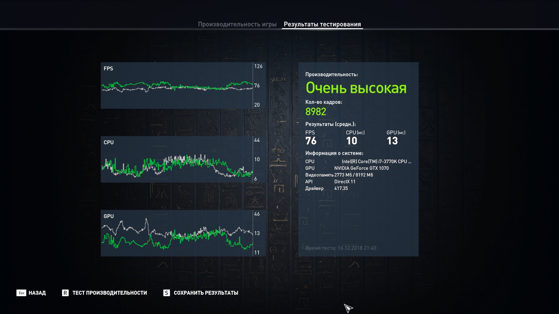

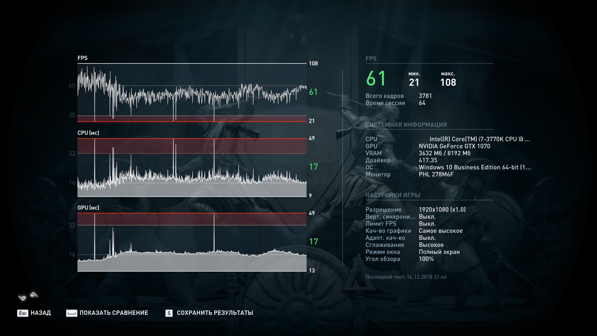

Руфусс писал(а):
48 и 56 фпс.
2600к
дохловато)) видяху что ли разгони)) и что значит качество настраиваемое? ставь все на пресет максимальный иначе это ловля блох.
Origen.jpg [ 289.05 КБ | Просмотров: 597 ]
Odissey.jpg [ 314.04 КБ | Просмотров: 597 ]
