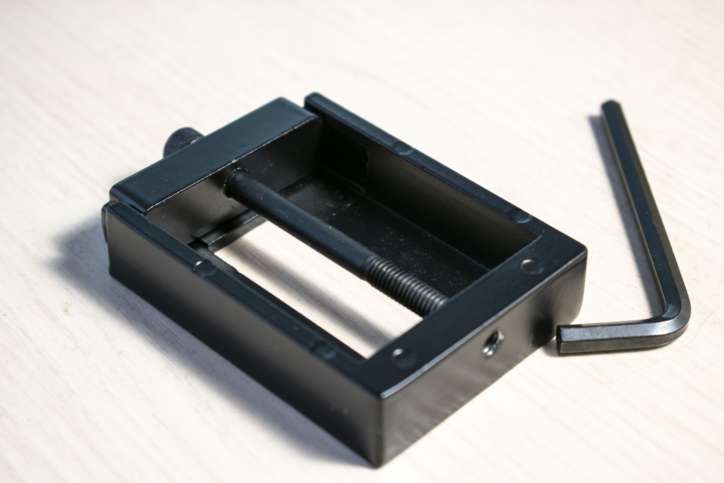

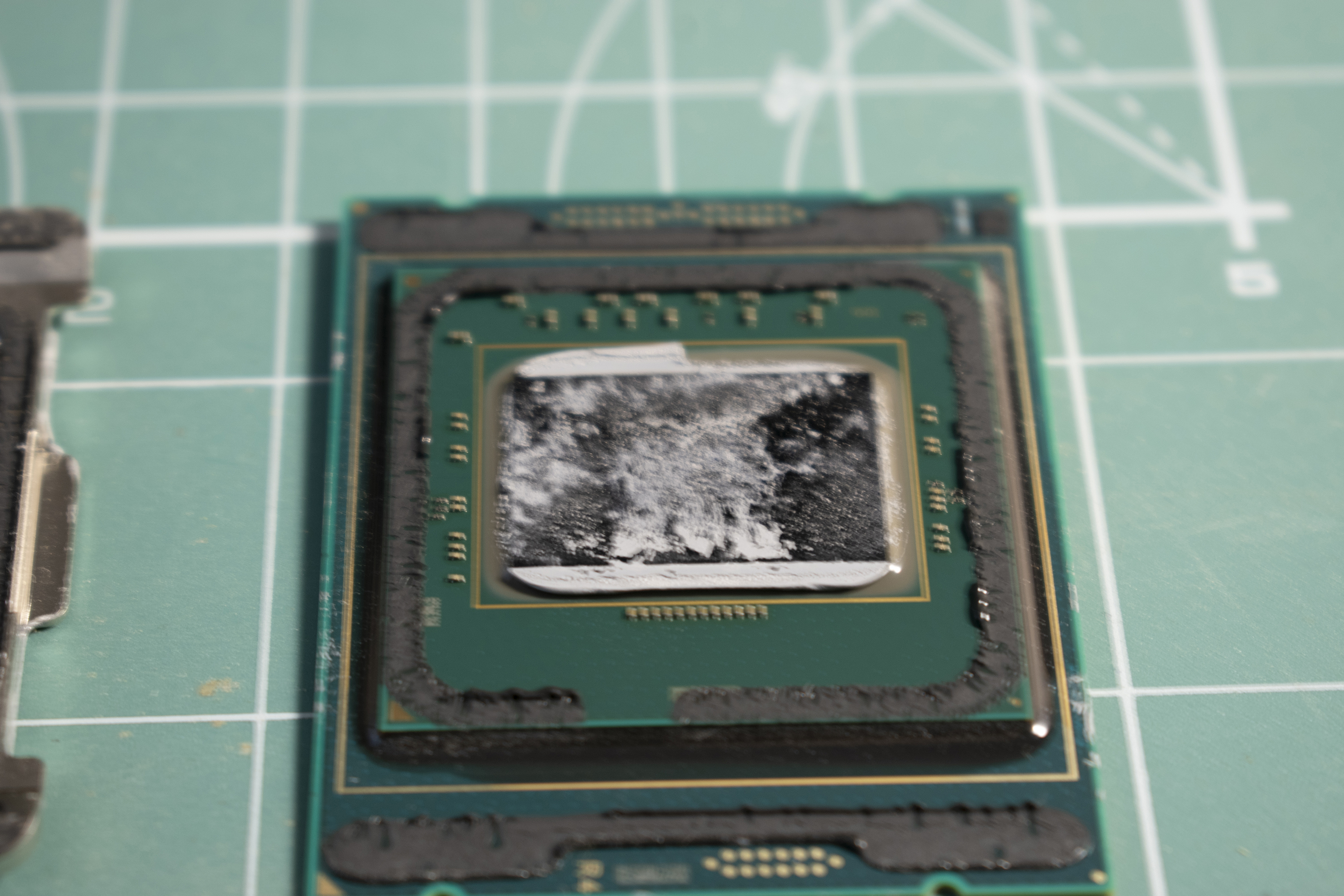

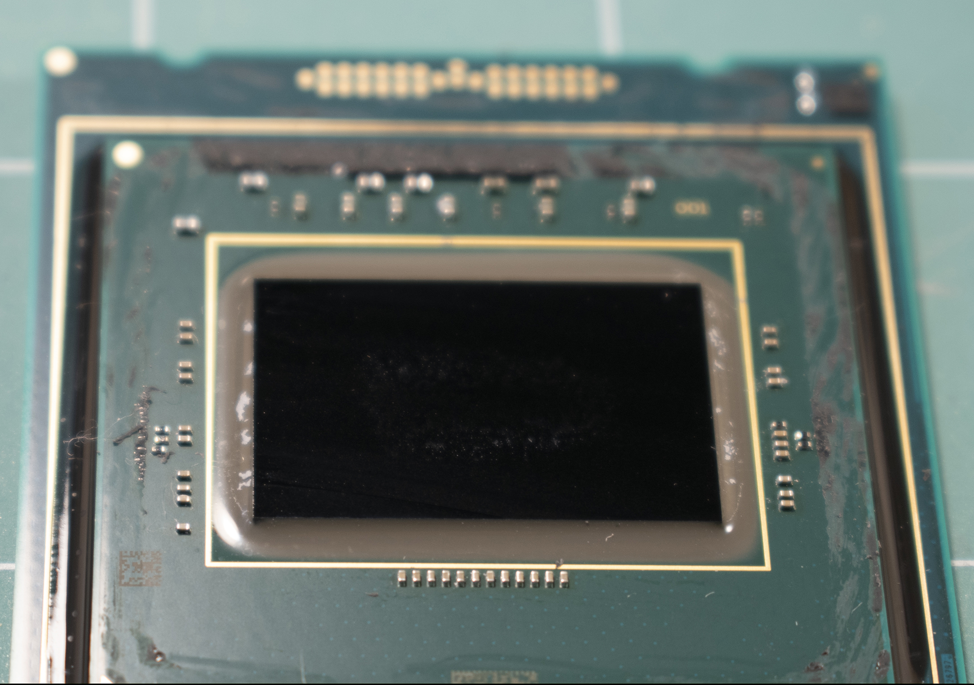

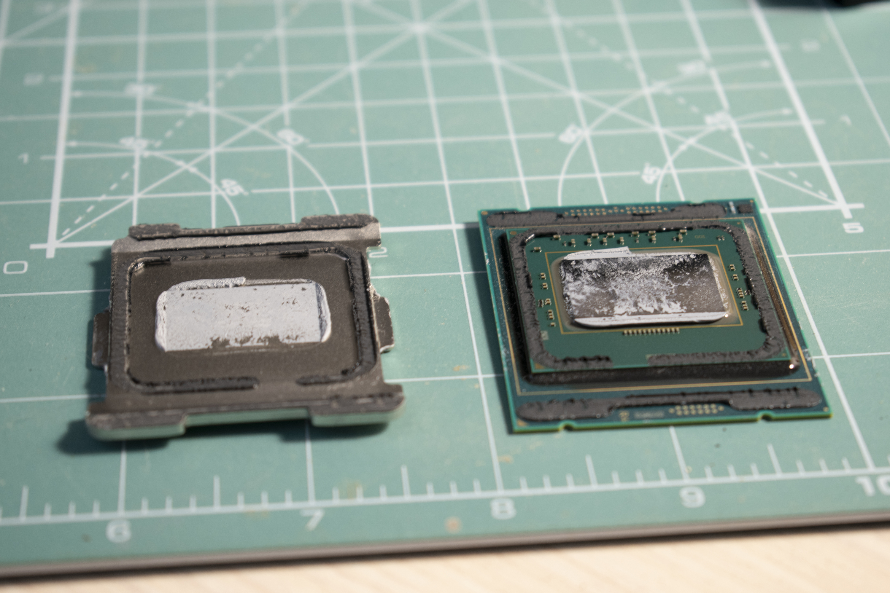

Произвел первое скальпирование. Процессор 7820х.
Температуры на 10-15 гр где-то снизились.
Делидер https://ru.aliexpress.com/item/7740x/32 ... 33edKP1CQc
Отработал нормально, все прошло без проблем.
Герметик, который рядом с элементами не стал удалять, чтобы не задеть. Новый наносил не полностью по прежним местам, а там где элементов нет.
Итого:
Делидер - 659 р
https://www.onlinetrade.ru/catalogue/te ... 76999.html 825 р
https://www.onlinetrade.ru/catalogue/te ... 51546.html 625 р
Герметик https://www.maxidom.ru/catalog/germetik ... 000491658/ 182 р
Всего 2284 р. Плюс нервы и время.
Предлагают в городе за 3-3.5 т. Вообщем, можно думать.
Конечно, делидер остается, жидкий металл, термопаста.
