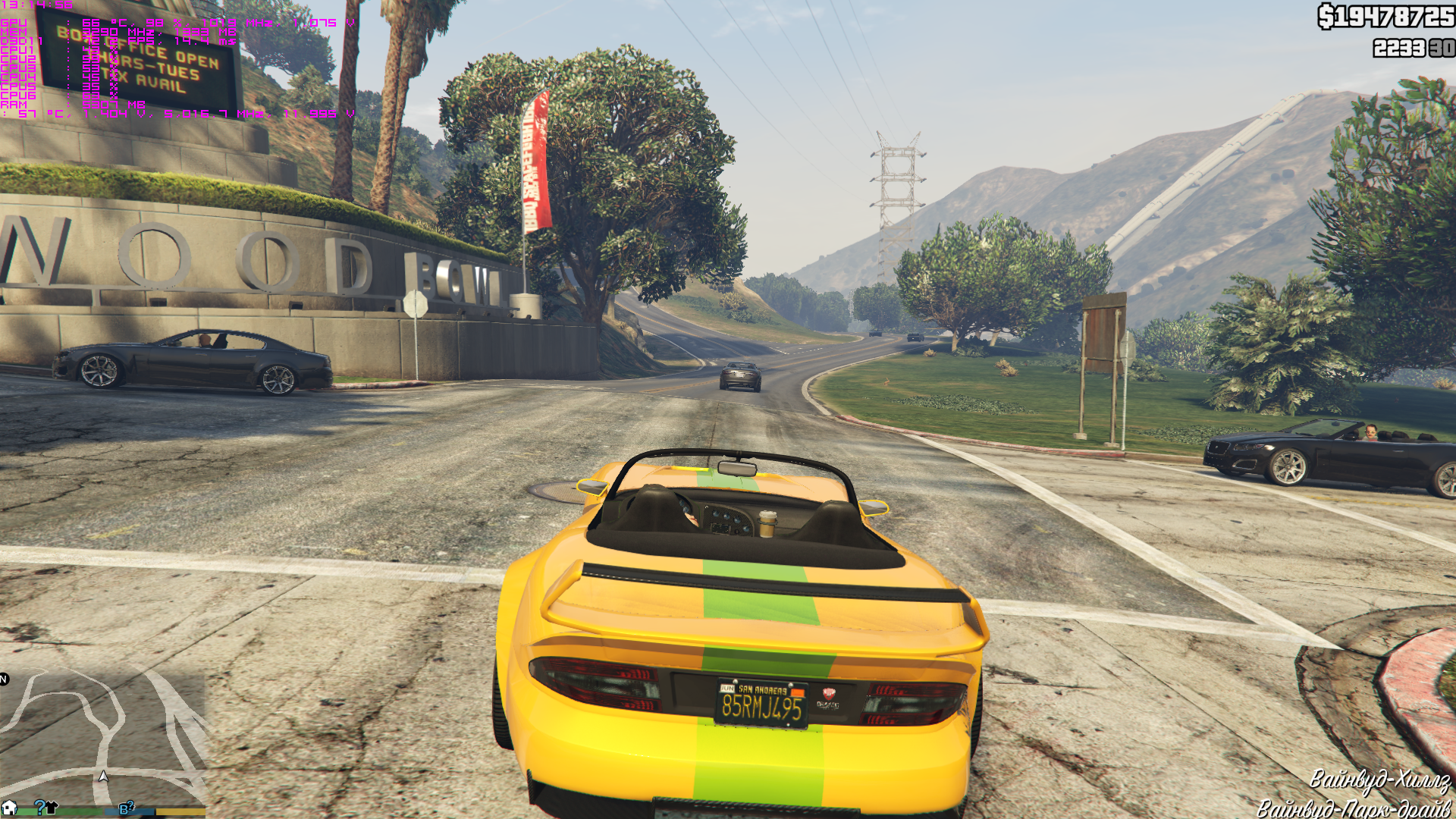

Погнал у себя проц до 5 ГГц при напряжении 1.4, в гта 5 работает отлично, температура выше 61 не поднялась.
GTA5_2015_12_07_13_14_56_354.png [ 3.08 МБ | Просмотров: 625 ]

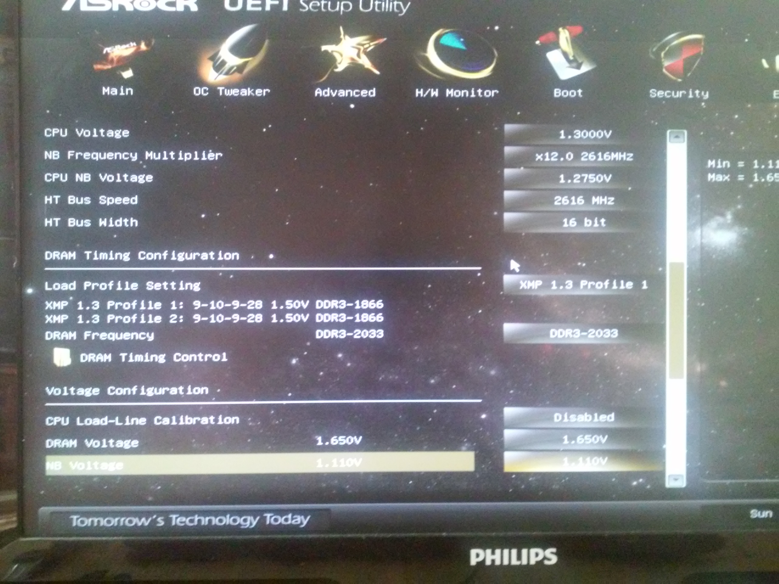

снял резинку ,намазал МХ 4, все касаются мосфеты радиатора ,мать тоже была выгнута ,пришлось родную пластину под сокет устанавливать обратно
и с самим радитром VRM пришлось городить с шайбами и пружинками ,чтобы на мосфеты прилегал ровно
а с другой стороны повесил четыре радиатора от видео памяти надо 7 а больше нету
теперь VRM c турбинкой выше 85* не нагревается LinX-0.6.5
и сам радиатор соответствует примерной температуре AUX
в общем сделал лучше но хреновенько на скорую руку
может потом резинку крутую куплю тогда поставлю её
