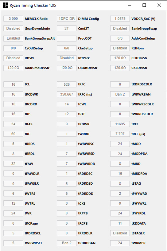

Регистрация: 28.12.2019
qwerttttyy писал(а):
ну интеренет-же у тебя есть, загугли если так интересно. чекер это типо как проверка наверн переводится
он покажет,какие у тебя таиминги установлены и тп

Регистрация: 24.06.2019
fm_r2dsf писал(а):
B-die, V1, Zen+
если ,как вы там решили,что у него "обычный бэдай" , то и в кальке надо самсунг оем ставить,а не бэдай. а там уже как поедет дальше, будет видно,на сколько он оем или лучше

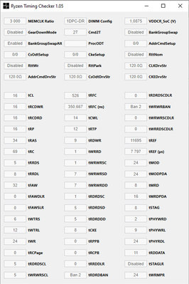

Вот скрин из чекера
Untitled-2.jpg [ 159.56 КБ | Просмотров: 401 ]
gear down включи и больше его не трогай
Здесь он выключен, но когда я устанавливал профили с райзен калькулятора. я включал эту опцию.
Добавлено спустя 46 секунд:
Сейчас попробую выставить оем самсунг
я тебе написал,включи и больше не выключай. у тебя 2 двухранга и без gdm они поедут туго. и эту фигню в 1T выставь
Настройки с райзен калькулятора для оем самсунга у меня тоже не пошли.
ну вот выше ты кинул скрин с таимингами. ставь частоту 3200, gear down в енабле,напряжение 1.37 примерно. и пробуй. если не венда не стартанет вообще,первичные попробуй 16-18-17-17-36.
Говорю же, пробовал, не пошло. напряжение разное ставил.
Raymoond писал(а):
не пошло
tWrrd поставь в 3
Crosshair VI Hero_R7_1700,3900mhz_4x8gb b-die_3500mhz_palit_GTX 1070
Поставил, комп перестал пищать, но не грузится.
