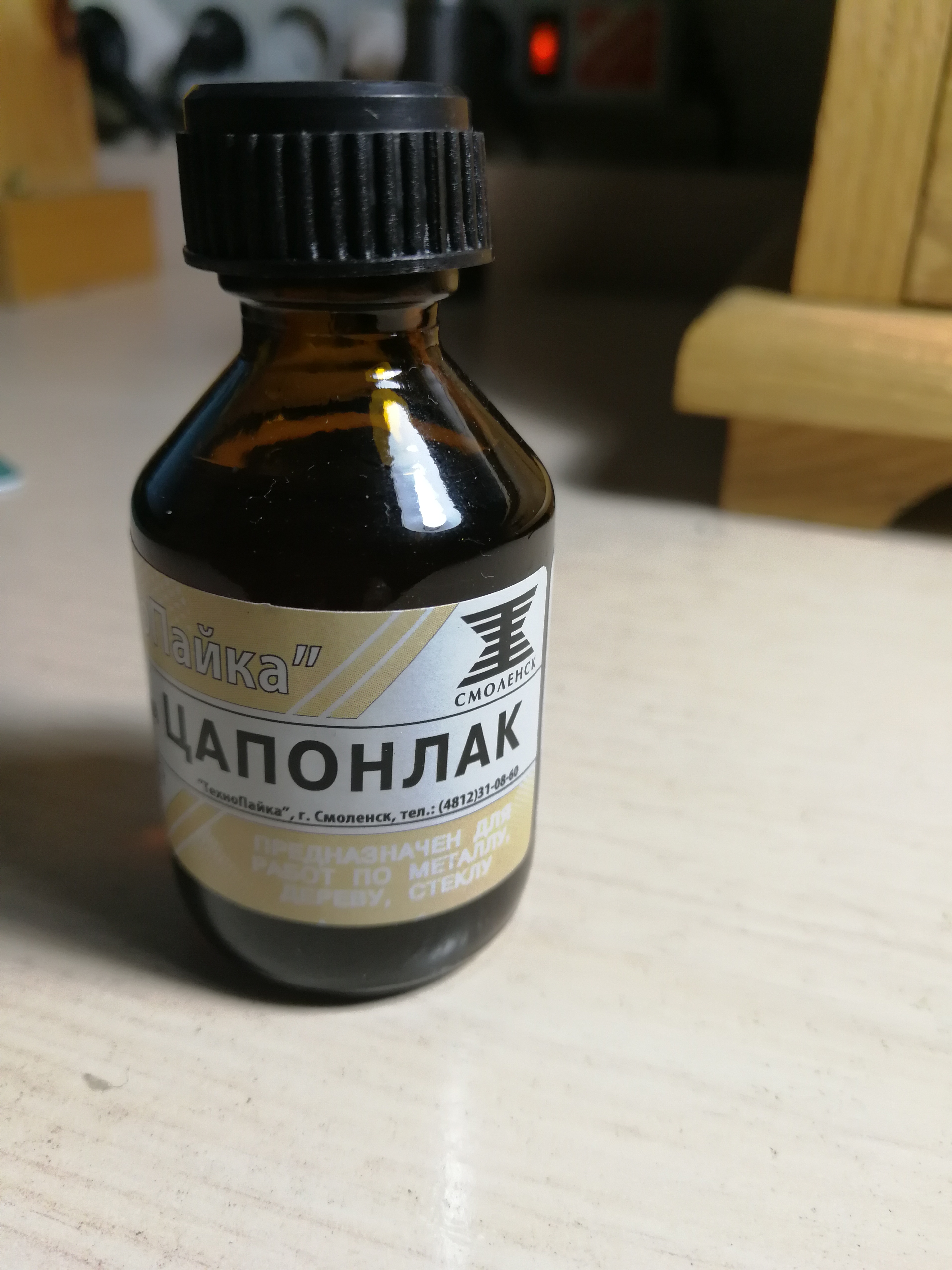

Регистрация: 14.02.2017
Откуда: Санкт-Петербург
Фото: 5
А я цапонлаком покрывал.
Была мысль - не вносит ли каких-то паразитных влияний покрытие элементов?
во
IMG_20190516_221834.jpg [ 3.32 МБ | Просмотров: 964 ]
