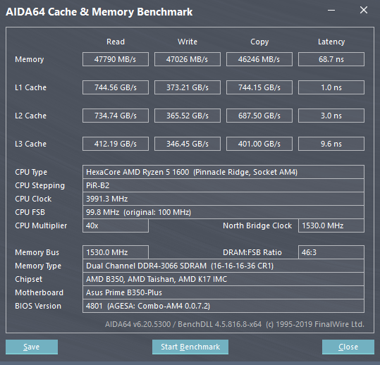

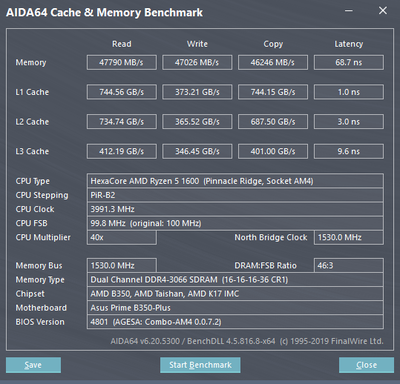

Регистрация: 11.07.2017
Привет всем народ решил я тут сменить по халяве свой Ryzen 1600 на тот что идёт новый под крышкой 2600 а указан как 1600 ,вот сменил и вот что вышло на одинаковых частотах проца и памяти и таймингах , у нового 1600 CPU vid 1.125 V а у старого он был 1.236 V, старый 1600 брал 3800 мгц при 1.29в ,а новый 3800 берёт при 1.18в ,после погнал его чуток я до 4000 мгц взял при 1.275в. батч старого 1600 1743 SUS китайский а новый 1837 PGS малазийский.
1600-2600-4гц.png [ 91.59 КБ | Просмотров: 513 ]
1600-1837.png [ 91.55 КБ | Просмотров: 513 ]
1600-1743.png [ 91.28 КБ | Просмотров: 513 ]
