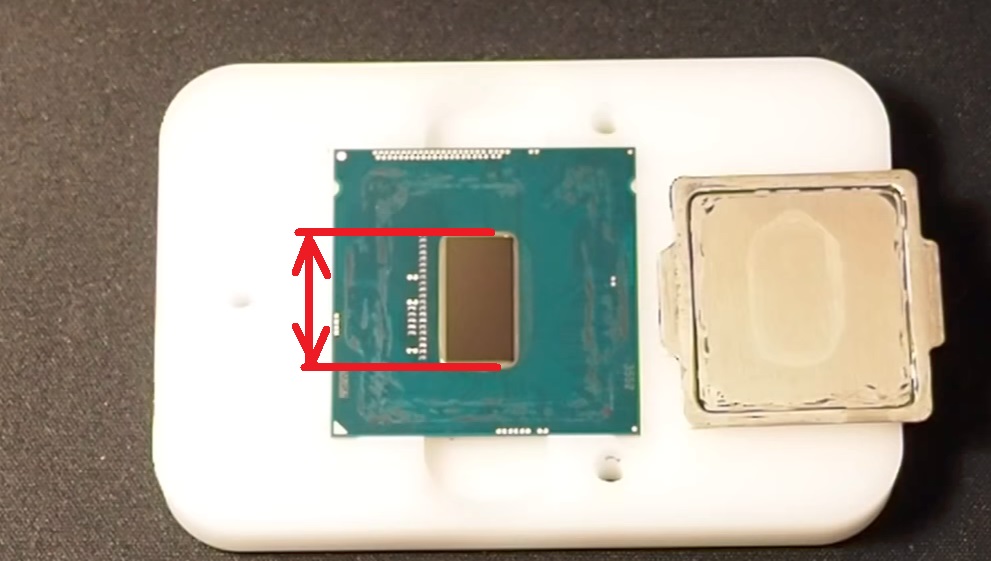

Знатоки-скальповоды!
Подскажите, пожалуйста, длину кристалла 9900K.
Снимок экрана (1015).jpg [ 95.78 КБ | Просмотров: 828 ]
Регистрация: 14.10.2010
Откуда: Самара
Фото: 17
Gan78 ~18.9 мм
