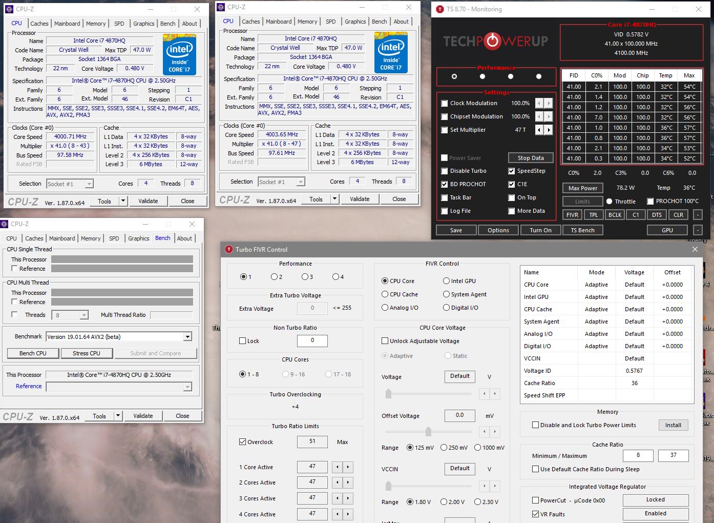

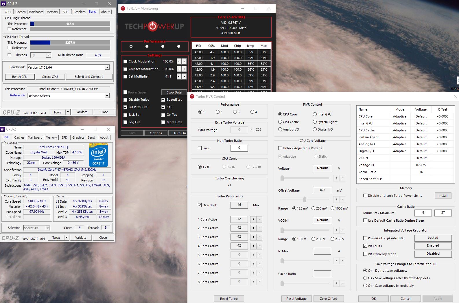

вот выполнил, скриншот если нужно, тот же 39 множитель, в простое поднимается до 41, но при этом шина проседает до 97.5
линкс я сейчас не гоняю, только в cpu-z бенчмарк с avx2
линкс если интересно у меня на 4.2 1.25В страп 125х34 проходит
Снимок.JPG [ 50.98 КБ | Просмотров: 1031 ]

cpu-z бенчмарк с avx2 тот же LinX.
Скриншот ThrottleStop нужен при выполнении TS Bench.

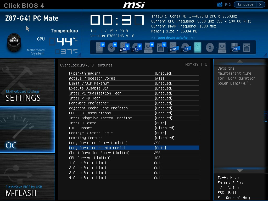

Регистрация: 27.09.2018

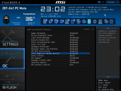

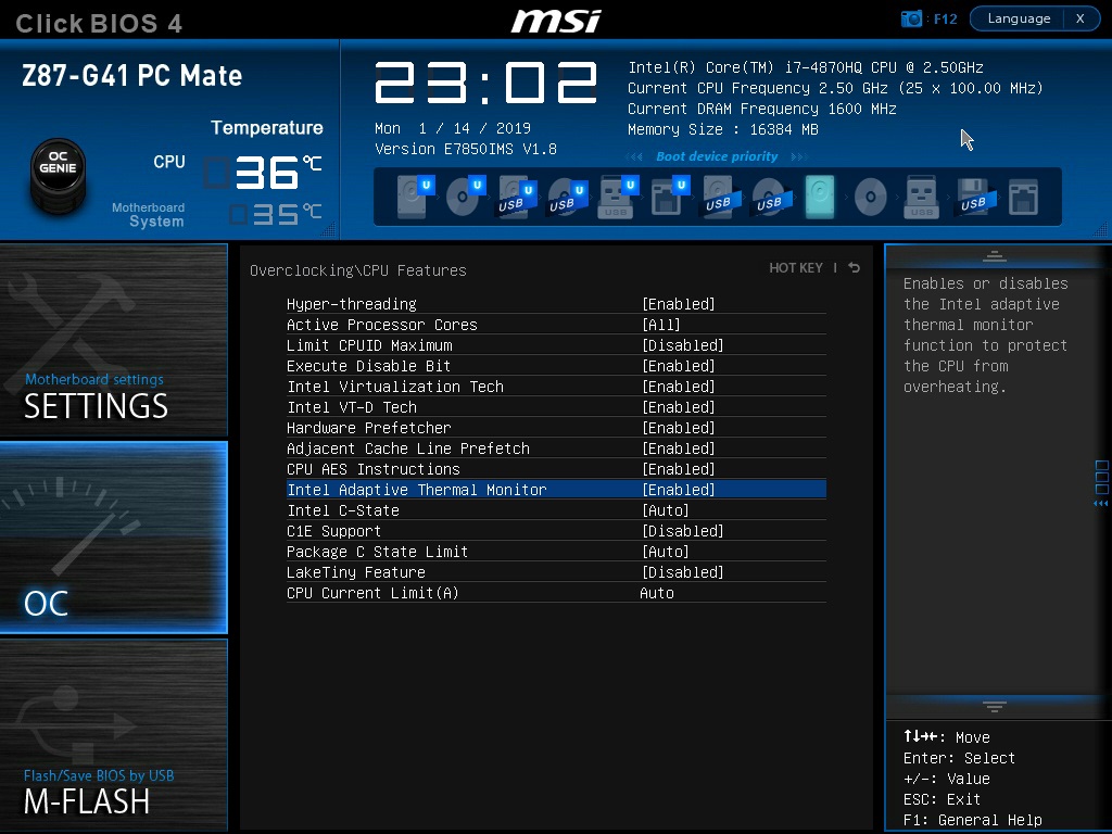

отключил Limit CPU id и выставил CPU current limit в биосе на 1000 (на скриншоте еще не измененные значения)

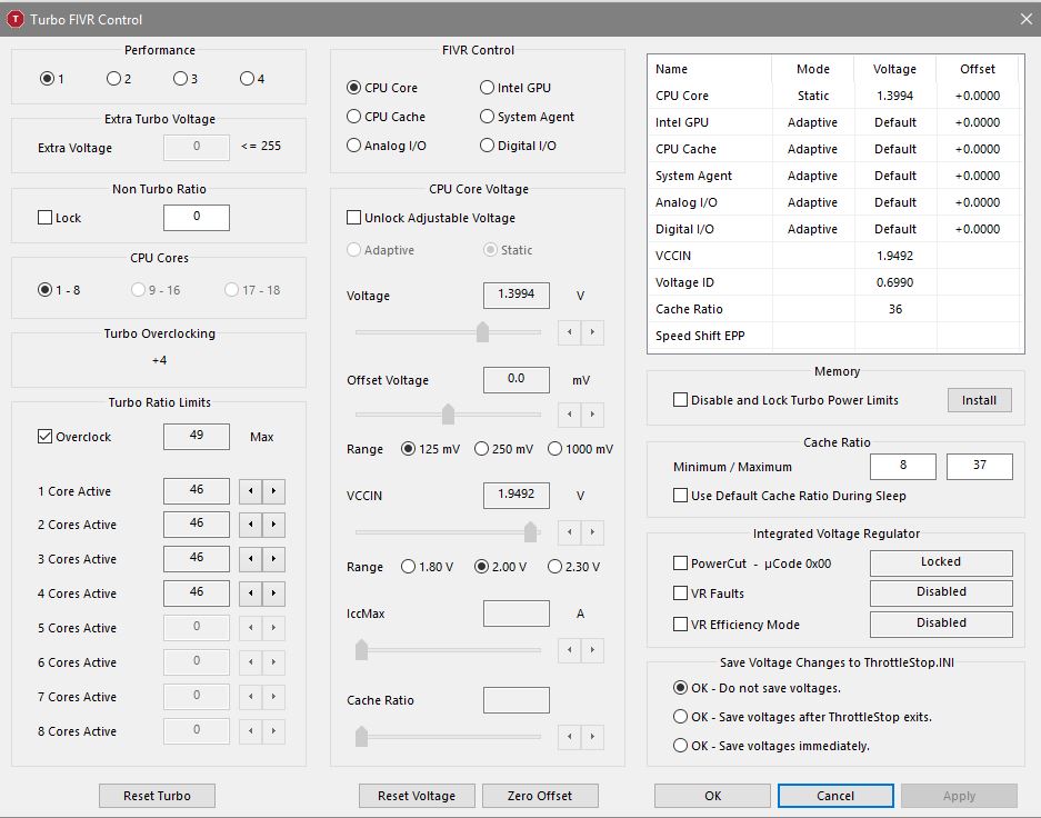

И могу в троттлстоп постепенно увеличивать максимальный множитель, правда на частоту это не влияет, возможно потому что стоит cpu ratio mode на fixed mode и множитель на 41. Только вот может быть это можно было через биос что-то поменять? Сейчас перезагружусь
Снимок.JPG [ 301.67 КБ | Просмотров: 1022 ]
111.jpg [ 211.61 КБ | Просмотров: 1022 ]

а где лимит мощности менять я не вкурсе. в биосе конечно ничего не поменялось

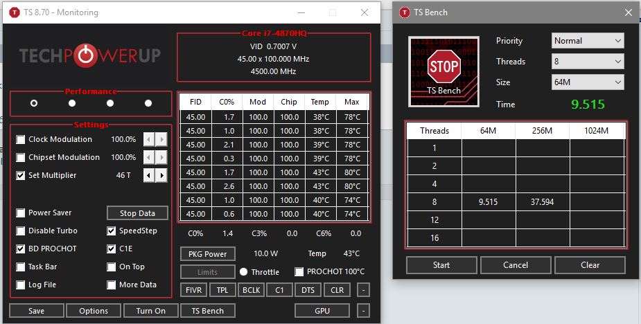

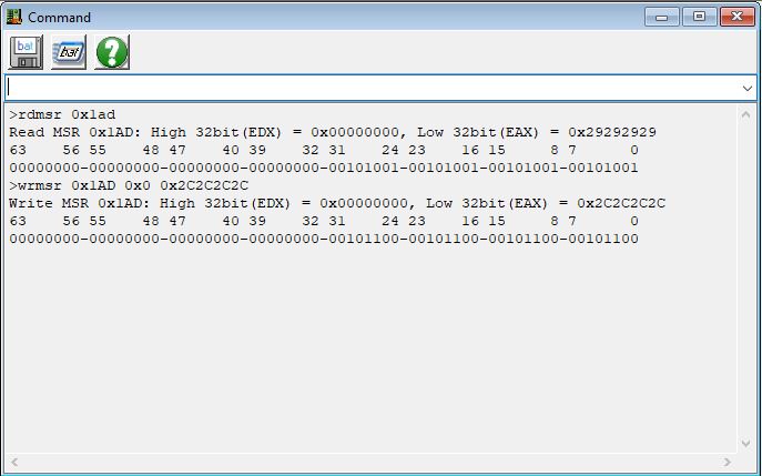

Я все жду скриншот ThrottleStop нужен при выполнении TS Bench после команды
wrmsr 0x1AD 0x0 0x2C2C2C2C
P.S. Перед запуском ThrottleStop надо удалить ini-файл и ничего больше в нем не настраивать.

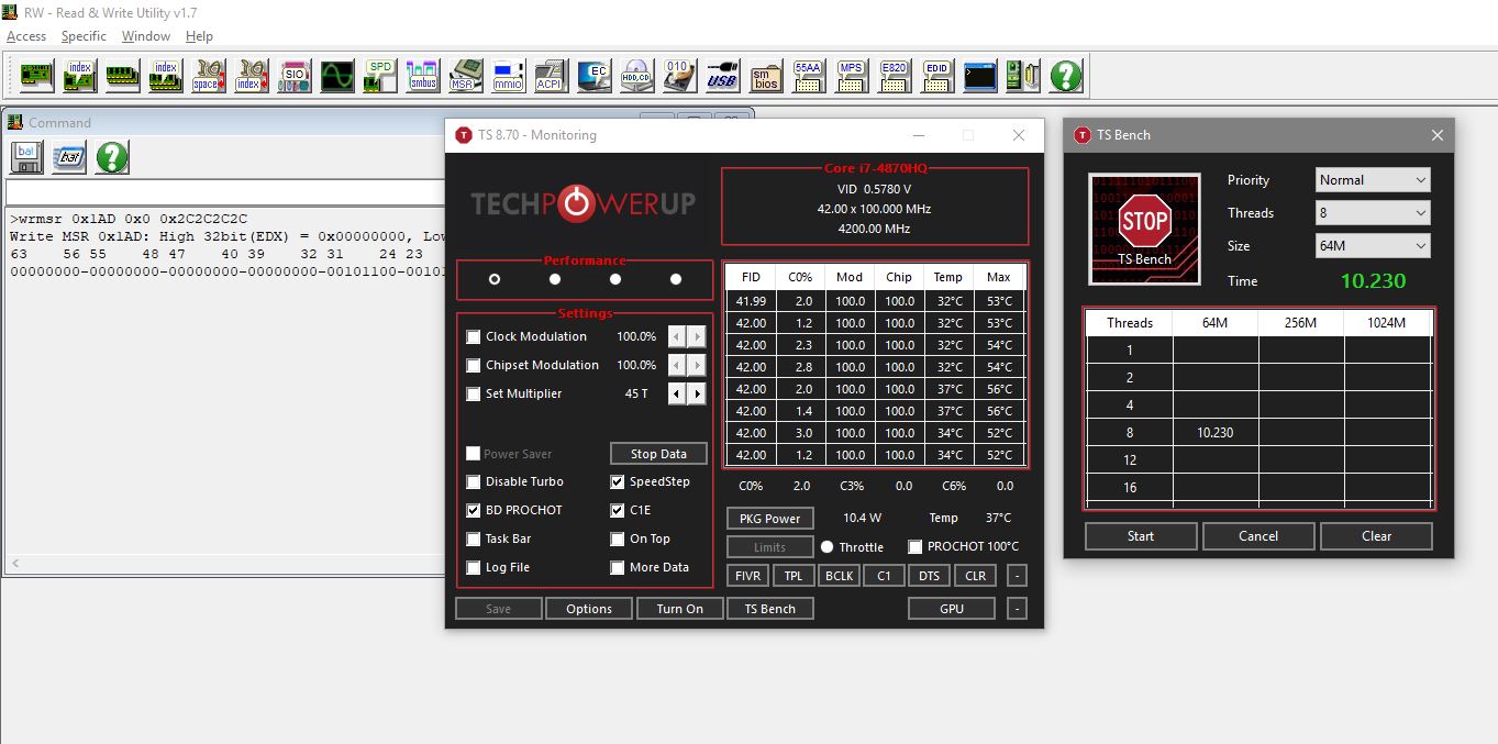

сейчас сделаю, но вот уже меняется частота, только шина проседает
42 множитель на автовольтаже
на 43 уже ребут
во время бенчмарка множитель не проседает, проседает шина
Комментарий к файлу: tsbench
Снимок.JPG [ 144.85 КБ | Просмотров: 1455 ]
Снимок.JPG [ 289.18 КБ | Просмотров: 1458 ]

nuclearweapon
Спасибо за полезную информацию! В итоге у Crystal Well без микрокода множители Turbo Boost не ограничены, как и у мобильных Haswell.
Добавлено спустя 2 минуты 33 секунды:

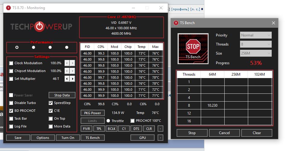

Стоп! А скриншот опять в простое, а не во время теста. Надо Size побольше...

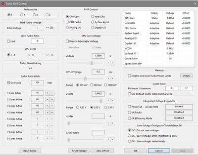

Новое ограничение - больше 45 у меня не пошло, руками в биосе выставил 1.4 В vid и 1.95 В vccin
вот валидация, приверно соответствует результатам страпов http://valid.x86.fr/5p4v5s
Снимок.JPG [ 98.32 КБ | Просмотров: 1444 ]
Снимок.JPG [ 112.97 КБ | Просмотров: 1445 ]

троттлстоп, видимо как и указано в fivr +4 турбо оверклокинг. в биосе 41 максимум

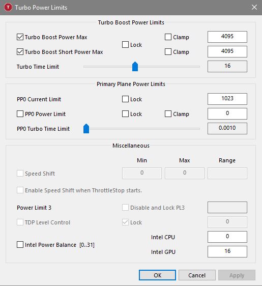

Зайдите в Turbo Power Limit и установите:
Turbo Boost Power Max = 255
Turbo Boost Short Power Max = 255
P0 Current Limit = 256
и снова попробуйте на x46
Size в тест сделайте 256М. Скриншот нужен во время выполнения бенча, а не после!
DeathBringer
в общем я ничего не менял, у меня там уже там стояли более высокие значения, возможно в биосе установка максимального тока повышает максимальную мощность ( p = v * i :D ), всё заработало само, просто после перезагрузки масимальный множитель после одного из заходов в fivr выставился в 80. в итоге смог установить 46, когда максимальный опять выставился в 50
Да, частоты не сбрасываются.
2.JPG [ 102.36 КБ | Просмотров: 1437 ]
1.JPG [ 45.51 КБ | Просмотров: 1437 ]
да, еще в биосе, видимо после настройки тока, появились настройки мощности
еще с этим биосом не работает разгон страпами
222.JPG [ 232.29 КБ | Просмотров: 1418 ]
