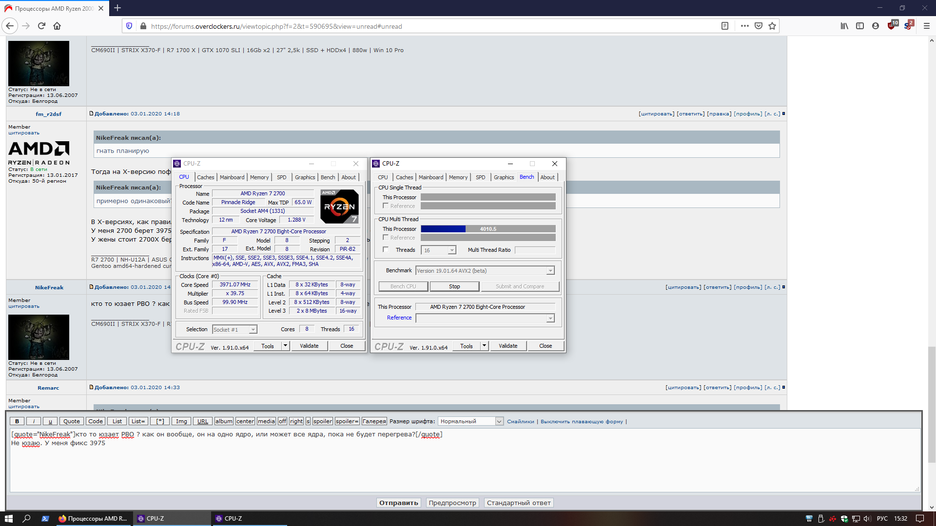

NikeFreak писал(а):
кто то юзает PBO ? как он вообще, он на одно ядро, или может все ядра, пока не будет перегрева?
Не юзаю. У меня фикс 3975

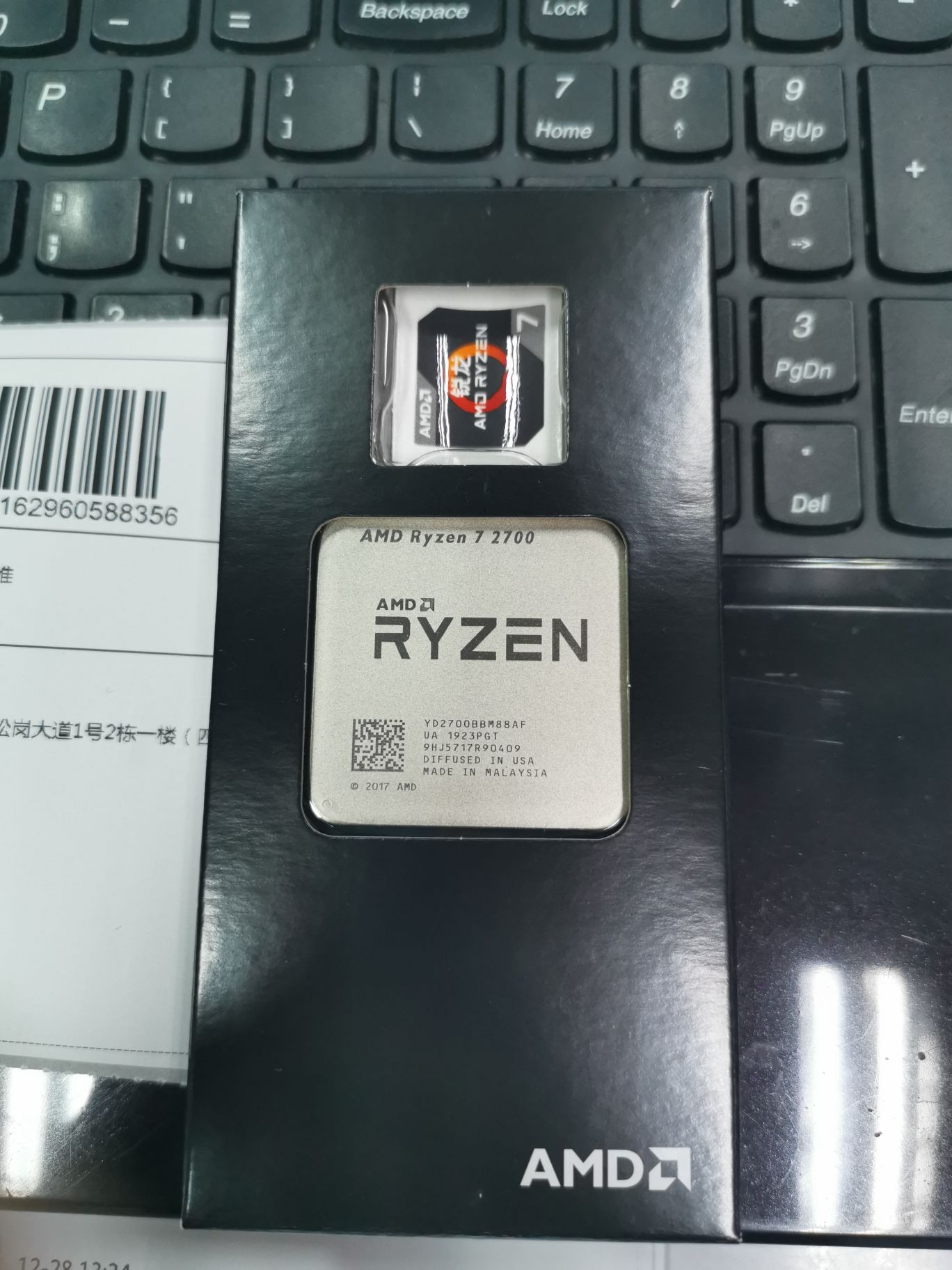

Всем доброго времени суток! Скоро надеюсь (надеюсь что очень скоро :-) ) пополню ваши ряды, заказал у китайцев 2700 за 135 у.е. Это будет мой первый опыт с камнем от красных, переезжаю с 4790к. Взял баллистики спорт 2х8гб, теперь стою перед выбором материнки под разгон. Подскажите б450 томогавка достаточно будет? Надеюсь выжать 4.2 ГГц под водой.
Это вон он едет ко мне :-)
Новенький, сентябрь 2019.
