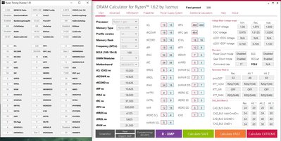

Ребят, плиз помогите нормально разогнать проц и память мою, денег брать другую нету, если нужно будет я денег дам... я уже с этой системой мучаюсь очень давно, мне не подходят присеты с калькулятора, тут в чем-то загвоздка есть, грешу на саму память.
у меня Hynix MFR паиять
проц Р5 2600х - работает в СМТ режиме.
проблема в следующем - в играх фпс хороший, 70-80 фпс, видеокарта умничка 2060 асус (играю в осномнов в Тарков)
но в некоторых моментах, например лес фризы... или при стрельбе фризы. в других играх так же.
заметил что больше меньше фризы бывают после перезагрузки компютера или смене вольтажа СоК или на самой оперативке.
Прошу помощи найти оптимальные настройки, чтоб и по ФПС не больно и чтоб фризить наконец перестало.
я 3 года уже Тр****ь с этим железом.
вот что сейчас, вольтаж по памяти 1.39
`424`444`4.png [ 89.95 КБ | Просмотров: 562 ]
AMD Ryzen 5 2600x
Asus ROG STRIX X470-F GAMING
ROG-STRIX-RTX2060-A6G-GAMING (6 ГБ)
F4-3200C14D-16GFX
Регистрация: 09.12.2019
vad1mDiller Попробуй такой пресет
timings.jpg [ 296.85 КБ | Просмотров: 554 ]
Soc у меня офсет - 0.1, на память 1.365v, gear down, power down выключены, слоты A2 B2.

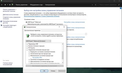

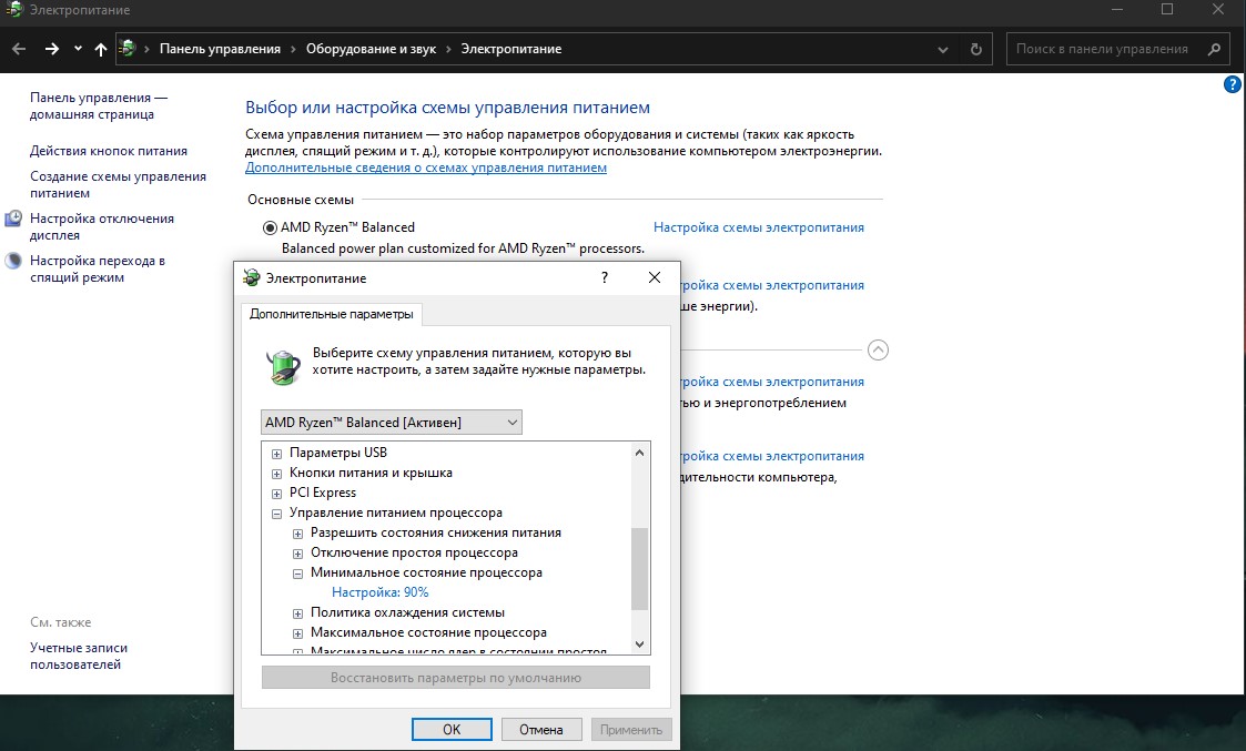

Попробуй минимальное состояние процессора выставить 90%/обновить драйвер чипсета, хотя ты наверное это уже проделал, ну мало ли)

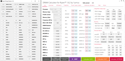

вот в стоке 2400 моя
`424`444`4.png [ 46.69 КБ | Просмотров: 536 ]
слушай.... а реально в стоке игра вообще плавная стала... она вообще рябит как в 3200 моих
на твоих настройках у меня сыпит синим екраном, не зависимо от настроек.
еще попробую что ты последнее писал

vad1mDiller писал(а):
обновлял, что за 90%?
plan.png.jpg [ 140.71 КБ | Просмотров: 536 ]

90 и стоит
Тоже все плавненько.
У тебя судя по скрину на 3200 полный бардак по таймингам :roll: не удивительно что возникали проблемы... в шапке есть ссылка по разгону озу, там подскажут и научат :beer:
Спасибо тебе мужик. Ты нереально помог. Направил так сказать. Буду пробовать теперь.
