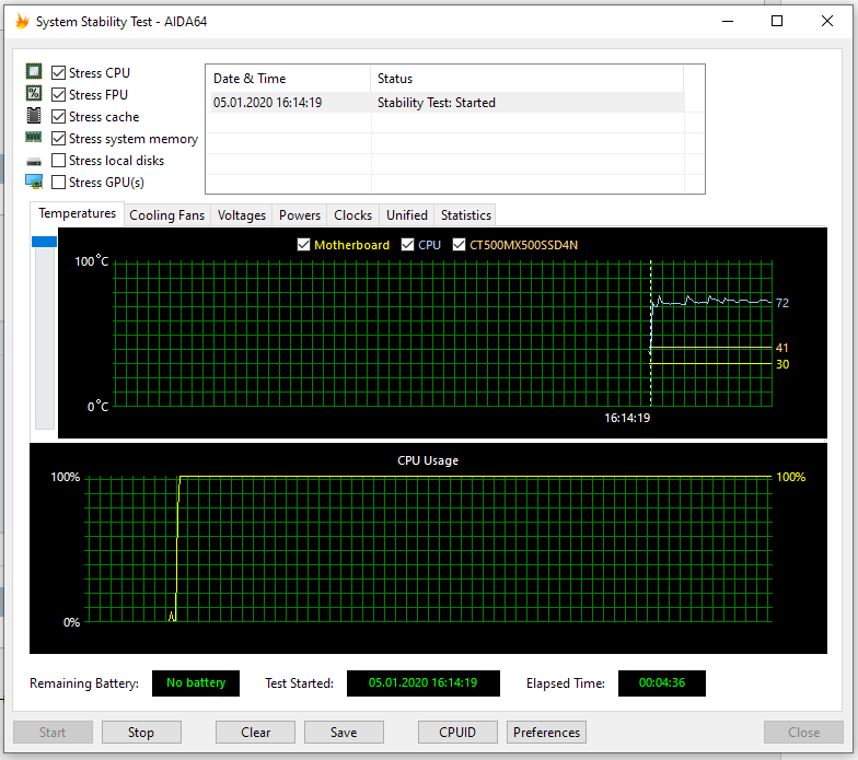

OLEGtagan писал(а):
Вот аида 4 минуты
У меня в аиде с четырьмя галками тоже температура скачет, с одной галкой Stress FPU такого нет.

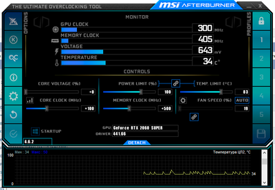

Вот тебе для примера
123.png [ 28.37 КБ | Просмотров: 488 ]
1234.png [ 87.04 КБ | Просмотров: 488 ]
