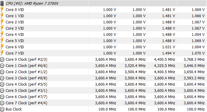

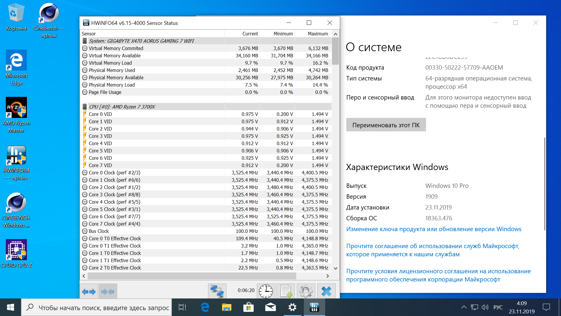

все совпадает, винда со всеми обновами 1909 18363.476
Видел, спс. Там надобавляли... Попробую биос обновить и все переустановить, возможно и винду 1909 вечером накачу. Проверю..
Ничего не поменялось
стало
Безымянный2.png [ 254.07 КБ | Просмотров: 632 ]
Было
Безымянный31.png [ 33.07 КБ | Просмотров: 631 ]
Но дохлые ядра правильно помечены, а более менее норм ядра попарно, те при однопотоке пару ядер нагружает и эти пара ядер более менее удачные.. Но в 1ом ссх и самые лучшие и самое дохлое, бред. Лепит в 7\7-4400 а в 4\4 -4375мгц... :bandhead: Но 0(2\3) и 2(1\2) ядра бустят 4400, все, жалобы не примут..?

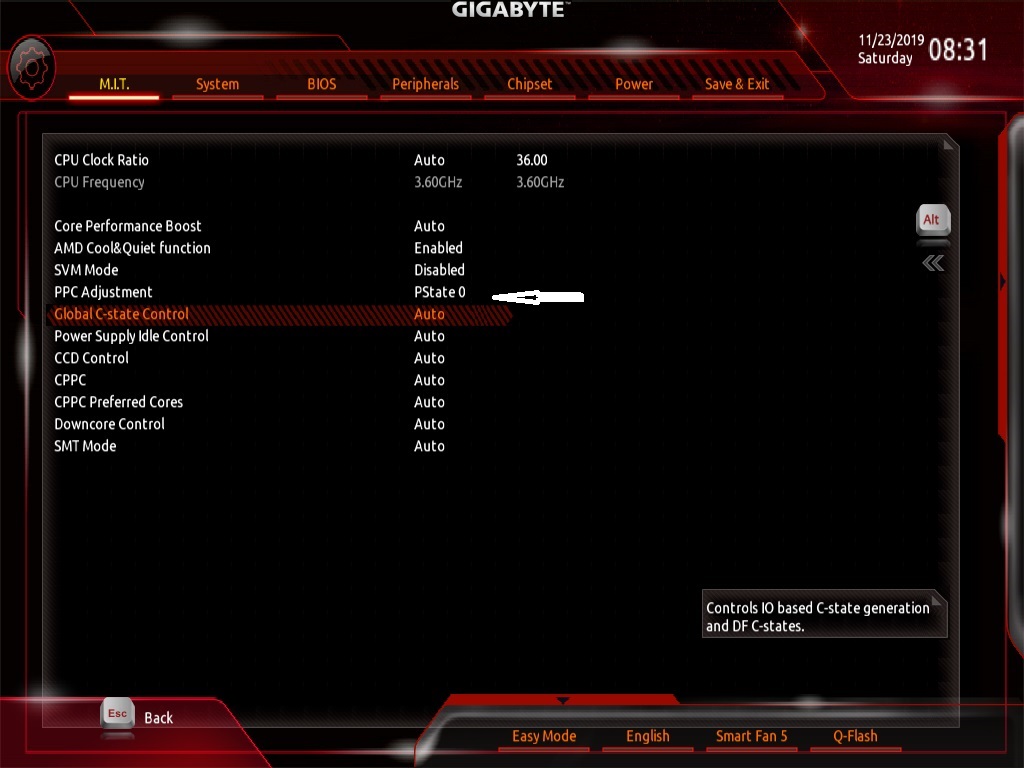

В биос есть такой пункт
191123083122.jpg [ 137.71 КБ | Просмотров: 625 ]
Это они мне предлагают самому подбирать варианты удачности ядер? 3 варианта тут. ща изменю. Ничего не поменялось, возможно не туда смотрю.
Столько время потерял на всякие настройки с этими жадными капиталистами(могли до ума довести и потом продавать) :diablo:
Настройки такие выставлены
Global C-state Control = Enabled
Power Supply Idle Control = Low Current Idle
CPPC = Enabled
CPPC Preferred Cores = Enabled
AMD Cool'n'Quiet = Enabled
PPC Adjustment = PState 0

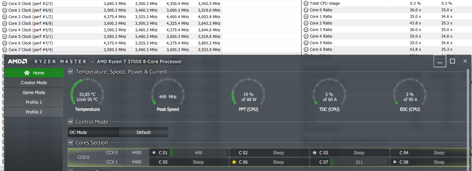

Сменил винду на 1909pro(была ltsc 2019 1809)обе лицензии, Обновил, прилетела обнова kb4524570 с планировщиком, изменений в метках ядер не увидел. Однопоток так же себя ведет на ядрах\частотах. Попугаи в СВ20 в стоке выросли с 4880 до 5022 и однопоток упал с 506 до 503, фпс в фаркрай5 вроде не изменился. Как по мне, разницы нет, и смещение частоты(-25, -50 и тд по ядрам) так же глючит, на 7\7 4350 на 8\8 4375мгц лепит. Повторюсь, выставлены рекомендованные настройки cppc и тд в биос.
Без имени.png [ 474.57 КБ | Просмотров: 750 ]
Начало эксперимента - Процессоры AMD Ryzen 3000-й серии (Matisse\Zen2\7nm\AM4) #16585333
Вроде работает, но пуля в голове, что что то не так :cry: И руки сами delete жмут, что бы в биос что нибудь покрутить. Все, уже диагноз? :crazy: :-)
Последний раз редактировалось AndreyHiTech 23.11.2019 6:32, всего редактировалось 6 раз(а).
Регистрация: 07.01.2016
Откуда: Белгород
AndreyHiTech Благодарствую! Посмотрел у меня тоже каша получилась из ядер в настройках все на авто кроме разгона памяти на 3600 и таймингами :(
