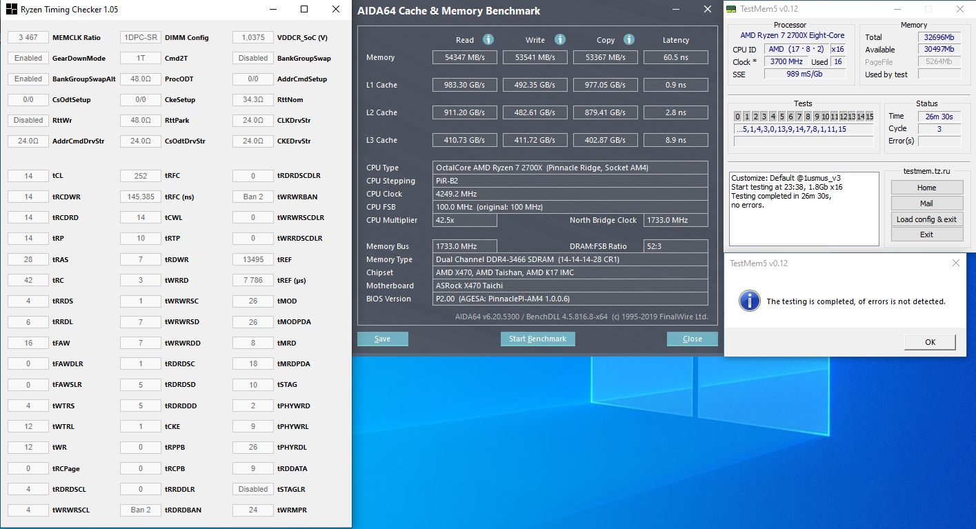

Конфиг: 2700х, х470 таичи (т-топология), 4х8 флейр х (бидиаи одноранговые).
Можно ли считать такой результат пределом для 4 плашек?
https://i.imgur.com/mr3SgV0.png
не могу стабилизировать 3466+, вроде как стабилизировал 3466 на предыдущей агесе, на последней не получилось. на 3600 можно играть, прогонять тест аиды, но в тестмем ошибки, иногда не на первых минутах но все же, и после сотен попыток подобрать САПРы мне уже надоело
Удивительно: у товарища такой же конфиг и такой же результат, 3466 тоже не получается.
Выложи скрин RTC в теме разгона DDR4 на AM4 может что тебе посоветуют.
У меня G. Skill Trident Z, а не Flare X, как у тебя и товарища, но 3466 Мгц смог взять, хотя чипы что там что там отборный B-Die.

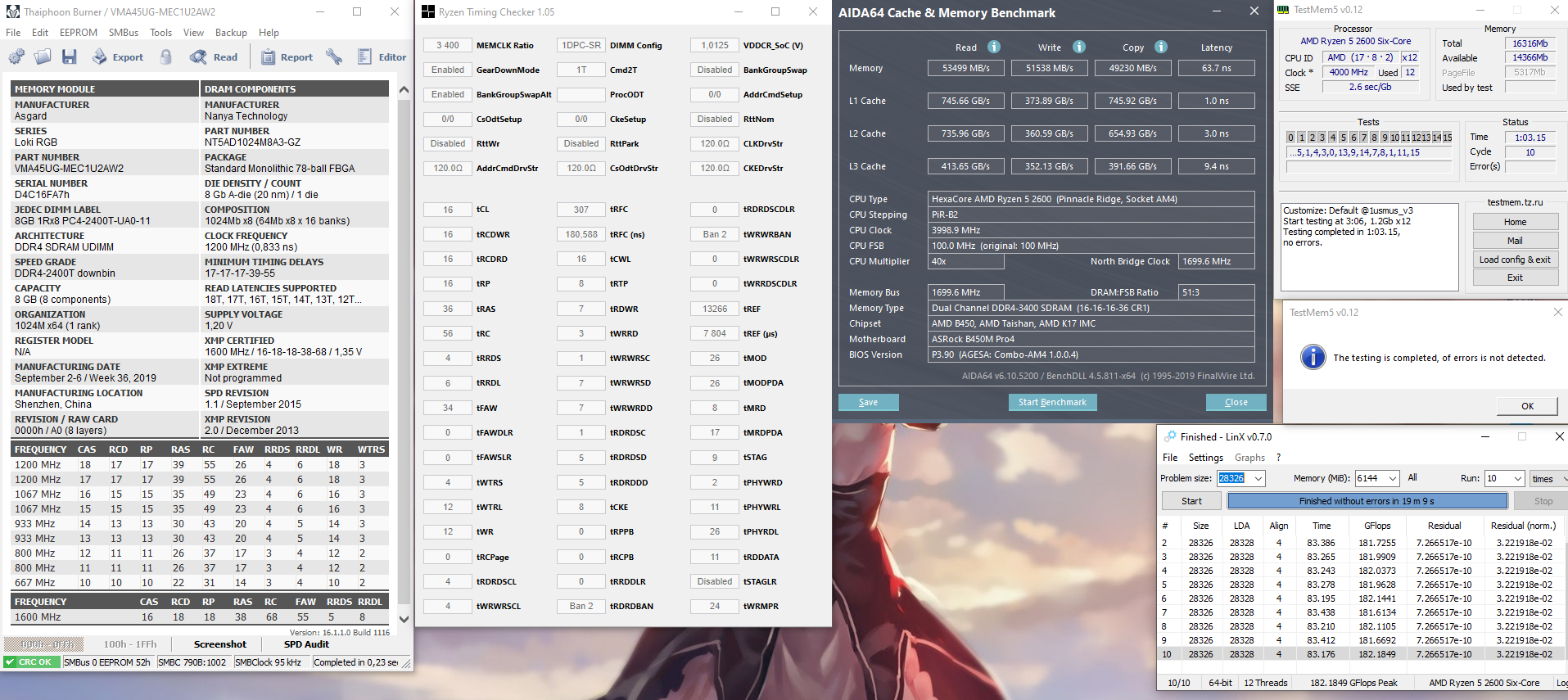

Не соглашусь насчет наньи. Брал с али кит Asgard чипы Nanya A-die 20 nm с завода xmp 3200 16-18-18-38. Вольтаж поставил 1.4 т.к у мамки шаг волтажа 0.05, при 1.35 ошибки в разгоне.
Vsoc сначала ставил 1.025(на скрине), но повысил до 1.05. Мать сильно занижает и разок словил мерцания экрана в браузере(как при восстановлении драйвера гпу)
Из драм калькулятора тайминги подошли от самсунг бдай V2 или самсунг оем.
В итоге потратив пару часов остановился на этих результатах. При желании и наличии кучи свободного времени думаю можно выжать из нее поболее.
Возможно это именно мне повезло, но гугл говорит, что для наньи 3000-3200 и более вполне реально.
скрин
3400.png [ 476.71 КБ | Просмотров: 511 ]
Для OEM просто шик. У меня на OEM Samsung тайминги прилично хуже были, чем у тебя, особенно tRFC.

vorvort
Это Nanya A-die 20 nm
