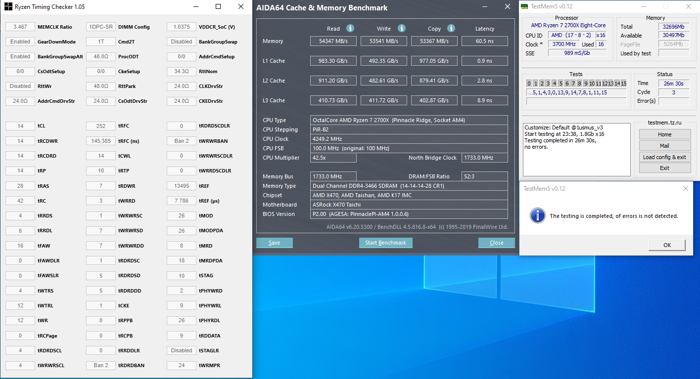

В статье 1usmus на overclockers.ua (есть в шапке на русском) для нашей конфигурации с 4х8 Гб указаны 3533, 3466CL14 Мгц. Я как только не пробовал 3533 Мгц на тех же таймингах что у меня на 3466 (менял только САПР, ProcODT, CAD Bus timings) - не взял. Хотя на 3600CL14 запускается Win 10 , прохожу тест Аиды, а в TM5 куча ошибок. Для себя сделал вывод, что 1usmus прав и я достиг потолка. Если хочешь разогнать память выше - пересаживайся на Zen 2.

Здесь это оффтоп. Самая главная проблема отборных B-Die - высокая чувствительность к нагреву. Это мешает разгону, по крайней мере на нашей конфигурации. Начиная с 47с у меня в ТМ5 начинают сыпаться ошибки. У товарища с 49с на Flare X. Нужен хороший обдув памяти. Ну и платформа дает ограничения. Я бы на твоем месте остановился на 3466, 3400 Мгц которые стабильны.
