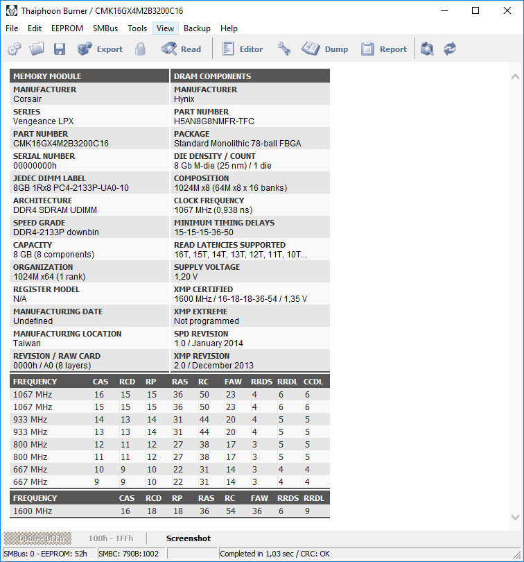

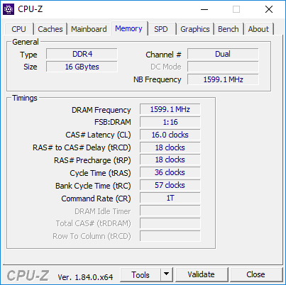

Регистрация: 28.12.2017
Фото: 3
Удалось резы по памяти повысить
1.PNG [ 17.43 КБ | Просмотров: 2157 ]
при значении trc ниже 57, то бсоды то система не стартует. :bandhead:
норм значение для такой памяти?
2.PNG [ 65.83 КБ | Просмотров: 2150 ]

сложно сказать что причина...но скорее всего те самые любимые заплатки , которые имеют конфликт на уровне ядра винды с биосом
Skynet87
хьюниксы MFR так и будут работать , лучше уже некуда для них
в калькуляторе же есть рекомендации все, можно поклацать сравнить чем сейф от фаста отличается и двигаться в этом направлении (во вторичках и третичках)
